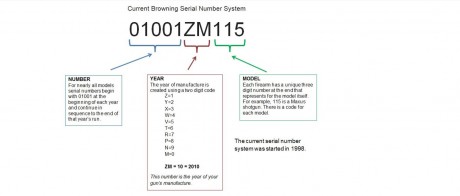

En teoría en las Maxus del año 2010 ya estaba implementada la modificación del sistema de disparo.
No tendrías que tener problemas al respecto, de todos modos el sistema de disparo sigue siendo el mas rápido y sensible, hay que dejar el gatillo suelto después de cada disparo, así seguro que no tendrás problemas.
La mayoría de problemas de engatillado en la Maxus son producidos por mantener el dedo apoyado al gatillo y no dejar que efectué todo su recorrido.
Este hecho es una practica bastante común entre muchas personas y ahí radica el problema.
