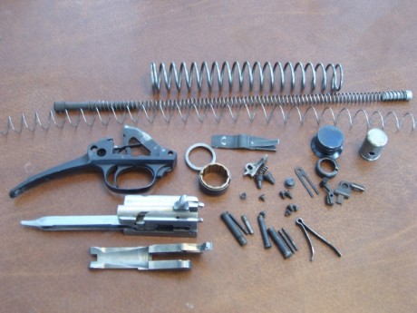

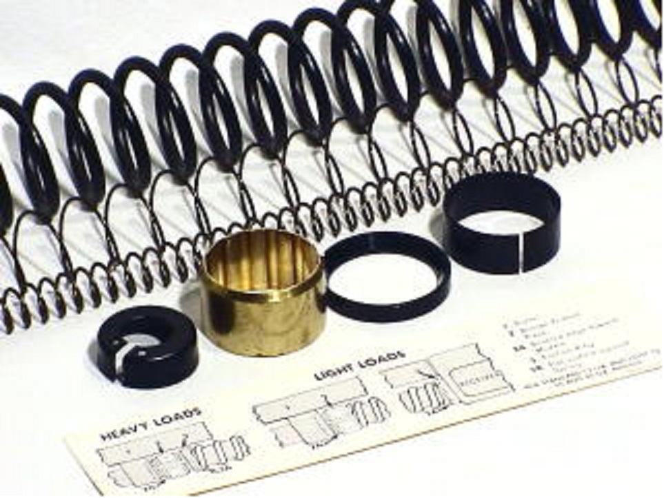

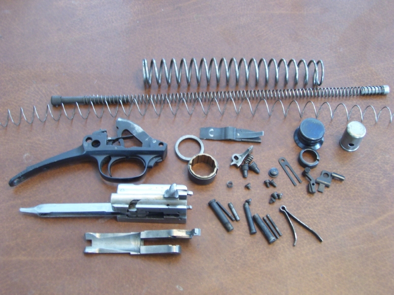

Una manera muy fácil de comprobar si es el muelle o algún de los tres elementos que intervienen en el sistema de frenado, es probando con el muelle y conjunto de frenos de otra Auto-5 que funcione bien ya que entiendo que habéis seguido todos los pasos como lubricar un poco el sistema, etc.
Si tiene confianza con alguien como para probarla con los muelles de la suya sería muy interesante, si estuviera yo aquí contigo, te garantizo que ya lo habríamos probado con los míos, esto de la distancia es un fastidio, me explico.
El hecho que en posición de frenado flojo no mecanice puede tener más de una explicación, pudiera ser que el muelle afectado no sea el amortiguador, si no el muelle de recuperación del cierre, el que está dentro de la culata.
Si este muelle, que también debe tener 87 años, no comprime bien, puede hacer un efecto freno sobre el cierre y el cierre frenar al cañón, este frenado, disparando con poca carga de 28 o 24 gr puede ser suficiente para no dejar hacer el ciclo, claro, en cargas fuertes el impulso de retroceso es superior y con más fuerza lo obliga a retroceder sí o sí.
Esta teoría es demostrable si pruebas tu Auto-5 con muelles y frenos de una Auto-5 que funcione bien, porque si con ellos te hace lo mismo es posible que sea cierta.
Ya ves que le estoy dando vueltas al tema, jajaja.
Otra cosa, creo que el peso de tu Auto-5 es de 3,826 Kg, osea 8 libras y 7 onzas.
Un abrazo, Josep.

Pues probaré, si me deja, con los muelles de pgv1973, que compró nuevos para su A5 de los años 50 y restauró completamente, dejándola como recién salida de fábrica. Aunque hasta septiembre no le veré, pero ya te tendremos informado.
Tenemos un amigo común que tira al plato con nosotros y es aficionado a la mayor y está empeñado en que vayamos a cazar jabalíes con él. Yo siempre he sudo de menor pero si me decido estoy pensando en llevar la Auto5 con bala (es de choke ***), pues en Asturias los bosques son muy cerrados y el tiro suele ser a corta distancia. ¿Qué opinas?, ¿y sabe alguien si en ese caso puedo llevar la A5 sin limitador, es decir con 5 cartuchos cargados?..., si se puede llevar un rifle con 5 balas entiendo que puedo llevar la jorobada igual...
Gracias por el consejo.

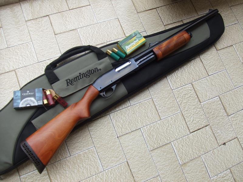

Vaya, pues yo también estoy adentrándome en esto de la caza mayor, por ello, he vendido la Double auto, bueno de hecho la he cambiado por una Remington 870 P Wingmaster calibre 12 equipada con un cañón liso cilíndrico mejorado con miras de rifle, más un tanto en metálico.
Pero tranquilos que ha caído e unas inmejorables manos, es un coleccionista que mima sus armas más que yo, llevaba mucho tiempo insistiéndome y al final me ha convencido ya que la 870P Wingmaster también es una escopeta sobresaliente e histórica, es del año 1980, el, la compro nueva y nueva esta no ha disparado ni 10 cartuchos y está totalmente original, este año voy a probar la caza mayor con ella.
Ya he estado haciendo pruebas de precisión con ella y es notable a 85 metros que es la distancia óptima para este tipo de cañones con munición del tipo Foster y una onza de peso, es un cañón de ciervos, me explico, es de 50 cm y del tipo “cilíndrico mejorado”, osea no es totalmente cilíndrico, está especialmente diseñado para balas tipo Foster y tiene instaladas miras de rifle, en el interior de él se ven claramente tres secciones, una, la recamara lógicamente, que es de 70 mm, el ánima, que es de 18,5 y no es muy larga y una parte alargada cónica que desemboca al final del cañón en 18,4, como si fuera un choque pero muy largo en relación al cañón, también el cañón es del tipo que ellos denominan grueso o reforzado para soportar altas presiones.
Según los yanquis estos cañones para munición Slug con miras de rifle para cazar ciervos (Rifled Slug Deer) se desarrollaron antes que los rallados y su efectividad máxima con las balas tipo Foster es de unas 91 yardas (83,2 m) consiguiendo buenos agrupamientos a partir de ahí la cosa ya empeora.
En fin digamos que una histórica toma el relevo de otra, sinceramente esta 870P Wingmaster es una escopeta de nivel muy alto, posiblemente la mejor escopeta de corredera de todos los tiempos, aunque es bastante menos exclusiva que la revolucionaria Double auto, eso es evidente.
Siempre me ha quedado la espina de las escopetas de repetición por corredera y con esta pretendo superarla, veremos si soy lo suficientemente hábil para ello, por la escopeta no será, eso desde luego jajaja.

De todos modos yo e cambiado la Double auto por la 870P Wingmaster por el hecho que las prestaciones de la Bouble auto ya las tenia repetidas con la Auto-5 o la Remington 1100 y las de la Wingmaster con su cañón para caza mayor no.
La calidad de la 870P Wingmaster es similar por no decir igual o mejor a una BPS, ahí están las dos, en un pañuelo, este año me ha propuesto probar la caza mayor con ella, se maneja como si fuera un rifle, mide 103 cm de longitud total, es una delicia accionar su corredera, parece de mantequilla, sin vibraciones ni juegos, es perfecta, veremos si no me aburro, por que lo mio es la menor y hacer muchos kilometros.

Esto que no mecanicen en cargas flojas con 28 gr me tiene mosca, ¿presupongo que habréis aumentado la lubricación del sistema de frenado?
Si no lo habéis hecho, aumentarla.
Ahora mismo no sé qué pasa, pero yo no utilizo una marca especial de 28 gr, porque raramente bajo de los 32 gr para la caza, de hecho nunca, en los de caza sí que soy muy tiquis miquis y siempre gasto Lègia de FN, pero para el tiro informal, que es el que yo practico, tengo de diferentes marcas de 28 gr y los utilizo por si algún día voy al plato, claro, no siempre voy con la Auto-5, he ido alguna vez con ella, pero la que suelo emplear es la B25 y en semiautomáticas, la Remington 1100 que al ser de gases y pesar más tiene un retroceso menor.
Tengo Armusa Trap 28 o Saga Eurotrap 28, también Rio-20 de 28 gr, pero tampoco son de los más buenos, a mí en cargas fuertes me mecaniza bien y no tengo que cambiar a flojas.
De todos modos 28 gr ya se considera para cargas flojas y tendría que mecanizar en esta posición sin problemas.

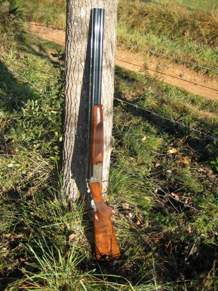

Claro la mía es mucho más moderna, es de 1962, es del tipo Light Twelve “Kyhoods”, lo que quiere decir que es de acero con guardamontes de aleación cromado en negro y está equipada con seguro en la parte trasera del tipo reversible, osea la 4ª y última generación de sistema de seguro, también está equipada con el sistema de carga rápida, speed loading, la busqué así ex proceso porque es ligera (3,458 Kg) todo y ser de acero y me costó bastante de encontrar, porque son una rareza dentro el mundillo de la Auto-5 en Europa.
En cuanto a las repetidoras, pues si tengo la Remington 870P Wingmaster, es lógico que la magistral Winchester 1897 (Norinco) sea menos suave de acción, porque es la primera para pólvora sin humo y su sistema es mecánicamente mucho más complejo y con una sola barra de transmisión, pero es una escopeta realmente espectacular, la barre trincheras jajaja.
Esta Wingmanter es del tipo Police y tiene mucha calidad, aunque solo su configuración lo denota, me explico.
En 1951 salió a la venta la primera 870 Wingmaster, entre los diferentes modelos salió el modelo Wingmaster 870R, la “R” significa Riot (Disturbio) para el suministro de las fuerzas de seguridad y particulares del sector, este modelo sentó las bases de lo que era, según la filosofía Remington, una escopeta para los cuerpos de seguridad, así nace una zona especial de montaje e inspección de estos modelos, con materiales y acabados de superior calidad y donde la técnica del estampado del acero desaparece y se opta por el tradicional forjado y ajustado a mano, este modelo se transformara en el modelo Wingmaster 870P (Police), de todas formas sigue sin salir estampado o grabado la palabra Police, o simplemente “870P”solo denota el modelo en la morfología y calidad del arma en concreto y su superior precio obviamente.
En 1987 aparece por primera vez estampado el nombre Police y Police Magnum en el cajón de mecanismos desapareciendo el nombre Wingmaster, también, un nuevo acabado se une al tradicional pavonado de alto brillo azulado, el parketizado mate de altas prestaciones anti corrosión.
En cualquier caso, este año 2016, el modelo 870 ha superado los 12 millones de escopetas vendidas, creo que con esto queda dicho todo, es la mas vendida de la historia.
