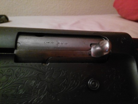

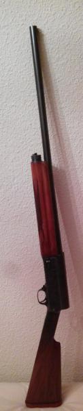

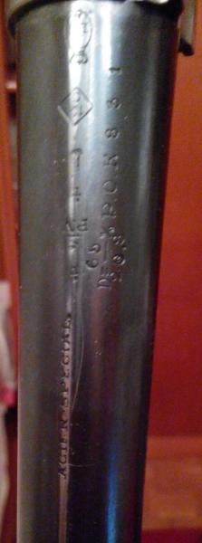

Me han regalado esta escopeta y me gustaría haceros unas preguntas, ya que he leído el tema y veo que sois unos expertos en este modelo. En primer lugar, la fecha aproximada de fabricación (no es posible la carga rápida, así que intuyo que goza ya de muchos años por lo que os he podido leer), y en segundo lugar, me gustaría saber que choque lleva el cañón, ya que no lo tengo muy claro, lo que si os puedo decir es que es cortito, tan sólo mide 62,5 cm.
Para ello os envío unas fotos, que no son buenas ya que estan hechas con el movil, de las inscripciones que lleva el cañón y de la escopeta en general a ver si me podéis sacar de dudas. Gracias de antemano.

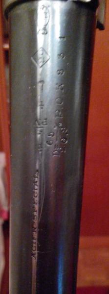

Mas fotos:

Vaya!!!..te han regalado una joya amigo!!!
Seguro que Josep te dará la información completa, pero por la posición del seguro es bastante antigua y sus acabados denotan que es una escopeta de grado superior al básico.
Enhorabuena por tu arma.

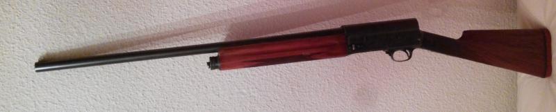

Hola jab, enhorabuena por ese regalo que te han hecho, ahora mismo no sabes hasta qué punto es de importante tu Auto-5.
Antes que nada decirte que no voy a poder darte todos los datos que me demandas, en especial el año en concreto, pues no estoy en el lugar donde tengo mis archivos totales y sin el número de fabricación es muy difícil, si quieres me lo puedes enviar en un privado, yo cuando tenga acceso a mis otros archivos creo que te lo podre decir con exactitud.
De todos modos tu Auto-5 está fabricada entre 1909 y 1923, hay varios datos que nos llevan a esta conclusión, aparte de las formas de las marcas y otros detalles menores, el tipo de seguro que se inicio en 1909 de la forma concreta que tiene la tuya y el tipo de gatillo que se modifico en 1923, son datos de peso.
Bueno ya la tenemos localizada en un espacio temporal de 14 años, vamos por las marcas importantes.

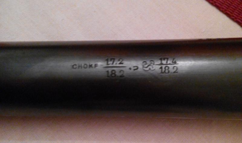

2ª imagen.
Las marcas CHOKE 17.2/ 18.2 y 17.4/ 18.2 indican.
Anima de 18.2 con choke entre 10 y 8 decimas en resumen full choke o choke de una estrella.
Esta configuración cerrada unida a un cañón corto de 62.5 cm era típica de la época para una escopeta para caza de acuáticas, una escopeta corta y muy llevadera para la abundante vegetación de disparos rápidos (cañón corto) y precisos (full choke).

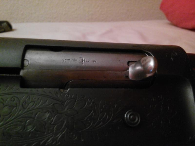

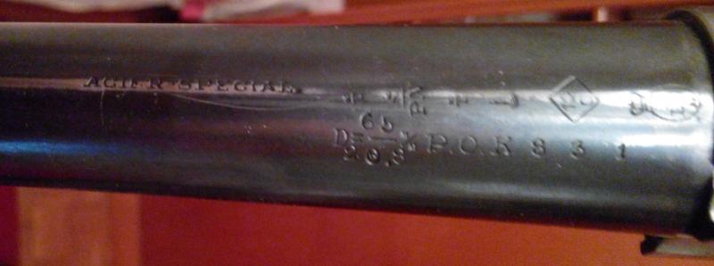

Las marcas de la línea superior no tienen mucha importancia, la más importante para ti como usuario, es la del rombo, donde te indica el calibre 12 y C, las demás son marcas de los operadores de las pruebas y las características de ellas, así como del lugar en que fueron efectuadas.
En la segunda línea, la de abajo, hay más cosas interesantes.
En el quebrado, D = 65/20.8 , nos indica en mm, (por eso la marca m/m al final del quebrado) la longitud y la anchura de la recamara, por lo tanto la recamara es de 65 mm y su anchura es de 20.8 mm.
Esta información si es muy importante ya que solo puedes utilizar cartuchos de 65 mm.
Siguiendo la línea nos encontramos con el apartado que pone P.O.K. 831, es el peso del cañón en gr, por lo tanto tu cañón pesa 831 gr, ligerito es.

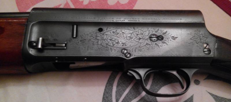

1ª imagen.
Me he dejado lo mejor para el final jajaja.

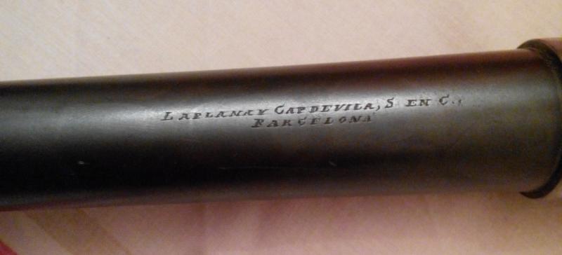

En el cañón se lee la leyenda, Laplana y Capdevila S en C, Barcelona.
Esta leyenda se lee, Laplana y Capdevila Sociedad en Común, Barcelona, esto quiere decir que esta escopeta pertenecía a esta sociedad cuando fue adquirida, hasta ahora se creía que las primeras Auto-5 que entraron en España fueron por el País Vasco en la década de los años 50, así pues, tu escopeta tira por tierra todas las hipótesis y da un nuevo referente, en pocas palabra podemos estar delante de una si no la primera Auto-5 entrada en España, casi nada, haber………..¿quién te ha regalado esta escopeta?
Jajajaja.
Es una joya y con motivo, sin la menor duda, para acabarlo de arreglar no es un modelo bajo, el grabado nos indica un grado alto, Cuando pueda consultar todos mis archivos mirare haber si encuentro el grado y el tipo de grabado, ahora mismo no se cual es, hay muchísimos.
A veces los admiradores de la auto-5 podemos parecer exagerados a vista de los demás y lo comprendo, pero 70
Auto-5 de jab. pinchar para ampliar
De momento es todo lo que te puedo decir con las informaciones de que dispongo, cuídala, es una escopeta muy especial.

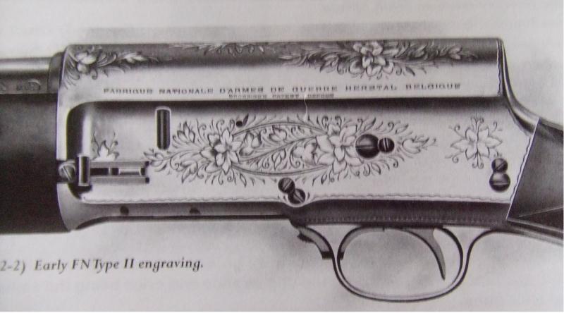

Hola Jab, se algo mas sobre tu Auto-5, el tipo de grabado pertenece a la época entre 1909 y 1922.
Habían seis tipos distintos de grabado, el tuyo es el tipo II (Type II).
Este tipo de grabado fue sustituido en 1922 oficialmente, pero de hecho comenzó a sustituirse en 1920.
Te pongo una imagen ilustrativa de una con el mismo grabado de calibre 16.
La tuya, las pequeñas variaciones son lógicas ya que están grabadas a mano y son de diferente calibre.
A veces los admiradores de la auto-5 podemos parecer exagerados a vista de los demás y lo comprendo, pero 150
Saludos, Josep.
