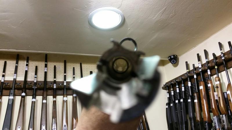

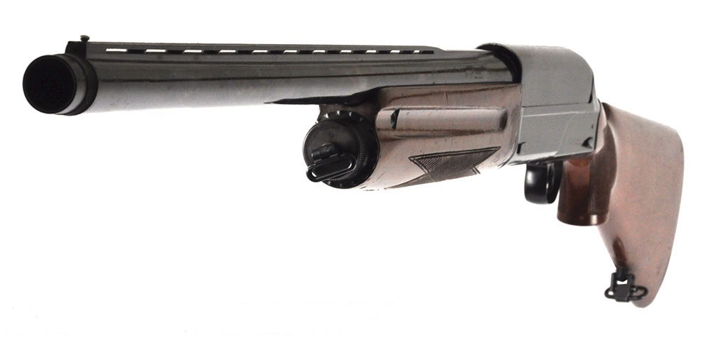

Hola Miguel, vamos por partes.

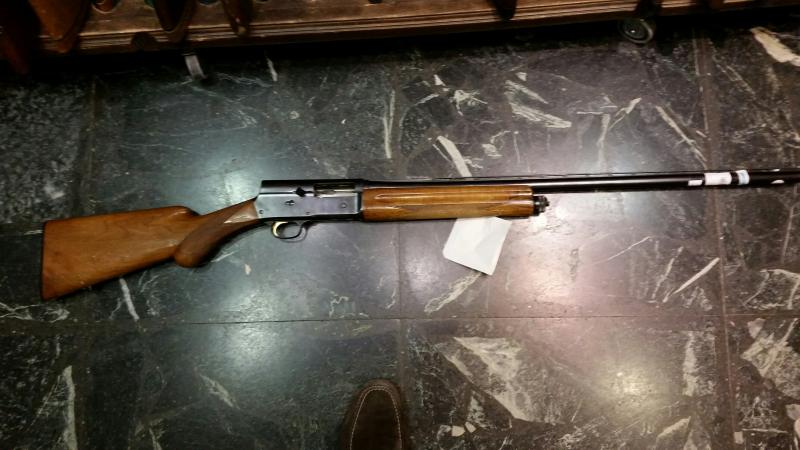

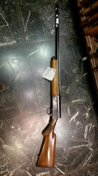

Esta Auto-5 que tienes está un poco achucha.
Te voy a hacer una pregunta y si quieres la respondes, ¿esta Auto-5 te la has comprado o te la han legado o regalado?
Mira, esta escopeta esta apretadita, oxido en el cañón, guardamano agrietado, muelle hecho polvo, anillo de fricción que no pertenece a una Auto-5 muelle del anillo de fricción desfondado y que tampoco pertenece, no sé, pero eso solo por lo que me has enseñado hasta ahora.
¿Has mirado como está el cañón por su parte interior, porque no me extrañaría que estuviera picado?
Esta Auto-5 ha tenido una vida, digamos que dura o muy dura, pero de entrada ya te digo que seguramente funcionar, funciona, porque la Auto-5 es muy dura y fiable pero que su sistema de amortización y frenado esta hecho polvo, ello te proporcionara un retroceso fuerte o muy fuerte, tenlo en cuenta.

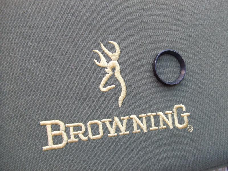

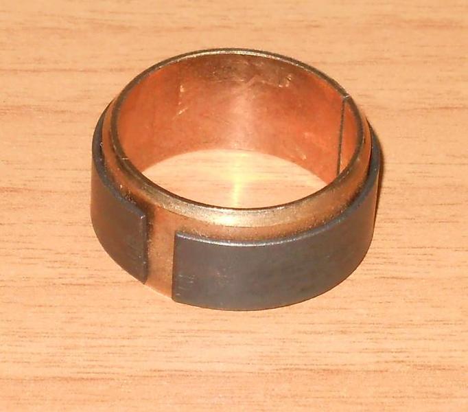

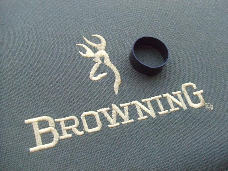

Aparte del muelle, que está mal, el anillo de fricción no es de esta escopeta y el muelle de fricción tampoco, por lo tanto todo y que los posiciones bien, no sé el rendimiento que son capaces de hacer.
Te pongo imágenes para que veas la diferencia de estos elementos en relación a los tuyos.

Hola Josep. Ante todo, y de nuevo, gracias por tu interes.
La escopeta me la han regalado, le tengo cierto cariño por ser de quien es, pero no como para volverme loco con ella. Es un "prestamo" entre amigos, y a cambio quisiera ponerla en marcha. Por eso quisiera restaurarla, si veo que es posible y no me tengo que dejar la paga del mes.
Lo del casquillo lo imaginaba, al ver las fotos del despiece en el post. Lo del muelle ya lo tenia claro, ya que mide 21.5 cm en reposo (no llega a los 24 cm, como indicais que tendria que medir). Por tanto, y a priori, los problemas que le veo de que no monta bien (del deposito a la recamara), los achaco a la falta de presión en el muelle.
El cañón está sin limpiar por fuera, pero por dentro lo veo bien lubricado y no le veo nada raro. Creo que con una buena limpieza por fuera, quedaria estupenda. Me planteo ponerle de nuevo la banda (en un armero, claro) pero segun el coste que tenga.
De todas formas, quisiera una opinión vuestra. Si los recambios son faciles de conseguir, y vale la pena, seguiré adelante hasta ponerla en marcha. Me gustaria hacerlo yo, aunque una vez que la ponga en marcha la lleve a algun armero para que me la revise. Me gustaria contactar con una armeria ó comercial que me pueda vender las piezas que necesite, si la sabeis.
Y si me va a costar mas el collar que el perro, pues la pondré de decoración en la chimenea del cortijo.
Por favor, si quieres alguna foto mas, dimelo y os la cuelgo.

Miguel, te garantizo que si, te va a costar más el collar que el perro, me explico.
La Auto-5 es una escopeta que la mayoría de aficionados ya no quiere, por lo tanto es relativamente fácil encontrar unidades en buen estado en el mercado de 2ª mano a precios bajos o muy bajos.
Este hecho solo pasa en nuestro país ya que fuera, siguen siendo valoraras, pero como se suele decir, España es diferente.
Los repuestos originales mínimos que demanda tu Auto-5 se pueden encontrar sin problemas por la vía del importador USA Brownells ibérica, pero son caros, te paso unos enlaces a sus páginas de aquí, en ellas, he seleccionado los repuestos que te hacen falta para el sistema de amortiguación y frenado de tu Auto-5.

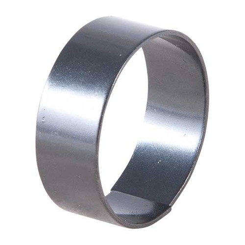

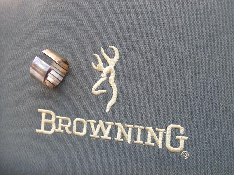

Adjunto: Buscando por mis archivos creo hacer encontrado a que escopeta pertenece el anillo y muelle de fricción que tienes montado en tu Auto-5.
Pertenecen a una Breda Brescia que funciona por el mismo principio que la Auto-5, te pongo dos imágenes, una del modelo en cuestión y otra de los dos elementos para que compares.

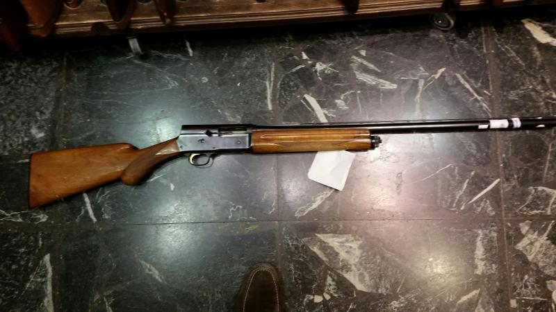

Re: BROWNING el armero del mundo
Esta bastante bien de aspecto. Ahora a disfrutarla.
Cuando la tenga a mi nombre pondré más fotos. Mañana la pago y dejo el permiso de armas.
Se la ve muy bien, es curioso como las versiones europeas no están grabadas en su mayoría, la miá de 12 Light Twelve tampoco lo esta, son de estilo mas espartano como le gustaban al Maestro John Moses.
Auto-5 Light Twelve
Auto-5 Twenty Light Weight
Creo por lo que veo y un poco lo que intuyo, que es el modelo Twenty Light Weight con un peso sobre los 2.930 kg de acero, producida en Herstal, antes de 1963, a esta conclusión sobre la fecha, llego, por un detalle en el picado del pistolet de la culata, aunque con lo que se ve no lo puedo garantizar al 100%, porque no sabemos si la culata es la original, aunque creo que si lo es, pero claro, con las imágenes existentes no soy capaz de llegar a mas.
Un poco de historia e información para datarla......
La Twenty se comenzó a producir el mes de Octubre de 1958 y salio al mercado por primera vez el 31 de diciembre de ese mismo año, entre estas fechas se habían producido un total de 10.900 unidades que son las que pertenecen al primer año, osea a 1958, todo y que no se pudieron adquirir hasta el 2 de Enero 1959.
El código de el modelo Twenty 20/70 es la letra “Z” y el numero de delante de la “Z “ representa el año de fabricación, este año puede venir con uno o dos dígitos.
Desde 1958 hasta 1967 solo encontraremos un dígito delante de la letra Z que representa el año de fabricación.
Por ejemplo...........Si es de 1962 encontraremos el marcado, 2Z y el numero de serie a continuación.
En 1968 comienzan los dos dígitos delante de la letra “Z”.
Por ejemplo........Si es de 1969 encontraremos el marcado 69Z y el numero de serie a continuación.
El 15 de Marzo de 1967 es introducido el modelo Twenty Magnum de 20/76 y aunque creo que la tuya no lo es, te pongo las claves para datarlas por si hay algún interesado y para compartir la información con todos nuestros compañeros.
La letra clave para las Twenty Magnum es la “X”
Por lo tanto si es de 1967 su marcaje sera 7X y el numero de serie a continuación y como a los modelos Twenty Light Weight en 1968 entra en el tipo de marcado de dos dígitos, por lo tanto si es de 1969 el marcaje que encontraremos sera 69X y el numero de fabricación a continuación.
Creo que con estos datos podrás datarla sin la menor duda, te felicito con todo mi afecto por esta gran escopeta que has adquirido, quedo a tu disposición por si tienes alguna duda con ella y mis conocimientos te pueden ser útiles.

furas escribió:Esta bastante bien de aspecto. Ahora a disfrutarla.![]()
¿O sea que te la quedas por fin?

Arriba una Auto-5 Twenty, abajo una Double auto.
