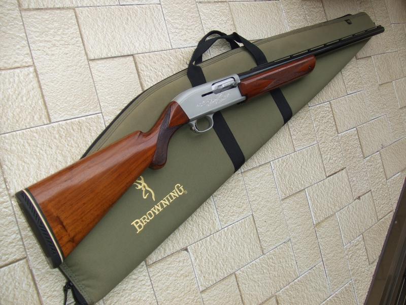

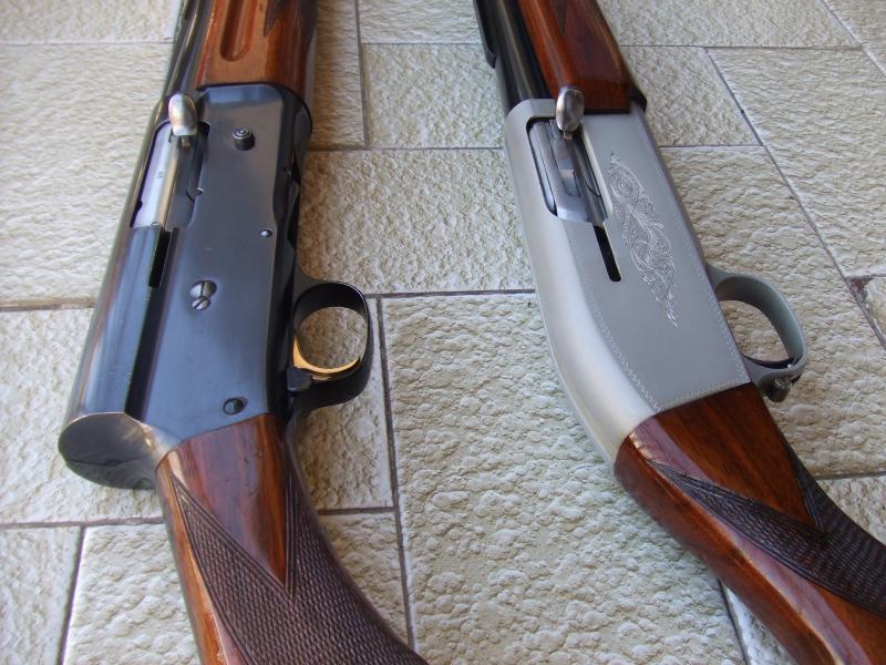

Browning B25 (1971)
La Double auto también ha sido una casualidad ya que hay muy pocas y las que entraron vete ha saber como están y cuantas pueden quedar, es una semiautomática especial en muchos sentidos, puedes estar todo el día con ella y no te cansas porque tiene una manejabilidad y equilibrio fuera de lo normal, la mueves con una sola mano como si nada, es mecánicamente impresionante y rapidísima en sus acciones, lastima que su capacidad de carga de solo dos cartuchos la penalizada y fuera fundamental en su escaso éxito comercial porque es un escopetón impresionante que te hace disfrutar a tope, a mi, el hecho de que solo cargue dos cartuchos me da igual, pues muy raramente disparo un tercero y con una velocidad de carga tan rápida, con practica, no cargas el tercero, no, si no, el cuarto y el quinto, su sistema de carga es una autentica delicia en rapidez y eficiencia, la cargas con una mano aguantando el arma por el pistolet y con la otra introduces la munición lateralmente, impresionante vaya.

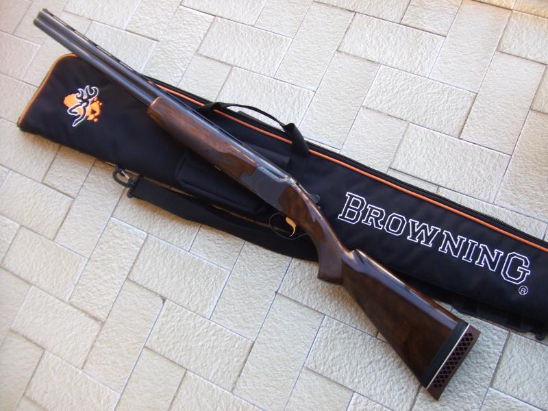

A veces los admiradores de la auto-5 podemos parecer exagerados a vista de los demás y lo comprendo, pero 32

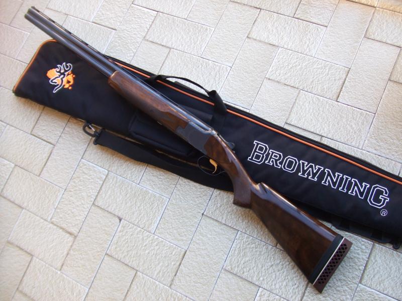

Browning Double auto (1960)

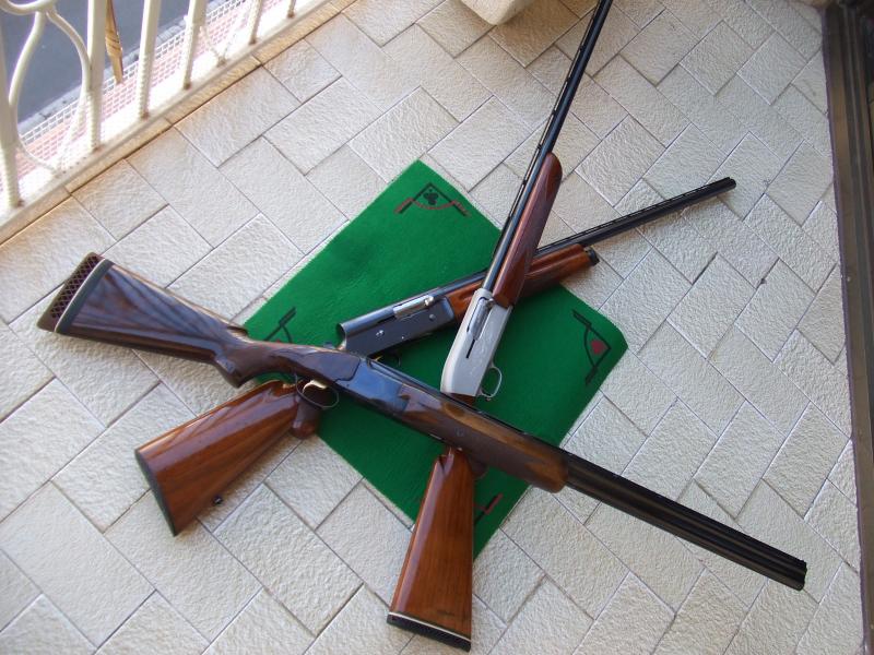

Mi trío de ases, Auto-5, B25 y Double auto.

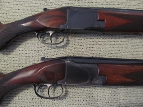

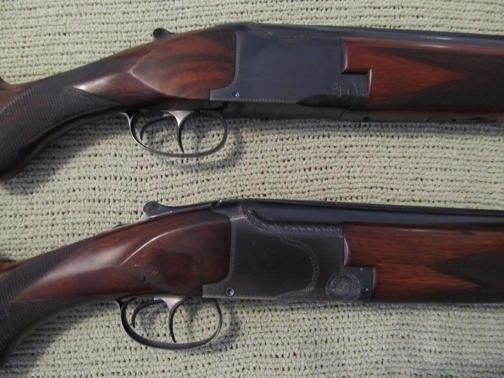

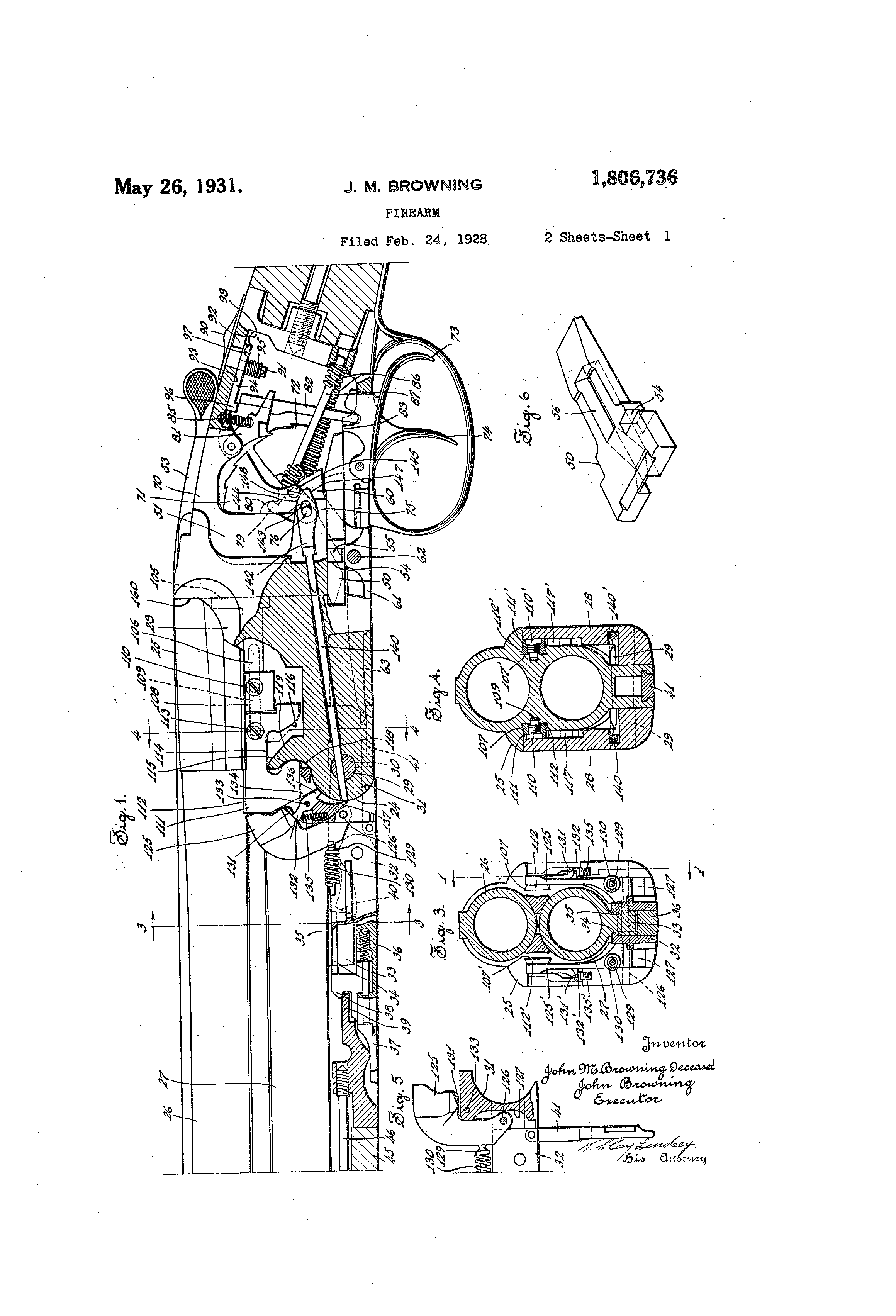

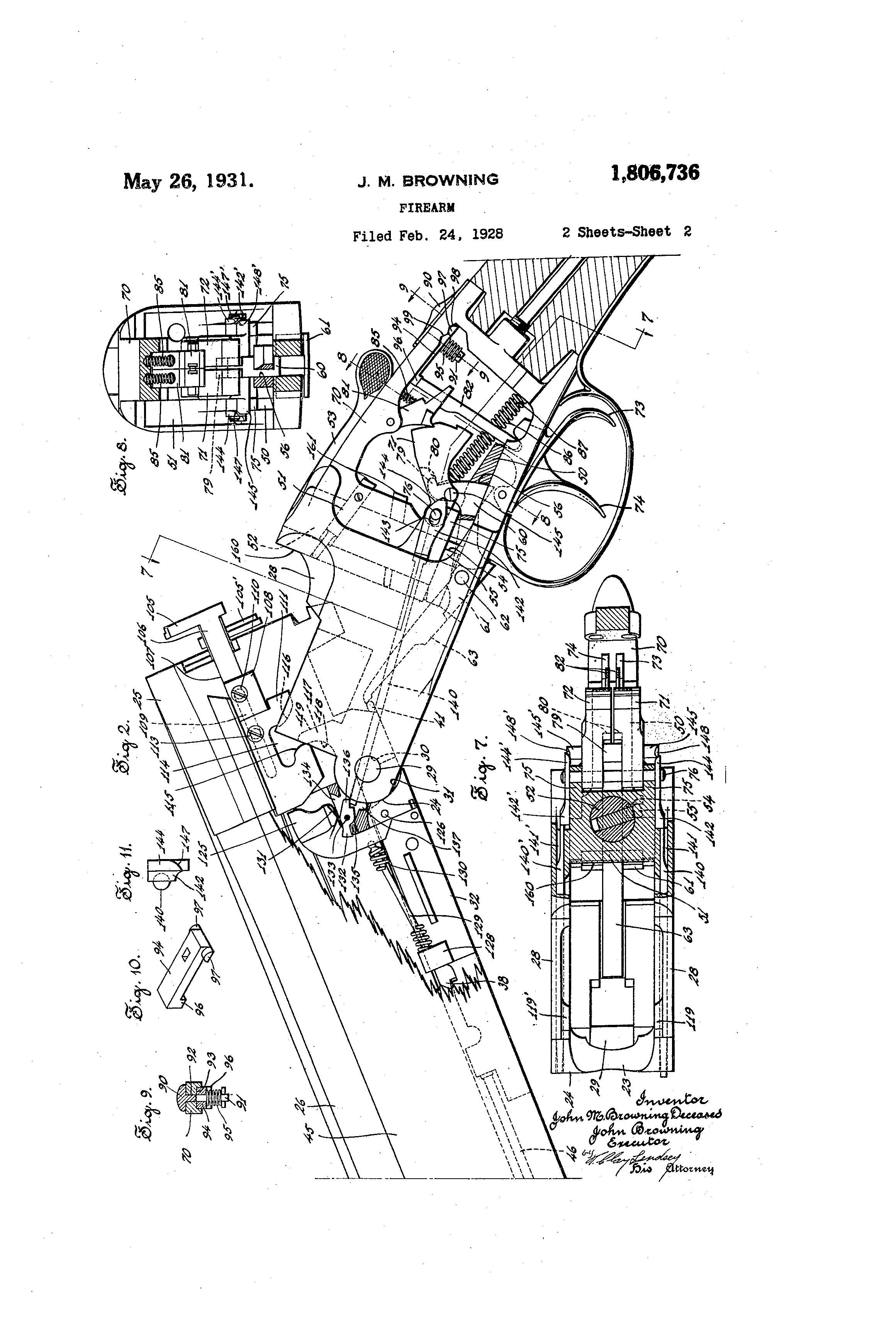

Juabarlo2, la B25 también es auténticamente de John Moses, estaba terminada cuando falleció en 1926, de hecho falleció diseñando el sistema de disparador único selectivo, lo tenía en las manos según su hijo Val Allen que estaba presente en ese instante, sus últimas palabras fueros, “creo que me muero” .
Pero la Superposed (B25) estaba terminada con un sistema de gatillos dobles individuales, de hecho la patente presentada el 24 de febrero de 1928 por su hijo mayor John Browning y adjudicada el 26 de Mayo de 1931 a John Moses Browning ya estaba con los gatillos que he mencionado, esta fue la primera que salió al mercado en 1931, aunque fueron producidas entre 1928 al 1930, no se seguro el año, pero antes de 1931, la patente tiene el numero 1.806.736, y otra curiosidad la primeras tenían cañones del tipo monoblock zunchado.
Date cuenta que fue presentada dos años después de su muerte y adjudicada 5 años después a John Moses Browning, pongo dos imágenes de dicha patente donde pone claramente que el inventor es John Moses Browning y el ejecutor de dicha patente es su hijo mayor John Browning
A veces los admiradores de la auto-5 podemos parecer exagerados a vista de los demás y lo comprendo, pero 52
Pincha los planos para ampliar.
A veces los admiradores de la auto-5 podemos parecer exagerados a vista de los demás y lo comprendo, pero 51
Se ve claramente el sistema de gatillos dobles individuales.
Como ves estoy estudiando a fondo esa época porque en mi mente está la idea de crear un hilo especifico sobre la B25, el arma lo merece y en los primeros tiempos las informaciones son bastante confusas y es bastante difícil sin tener un par de libros de referencia, que no tengo porque cuestan una fortuna, llegar a la verdad de la historia, tienes que pensar que se ofrecieron entre 4 o 5 modos diferentes de sistemas de disparo, en muy pocos años, aun no lo tengo del todo claro.
A veces los admiradores de la auto-5 podemos parecer exagerados a vista de los demás y lo comprendo, pero 50
Dos B25 con gatillos dobles individuales, esta seria la autentica de las autenticas B25 o mas bien dicho Browning Superposed diseñada totalmente por el Maestro John Moses.

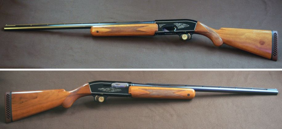

Hay que tener en cuenta que desde 1903 hasta 1963 no había en el mercado una escopeta semiautomática capaz de superar a la Auto-5, hasta finales de los años 60 la Remington 1100 no fue capaz de superarla en ventas, pese a tener un precio de venta mucho mas bajo.
Hasta principios de los años 90 no había una escopeta magnum capaz de superar en rendimiento y longevidad a la Auto-5 magnum, de esto hace cuatro días, vaya.
La Auto-5 fue tan importante y grande que se lo comió todo, incluso en su propia compañía, la Double auto fue mas un ejercicio de concepto adelantado a su tiempo que una escopeta para vender en serio.

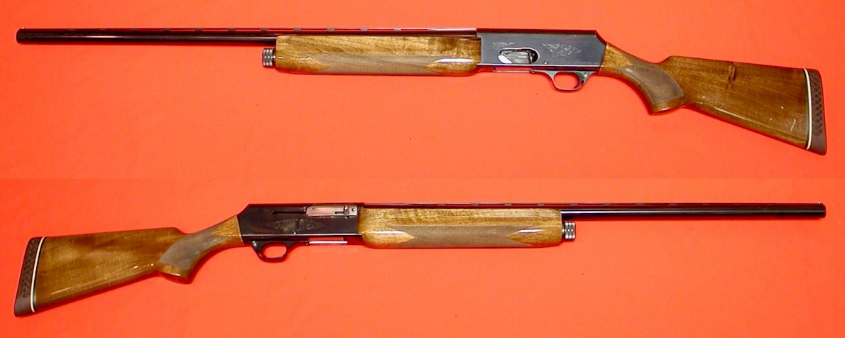

La B-2000 si que fue un intento serio de competir con la Remington 1100 y con la serie Beretta A-300 pero con un precio de salida mucho mas alto que estas y un sistema de gases de configuración interna mas caprichoso con la munición, amen, de una imagen catalogada como desfasada no consiguieron batirlas pese a ser una gran escopeta de gases.
A veces los admiradores de la auto-5 podemos parecer exagerados a vista de los demás y lo comprendo, pero 70

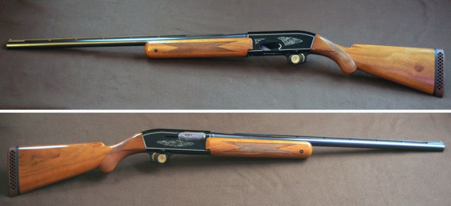

Double auto (1952)
A veces los admiradores de la auto-5 podemos parecer exagerados a vista de los demás y lo comprendo, pero 72
B-2000 (1974)

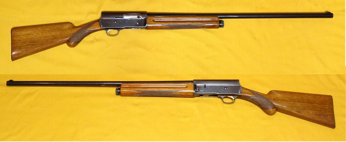

Y la Auto-5 fue diseñada por la Browning Brothers Armory, que era la empresa de John Moses y su hermano Mathew.S.Browning, aunque el diseño y las evoluciones son de John claro, entre 1903 y 1909 sufrió una gran cantidad de pequeñas evoluciones, hasta 1953, año en que Val Allen adapto el sistema de carga rápida de la Double auto para ella, es su ultima gran evolución, a excepción del modelo Magnum.
A veces los admiradores de la auto-5 podemos parecer exagerados a vista de los demás y lo comprendo, pero 71
Auto-5 (1903)

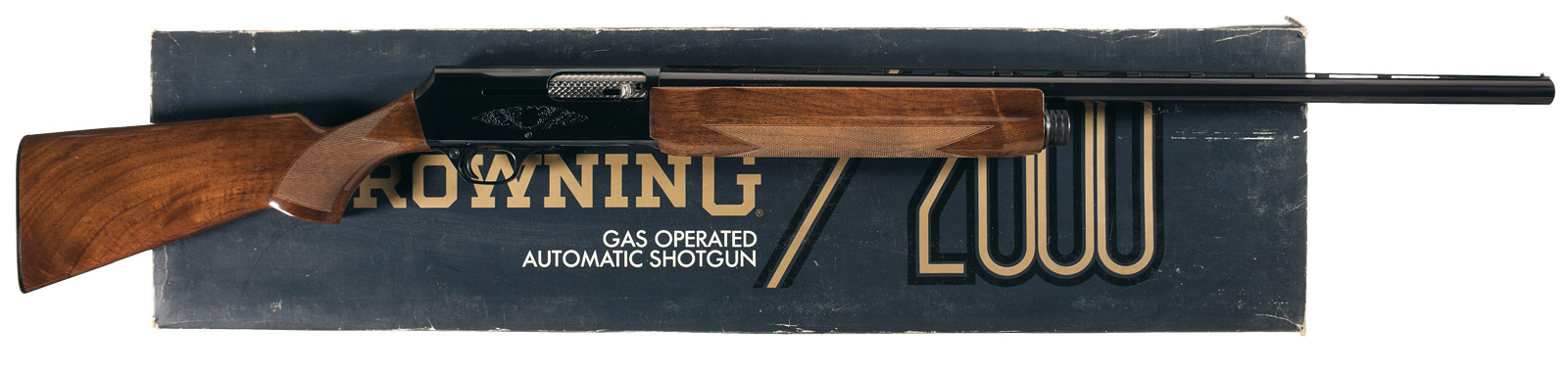

Entre 1974 y 1982 se vendieron en el continente americano 115.000 unidades de B-2000, mayoritariamente en Canadá, pocas o muy pocas en USA, en Europa no sé cuantas se vendieron pero no deben ser muchas.
A veces los admiradores de la auto-5 podemos parecer exagerados a vista de los demás y lo comprendo, pero 90
Publicidad de 1974
La B-2000 tiene todos los “tics” de las escopetas Browning autenticas, calidad y longevidad a raudales así como una configuración técnica maravillosa, pero jamás pudo competir contra la Beretta serie A-300 o la Remington 1100, esta son más fiables a ella con diferentes municiones, especialmente con municiones económicas o muy económicas, auténtico talón de Aquiles de la B-2000, aparte de esto, en su día sus competidoras eran escopetas mas económicas de compra.

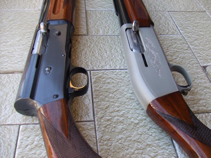

Mírate el sistema de carga de la B-2000, ¡que maravilla!, es el de la Double auto adaptado.
Otro punto es el tema de los repuestos ya que son difíciles de conseguir y tienes que ir a webs americanas para conseguirlos, es un problema a tener en cuenta.
Técnicamente hablando, los dos puntos más flojos de la B-2000 son el guardamano que se rompe con facilidad por la parte que queda cogido al cajón de mecanismos, es muy delgado y con un golpe se puede agrietar con facilidad y el Bufer del sistema de gases que es de un material sintético de plástico que se gasta y hay que reponerlo con los años, si la utilizas mucho, claro.

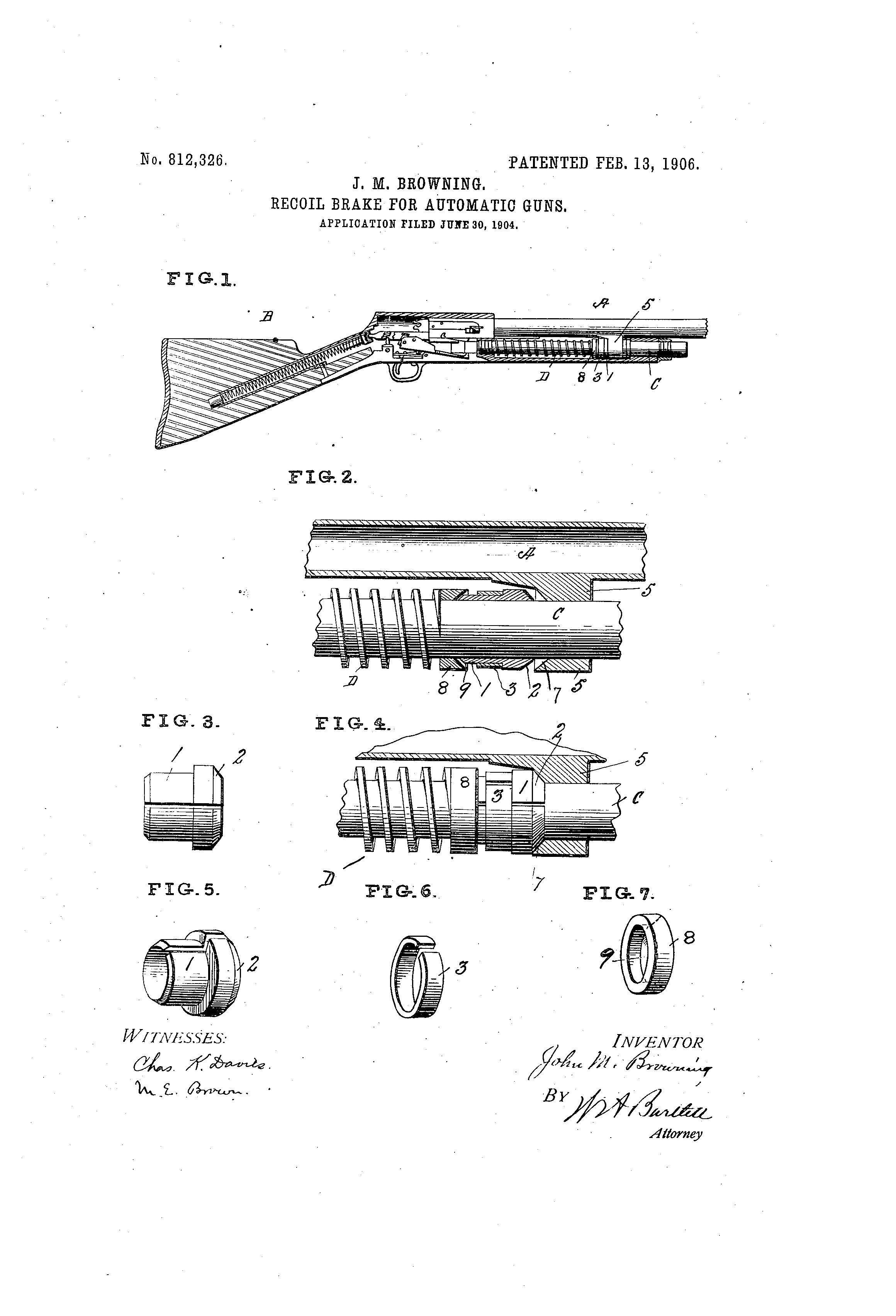

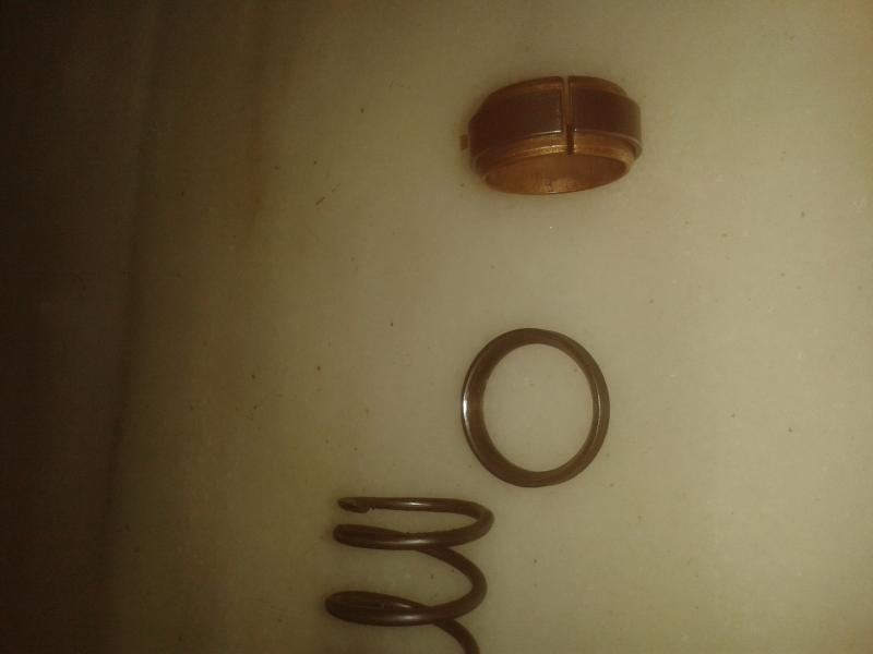

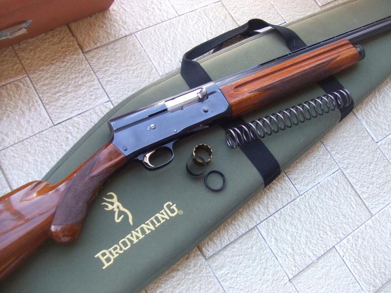

Bueno, pues no me lo había planteado, francamente, pero de entrada no lo acabo de ver claro, haber si se me explicar jajaja.
1º para cambiar el anillo de posición tienes que sacar el anillo de fricción de bronce y su muelle de acero, que está por encima, eso es lo mas engorroso.
2º Una vez sacados, tienes que sacar el anillo cóncavo de acero y cambiarlo de posición, según comentas, dejando el lado cóncavo contra el muelle y el plano contra el anillo de fricción de bronce.
De entrada cuando has sacado los dos anillos, sacar el muelle y colocar el anillo de acero con la parte cóncava contra el cajón de mecanismos, para volver a poner el muelle, es lo de menos, en mi opinión claro.
A veces los admiradores de la auto-5 podemos parecer exagerados a vista de los demás y lo comprendo, pero 101
Elementos de frenado de la Auto-5
Otra, ¿Qué pasa cuando disparamos con la parte cóncava contra el muelle?
Pues que presiona la primera espiga del muelle contra el tubo o deposito de alimentación, debido a su forma cóncava, provocando un frenado y posiblemente incluso un rallado a la larga de dicho tubo, hay que recordar que el muelle amortiguador no fricciona contra el tubo en su trabajo cotidiano y que la forma del anillo de fricción de bronce favorece el apartar la primera espiga del muelle amortiguador del tubo o deposito de alimentación, ya que está diseñado para empujar el muelle en cargas flojas o en cargas fuertes introducirse en la parte cóncava del anillo de acero del freno y así comprimirse aumentando el frenado del sistema al presionar con más fuerza sobre el tubo de alimentación.
Y unas cervecitas no estarían nada mal jajaja.
En fin, yo lo veo así y John lo diseño así y el maestro era el maestro, te pongo una imagen de la patente original, veras que son un poco diferentes de los que tenemos nosotros pero cumplen con las formas, supongo que con los años evolucionaron un poco dicha forma.
Un abrazo, Josep.

Sinceramente Josep, no veo yo que por estar la parte cóncava del anillo cónico contra la primera espira del muelle vaya a rallar el tubo del depósito por fricción o vaya a haber cualquier desperfecto.
Lo que si que he visto es que el anillo cóncavo sobre el muelle lo pongamos con la parte cónica hacia arriba o abajo tiene un ligero ladeo debido a la configuración de éste. Piensa que si se pudiera rallar, cuando el sistema lo tenemos para cargas fuertes que ahí sí se produce una presión del anillo de bronce con el anillo cónico para generar la retención del retroceso se podría rallar también y sin embargo no lo hace.
Por otro lado y después de hacer las pruebas pertinentes en mi Auto 5 también he tenido en cuenta si a la hora de presionar el cañón contra el muelle y teniendo el anillo cónico de las dos maneras lo que podría pasar, por ejemplo si por estar el anillo cónico hacia abajo se pudiera incrustar éste en el muelle, bien por el diametro interior o exterior y lo que he visto es que se queda a ras y no experimenta ningún cambio.
Dicho esto, que nadie piense que yo quiera contradecir las enseñanzas de nuestro Gran Inventor John Moses o que quiera inventar algo nuevo sobre un sistema archiprobado pero pensándolo un poco me parece que esta forma de hacerlo podría ser tan válida como la del manual y con ella nos ahorraríamos tener que sacar el muelle que normalmente todos tenemos untado con grasa con lo desagradable que es (por lo menos para mi).
Un saludo :duel-guns:

Bueno, a mi me parece que poniendo el anillo de freno (acero) con la parte cóncava contra la primera espiral del muelle no asienta bien o al menos ocurre en la mía, sin embargo el anillo de fricción (bronce) si que se asienta bien con la primera espiral del muelle.
Entiendo yo que cuando ejercemos una fuerza sobre un objeto la condición ideal para que se transmita esa fuerza es que este repartida de manera uniforme por toda su superficie de contacto y esto no ocurre poniendo el anillo del freno (acero) con la parte cóncava contra en muelle.
Que si montándolo como tú dices puede rallar, pues no lo sé, pienso que seguramente no, pero a la larga ya veríamos, no lo tengo claro.
También podría deformarse el muelle, es otra posibilidad a la larga claro, porque al no trabajar de forma uniforme cabe esta la posibilidad.
A veces los admiradores de la auto-5 podemos parecer exagerados a vista de los demás y lo comprendo, pero 121
Sistema oficial de colocación de frenos en una Auto-5
El sacar el muelle no es problema como tu bien sabes, claro, si lo tenemos muy engrasado sí, porque te ensucias, yo en la mía no lo tengo engrasado y solo una muy leve película de aceite de armas lo recubre, lo imprescindible para que no se oxide, casi está seco vaya y sacarlo no es ningún problema, no te ensucias.
Siempre que la voy a utilizar, la desmonto y seco todo el conjunto, después de secar le pongo una gotita de aceite en el anillo de fricción (bronce) la monto y ya está lista para darle caña, de las dos que he tenido ninguna de ellas me ha fallado nunca, ni una sola vez y siempre he actuado igual.

josepsierra
Mensajes: 2429
Registrado: 28 Oct 2011 17:01
Re: BROWNING el armero del mundo
Mensajepor josepsierra » 13 Jun 2015 19:01

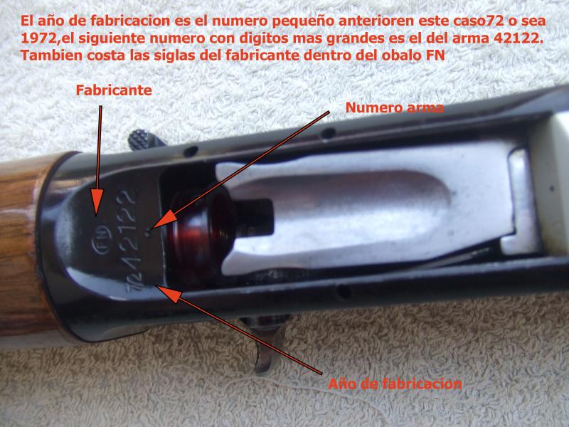

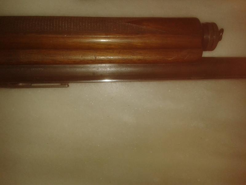

Hola Miguel, paso a responder tus dudas.
Tu Auto-5 es de 1971 del tipo ligero con acabado negro rugoso abonitado, su peso esta en los 3.150 kg con cañón con lista ventilada de 71 cm, en el numero que me has puesto en el privado las dos primeras cifras son el año de fabricación, por lo tanto el numero 71XXXXX, pertenece a 1971.
A veces los admiradores de la auto-5 podemos parecer exagerados a vista de los demás y lo comprendo, pero 160
Ejemplo de como se ve el año de fabricación en la época de tu Auto-5

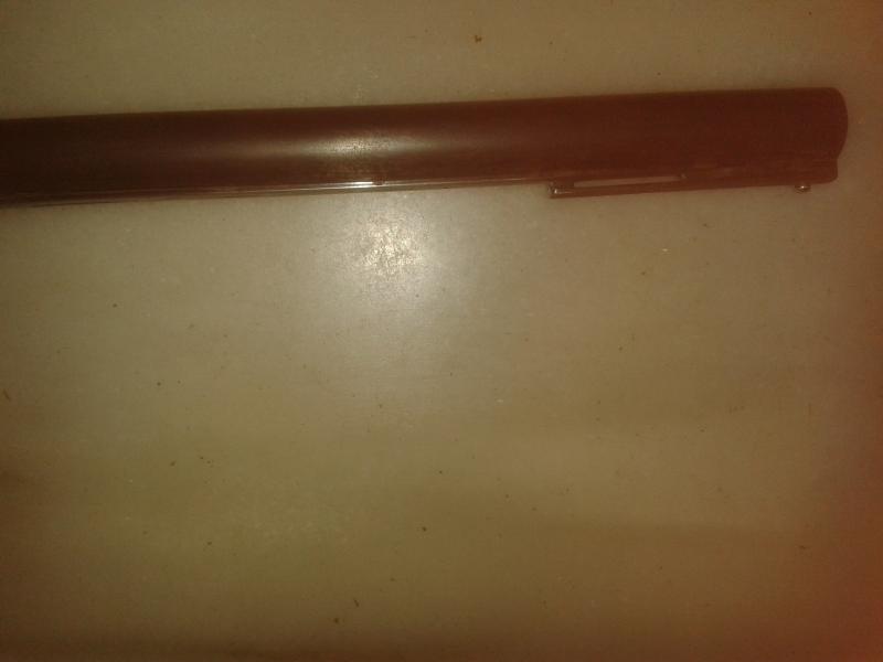

En cuanto a dejar las dos partes de la lista ventilada creo que no es una buena solución, ¿Por qué?
Bueno la Auto-5 funciona por recorrido largo del cañón el cual se ve expuesto a una serie de tensiones muy importantes, estas tensiones afectan a la lista la cual vibra fuertemente en el momento de esta acción, el hecho de perder parte de su resistencia y flexibilidad mecánica por el hecho de estar en dos partes, posterior y anterior, no es recomendable y puede ser motivo de mas desperfectos en las partes que permanecen, como ser inseguro ya que una de estas partes se puede soltar y acabar por golpearte, lo dicho, yo la sacaría toda o la repararía pero dejarla en dos partes me parece la peor de las soluciones, claro que este es solo mi punto de vista y yo no soy armero.
Te pongo este vídeo, en el se aprecia las tensiones a la que es sometida la lista ventilada, fíjate bien como incluso se flexa un poco en cada disparo.

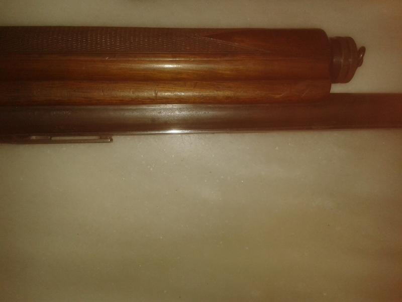

En cuanto al guardamano puedes probar de encolarlo bien por la grieta con un buen pegamento, hoy en día los hay de muy buenos.
La importancia del guardamano en la Auto-5 es determinante para su funcionamiento ya que es el freno o stop del cañón cuando este regresa a su posición de reposo por efecto del muelle amortiguador, es muy importante colocarlo en su posición correcta y fuertemente apretado ya que si no es así acaba por agrietarse y romperse, no es admisible pues, el mas mínimo desajuste u holgura en su colocación ya que recibe un fuerte golpe a cada disparo al frenar el cañón.
Te pongo otro video en cámara lenta que es de una pastica muy lograda, para que veas el movimiento del cañón cuando disparas con tu Auto-5, cuando regresa el cañón, el que lo para es el guardamano.
Espero haber resuelto tus dudas, si tienes alguna otra cuestión por aclarar no dudes en decírmelo, si se la respuesta, gustoso te la ofreceré.
Un saludo, Josep
Migue soy
Mensajes: 4
Registrado: 10 Jun 2015 20:57
Mensajepor Migue soy » 15 Jun 2015 17:53
Hola Josep y compañia. Ante todo gracias por tu respuesta. Me ha aclarado algunas dudas sobre la rotura de la banda. Ya la he quitado entera (bueno, he dejado un puente al principio y otro al final, para ayudar al encare).
Ayer la desarmé para ver su funcionamiento. Lo primero que vi, es que los anillos estaban mal montados. El casquillo conico estaba vuelto (parte conica hacia el muelle) y me ha dañado un poco la primera espira del muelle( se puede apreciar en una de las fotos). Le he dado la vuelta para que no haga marcas. Monté los anillos tal com he visto en este post, ahora va bastante suave en el desplazamiento, pero cuando quiero sacar los cartuchos de reserva (sin haber hecho fuego), no los mete a la recamara, si no que se atrancan entre medias, y tengo que sacarlos con cuidado, tirando del cerrojo hacia atras.
Voy a ver si es tema de engrase, pero siempre será bien venida una opinión experta.
Os dejo unas fotos de los anillos, y como los he montado. Tengo ganas ya de terminar de ponerla a punto y probarla.
Gracias de nuevo.
