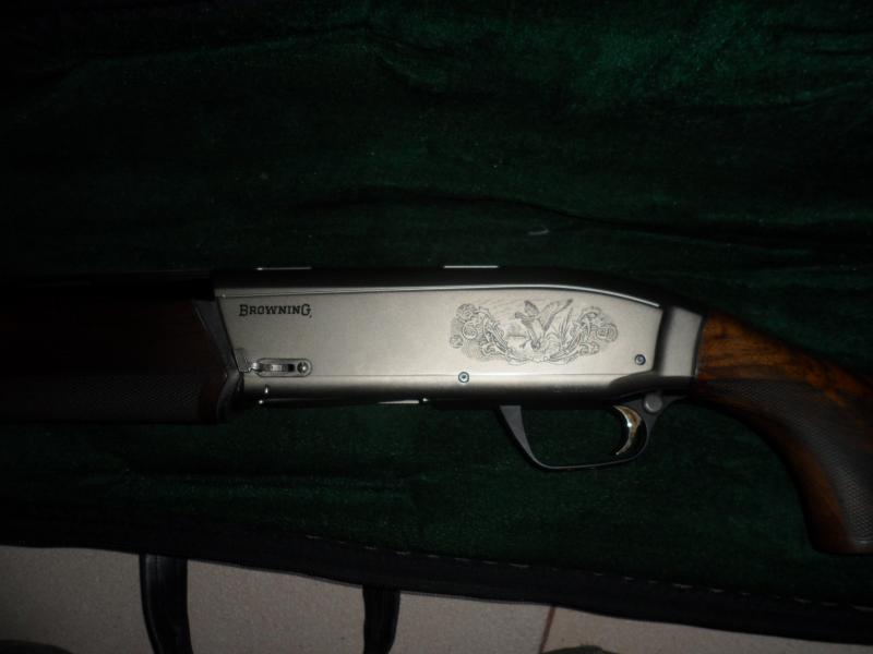

Unas fotos de la reina
Saludos, Jose.
Saludos, Jose.

una pregunta, esa palanca que se ve que pone MC ....que es,gracias.
- Laeas
- .300 Win Mag
- Mensajes: 1722
- Registrado: 11 May 2008 05:01
- Ubicación: Burjassot (Valencia)
- Estado: Conectado
Re: FN Browning Maxus, una gran semiautomática.
Esa palanca se usa para bloquear los cartuchos del depósito, tiras el de la recámara y los del almacén no salen.

Además en esa posición de la foto está accionado, la pestaña hacia adelante los desbloquea y suben a recámara.

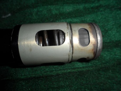

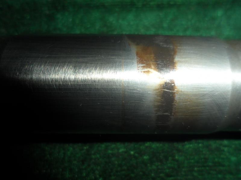

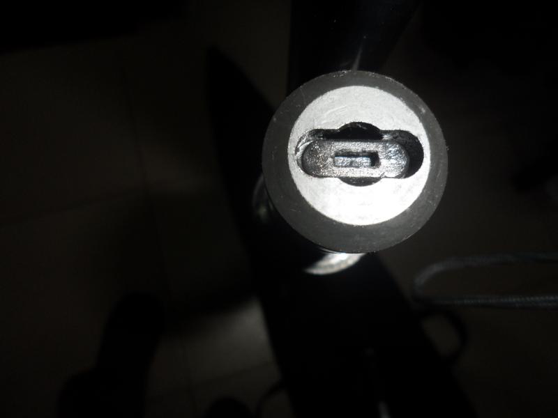

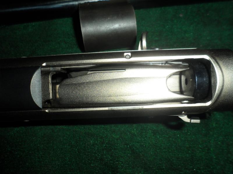

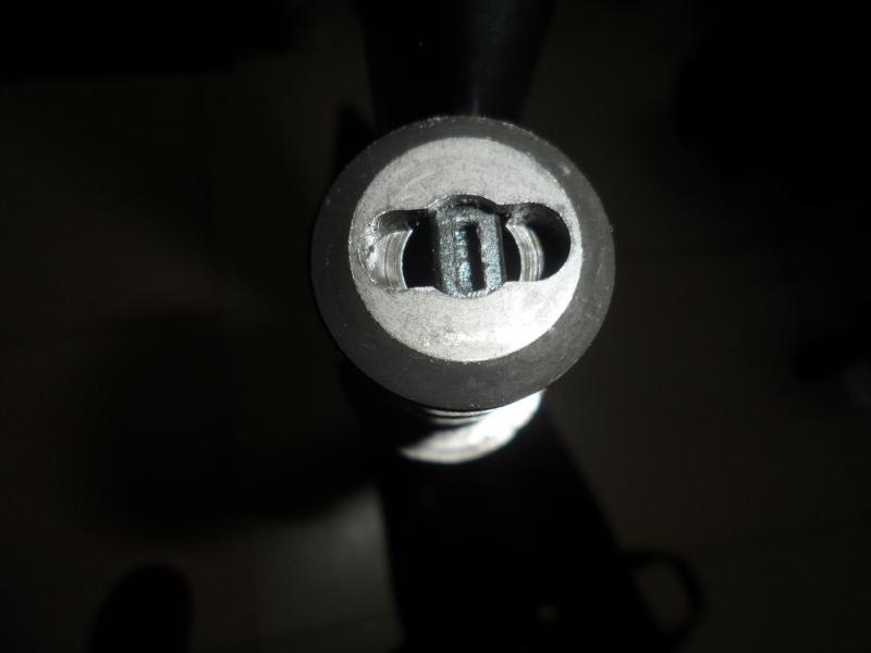

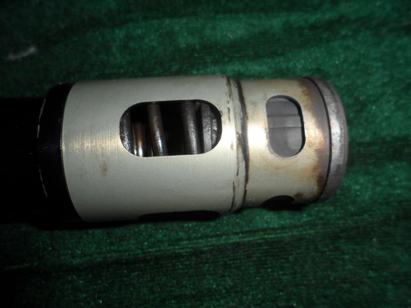

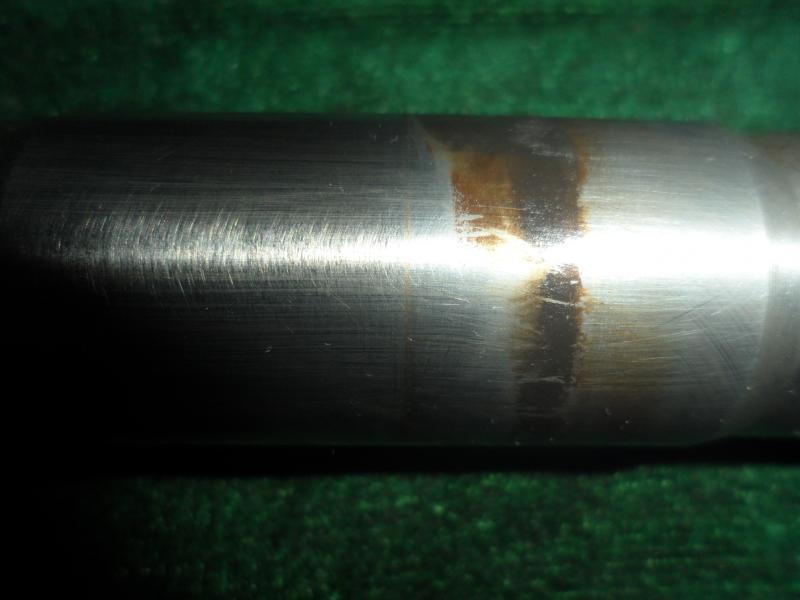

hola, saludos a todos, no recordaba que habia un foro abierto sobre la maxus e hice algun contario en otro hilo. bueno tengo hace quince dias la maxus hunter de segunda mano,, estaba un poco guarrilla, espero que poco a poco la ponga bien limpia,,, he sido poseedor de muchas semis de diferentes marcas y probado muchas otras, habi leido lo del gatillo,, y solo tuve una ocasion de probarla, tire los tres tiros al aire muy rapido y no se engatilo, ( porque iba preparado)
he salidos dos fiestas con ella,, la sensacion e momento muy negativa,, el peso no noto mucha diferencia a otras que he tenido, y en el retroceso tampoco, bueno hasta ahi normal,,,,,puse tres estrellas al salto al zorzal,,no voy a prestar atencion a los fallos, aun,,,varios pajaros heridos,,, le tiro a una perdiz y seran por los nervios, tiro el primero y quiero repetir y no sale, despues deje el gatillo y dispare cuando estaba larga, me pasó lo que ya sabia,,,,,,,,, a la siguiente fiesta tiro unas 15 tiros,, varias piezas pinchadas que no pude encontrar, y entre ellas una perdiz, esta vez con cuatro estrellas,, despues me sale otra perdiz a 15 metros fallo el primer tiro y engatilamiento, fuese tirado la escopeta de la rabia que me dio,,,,,comparando con la ultima escopeta que tuve una urika 391 con cañon sporting, donde dejaba heridos muy poquitos pajaros,,,,,,,,,,solo tuve un engatillamiento con otra fusion de mi cuñado,,,y con una aramberrri que tuve solo dos dias hace mas de 25 años,,enseguida la devolvi al armero... conclusion sabía lo que pasaba y he caido en la maxus, arrepentido total....... deciros que lleva la anilla numero 2, la que es neutra segun el libro, ni ja ni sube, ni drecha ni izquierda, haber si pruebo el plomo y pongo otra, de encararse la veo bien, pongo unas fotos
la contanera , es la normal en todas las maxus,,?,, la teja elevadora es de las primeras,,aunque llevo guantes y n tengo muchos problemas,,,,,

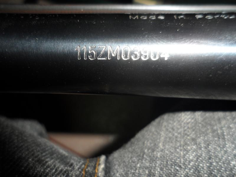

creo que es del 2009, por el cdigo MZ, segun he leido, vamos de las que el grupo de disparo fallaba,,, esa carbonilla en la valvula y el deposito d cartuchos como puedoo eliminarlos,,,?,,
deciros tambien que me cuesta bastante colocar el pasamanos y que baje la dichosa palanquita, muy debil por cierto.... os pongo unas fotos de las dos maneras que tiene deposicion el limitador de cartuchos,,creo quesegun como esta cuesta mas o menos colocar la palanquita a sitio,,,,,,,tambien me cuesta introducir el aro que lleva el cañon por esta parte de la foto,, nada que ver como veo en los videos de demontaje que entra muy facil,,,,,,,,,,,por lo que veo es de anima 18.7 creia que todas las maxus eran e 18.8.... donde pone la recamara si es de 76 o 89?, pues no lo he conseguido ver,,,,de momento aqui teneis un pedazo tocho para analizar,gracias de antemano y sobre toda a josepsierra que ya me habia dado algunos datos, continuará

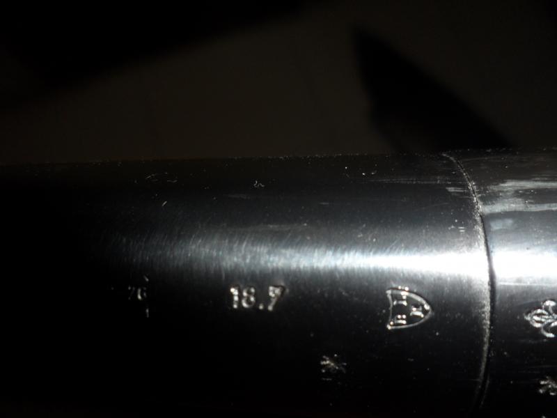

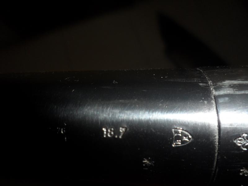

ya he visto en las fotos que es 12. 76. sin lupa no lograba verlo
,, made in portugal... no se , no se
, los demas simbolos que significan?
