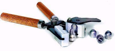

¿donde se puede conseguir una turquesa como esa para recarga? La venden en alguna armeria de España.
- Adjuntos
- ¿Donde se puede conseguir una turquesa como esa para recarga? La venden en alguna armeria de España.
Gracias - $(KGrHqN,!lcE-kGHsKlYBPp))FULZQ~~60_1.JPG (12.03 KiB) Visto 2540 veces
