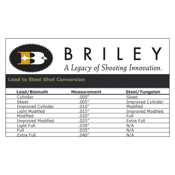

Ahi tiene los estrangulamientos en pulgadas que es como se los ofrece la casa bryley.
las mediciones realizadas con el calibre digital fueron las siguientes aunque yo le pasaba las restricciones.
m 18,30
IM 18.20
LF 18,05
F 17.90
XF 17.80
Con las pruebas de plomeo que he realizado le puedo decir que un LF equivale a 2 estrellas convencionales.el IM es un medio choque tradicional.Los buenos resultados obtenidos en la ultima prueba de plomeo posiblemente sea debido a la cartucheria empleada ya que se trataba de un T4 de 24 gr magnum perdigón extraduro con 5% de antimonio.Agradezco sus aportaciones
enriqueciendo el post.saludos
m 18,30
IM 18.20
LF 18,05
F 17.90
XF 17.80
