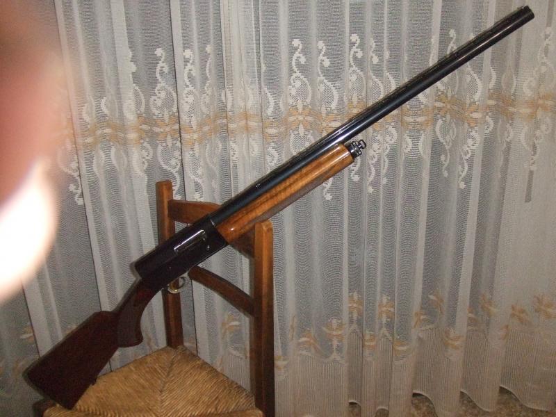

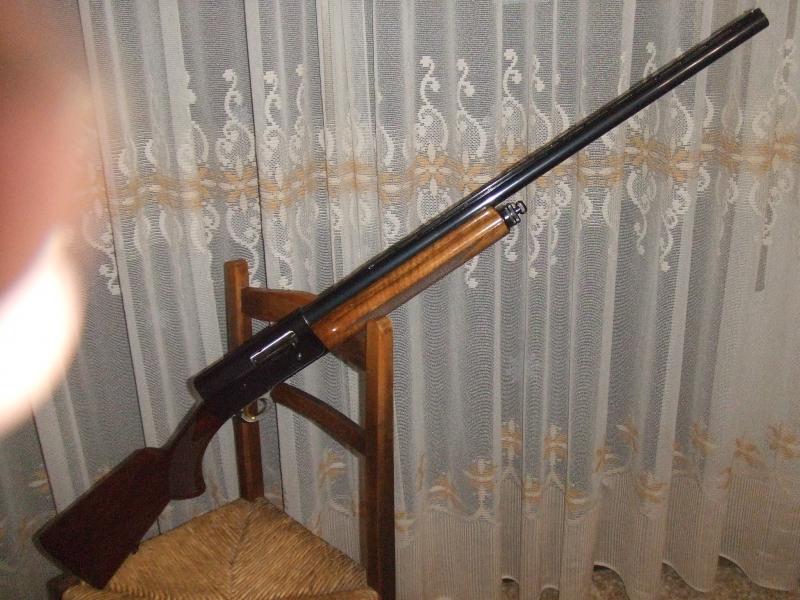

Hola a todos.
Ayer fui tambien y casualmente a recojer la auto 5 pongo imagenes para que la veais.
Por cierto David le he puesto los frenos en posicion fuerte y tengo dudas que tengan que ir asi pues la fuerza que ejerce el muelle es muy intensa.

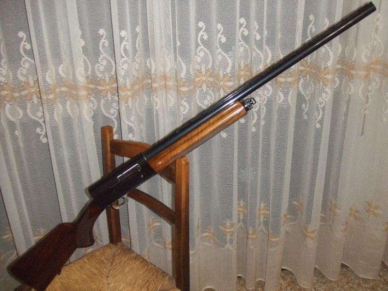

Re: Os pido opiniones sobre la Browning Auto-5.
]Mas fotos.

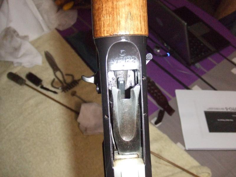

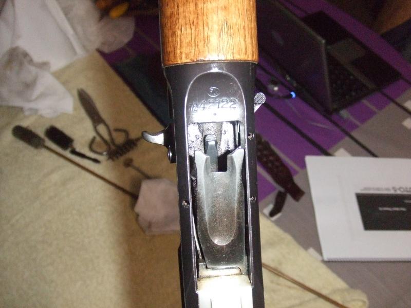

Hola Josep y todos:
Se ve en mejor estado la madera de la tuya. Si no veo mal las fotos, la tuya es de pistolet entero y la mía de medio pistolet.
Ahora veo tu nuevo mensaje con más fotos: una hermosa arma.
Por cierto: la mía sólo lleva nº de serie, pero sin letras, por lo que no sé dońde buscar las letras que son un código que nos da el año de construcción.
Por cierto: si lo vuelves a encontrar en internet, seguro que nos va a se muy útil para saber el año de construcción según el código de dos letras.

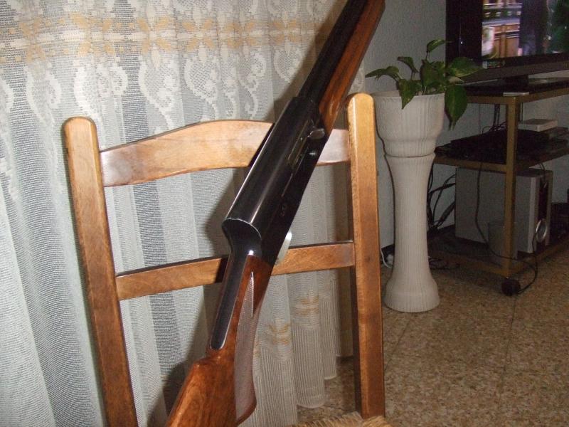

Sigo, como podeis ver en las fotos es del año 1972 del modelo de aleacion y pesa 3.1 kg segun la bascula de casa espero que os guste este domingo la probare en el campo, y espero que el jueves la probare con David.

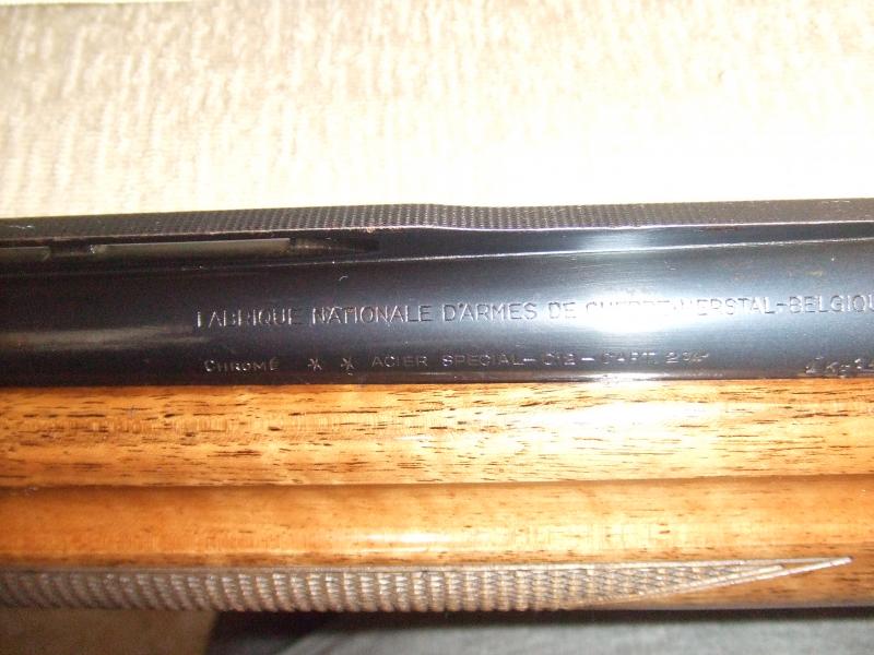

Mas datos , como podeis ver esta fabricada en Belgica el cañon es 2 estrellas belgas que corresponden a 3 españolas y el cañon esta cromado de hecho el cajon de mecanismos tanbien lo esta.
La prueba de presion del cañon es de 1000kg/cm,las pruebas de percusion y extraccion que e realizado han sido satisfactorias.
David la mia tampoco lleva codigo de letras en la foto que te adjunto el numero anterior es el año de construcion 72 (mas pequeños)el siguiente es el del arma y las letras dentro del obalo FN el fabricante es posible que la tuya sea igual pues e estado indagando y hay un notable descontrol de numeraciones en aquellos años.
Pinchar para ampliar foto y ver el numero.

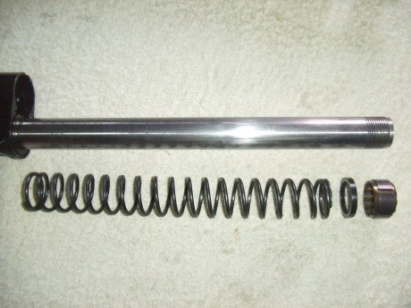

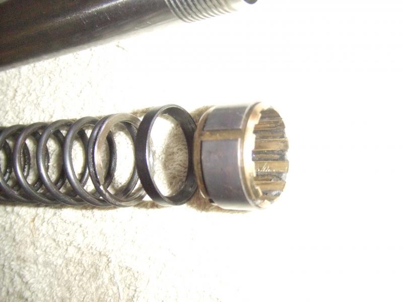

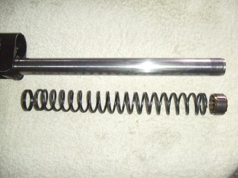

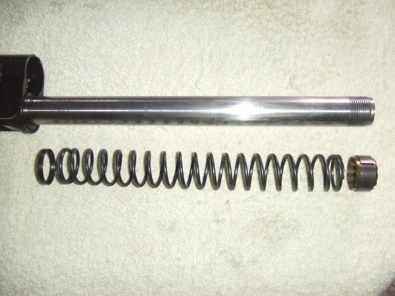

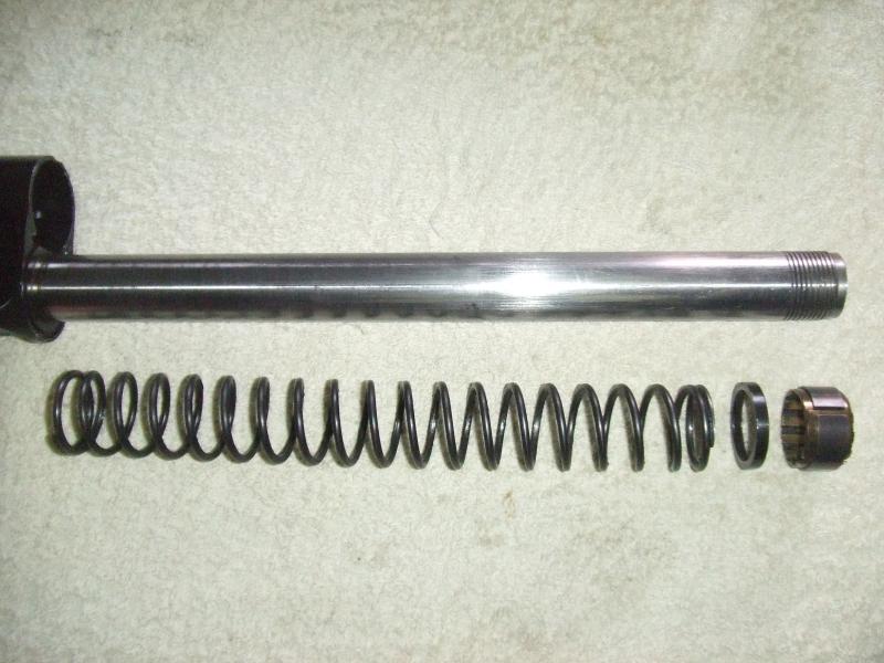

Hola David y todos.
Voy a poneros las fotos de la colocacion de los frenos en la auto-5, los datos sobre las cargas los e encontrado navegando por diferentes foros aunque no los e comprobado fisicamente con mi auto-5.
1ºparte cargas fuertes:

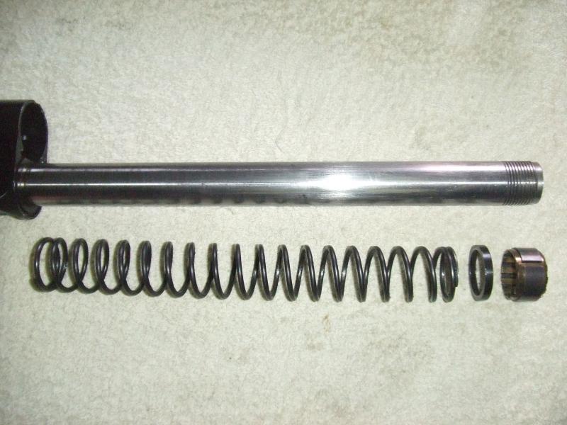

Frenos auto-5.
2ºparte cargas flojas:
Espero que os guste y os sea util.
Atten josep.
Atten josep.
josepsierra escribió:Frenos auto-5.
ATENCION.La cara plana del anillo de friccion (el delgado negro que parece una arandela)siempre contra el muelle.
Atten josep.

Maravillosa. Buenas a todos esta mañana e probado la auto-5 y su funcionamiento a sido perfecto.
Con series de 5 tiros a 1 a 1 y de 32g a 36g no a fallado en ninguna ocasion con la posicion del freno en carga fuerte no he probado en carga floja pues no tenia municion mas baja.
La sensacion es que parece un arma totalmente actual con capacidad para competir de tu a tu con cualquier escopeta de ultima generacion ¡Dios si tiene mas de 100 años!.
Su plomeo es sencillamente espectacular y su fama de tener mucho retroceso es totalmente injustificada pues estoy acostubrado a la B-80 sl (hermana gemela de la Bereta A-303)accionada por gases y la sensacion no es tan diferente,seguramente la falta de una regulacion adecuada del freno segun la carga a creado el mito totalmente,repito injustificado.

Yo también opino que muchas escopetas están reguladas equivocadamente para cartuchos débiles y hoy en día todos los cartuchos son fuertes, lo que provoca desgaste prematuro de la escopeta y culatazo más fuerte de lo que correspondería si los reguladores del muelle estuviesen colocados en la posición "cartucho fuerte".
Seguramente tirar cartuchos fuertes (todos los de hoy) en posición "cartucho débil) provoca que el muelle no pueda amortiguar todo el retroceso y el cañón golpee al final de su recorrido, lo que no haría en la posición correcta.

¡No fastidiemos que mi Auto-5 es de 1914!
Hola:
Segun me ha dicho Josepsierra según ha buscado en internet, las Auto-5 belgas indican el año de construcción por los dos primeras cifras del numero de serie: pues resulta que el nº de serie de la mía es 14XXX.
No creo que tenga esta suerte, pero sería para mi una alegría saber que por lo menos el cuerpo de la escopeta tiene casi cien años: el cañón tiene lista ventilada y puede haber sido cambiado o reformado.
En el cañón se lee:
Fabrique Nationale d'armes de guerre- Herstal-Belgique.
Chromé-Acier especial **-
Desde luego es para partirse de risa saber que una escopeta de 1914 no tiene ni juego y que se cachondea de toda la chatarra civil y militar que jamás verá su 98 aniversario
Ya lo dijo un compañero: las Auto-5 eran las escopetas de los señoritos.
Supongo que no es posible que tenga casi 98 años, pero es una escopeta que podría por su año de construcción haber sido usada por ejemplo por el zar Nicolás II o por el kaiser Guillermo II.
La armería barcelonesa que me la vendió, no la clasificó como Browning, sino como Fabrique Nationale Herstal, que es en realidad su nombre legal vistos los marcajes.
Saludos: David.

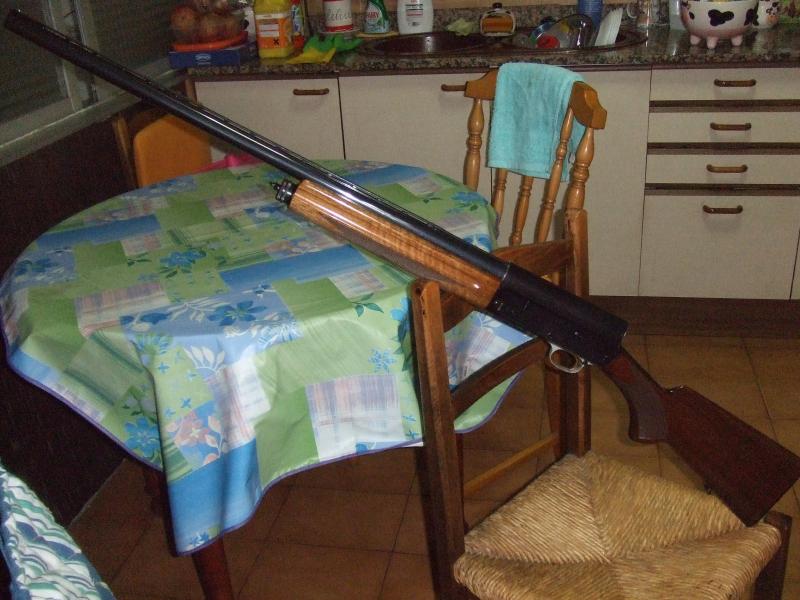

Hola.
Esta mañana (jueves 17, día de caza) ha venido Josepsierra y hemos probado nuestras Auto-5.
Al principio mi Auto-5 solo mecanizaba con los aros del muelle en posición "cartucho flojo" aunque se disparasen potentes cartuchos Legia de 36 g de perdigón, de alta velocidad: entonces Josep ha aceitado las piezas relacionadas con el recorrido del cañón (aro del cañón, aros del muelle y cilindro por el que se mueven y que sirve de cargador tubular, que estaban secos), ha puesto las piezas del muelle en posición "cartucho fuerte" y entonces la escopeta ha funcionado perfectamente incluso con antiguos cartuchos de hace más de veinte años de 67,5 mm Winchester Western y unos Legia de poca potencia "Trap max 32", también de 67,5 mm.
RESUMIENDO: las Auto-5 han de estar imperativamente en posición "cartucho fuerte" para disparar los cartuchos actuales y tener los aros del muelle en posición "cartucho flojo" ES ESTROPEAR la Auto-5 y recibir un culatazo innecesario.
Por cierto, mi Auto-5 de armazón de acero tiene menos retroceso que la suya de aleación de aluminio, lo que es evidente.

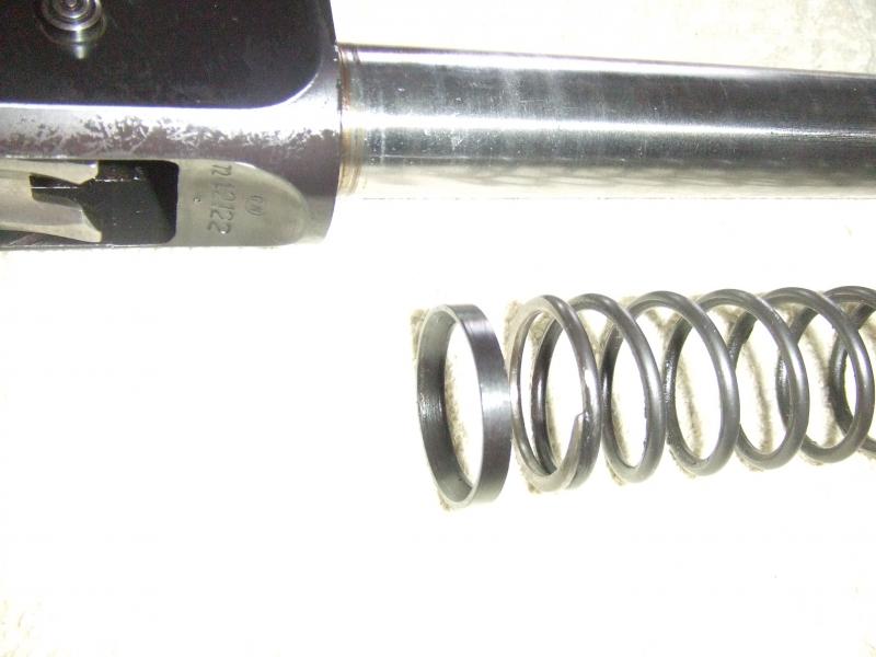

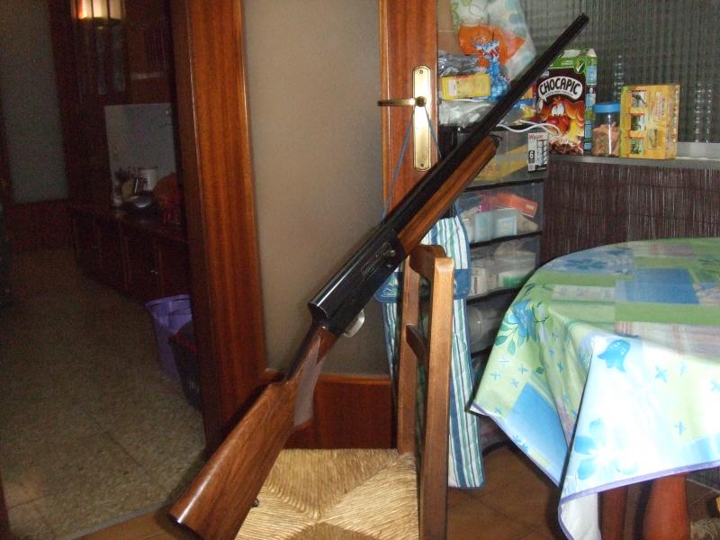

Tengo un problema informático que me impide enderezar las fotos: Mi Auto-5 es la de la derecha si la foto estuviese derecha (culata de medio pistolé). La otra es la de Josepsierra.
Os pregunto si hay accesorios como punto de mira y alza de tritio para esta escopeta, pues creo que los necesito.
El nº de serie es la 14XXX, pero veo que muchas piezas han sido modernizadas, como el guardamontes, que ya lleva el logotipo Browning actual.
Supongo que si me interesara, dentro de la ley española, podría volverla a estado de origen mediante piezas originales o réplicas como un cañón sin lista ventilada, culata inglesa, etc.
Otra modificación que me gustaría hacerle sería convertirla en el modelo militar cuya caña llega hasta muy cerca de la boca pues cargaba 8 cartuchos.
Otra pregunta: ¿Se puede convertir al 12-76 mediante los aros y el muelle adecuados y cañón para el 12-76?
Saludos. David.
