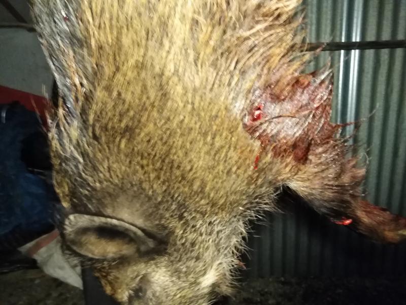

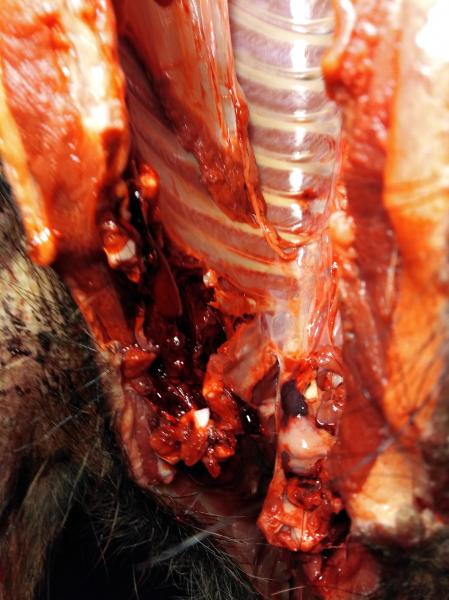

Entre otras muchas, he usado también esas Rio con la punta dura "perforante" y también unas sagas "Expansivas" que venian de color dorado-cobre , hablo de hace 15 años. Las Rio no me hacian gracia, porque me reusltaban demasiado pesadas y duras. Su efecto era que atravesaban mucho, pero el daño no era mayor por ello, sino al contrario.
Las Saga. al reves, si les dabas en la cabeza o sitio duro se deshacian. Solo tuve ocasión de ver sus efectos sobre dos jabalies y no me gustaron nada, pues no penetraban. Hubo que rematarlos de varios disparos. Quizas haya por aqui alguien a quien les resulte maravillosas, pero solo cuento mi experiencia. Que pena que en aquellos tiempos mi movil no tenia camara, je je.
Para mi el intermedio entre penetración y expansión, y con buen vuelo, está en las remington slug, ademas de agrupar muy bien, al menos en mis escopetas. Y como son ligeras, tienen bastante alcance efectivo (dentro de las limitaciones de una escopata con cañón liso).

Y penetran bien? (Remington Slugger) al ser huecas en caza mayor no se que tal van...
Alguien dispara las Lee de 1oz o 7/8oz?
Slugger a 60 m
Con el tema de las Lee,si se pasa por aca, el forero gummersindo te podria ayudar
