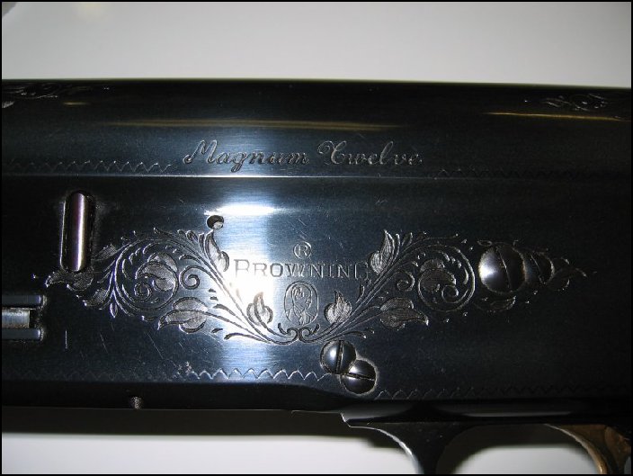

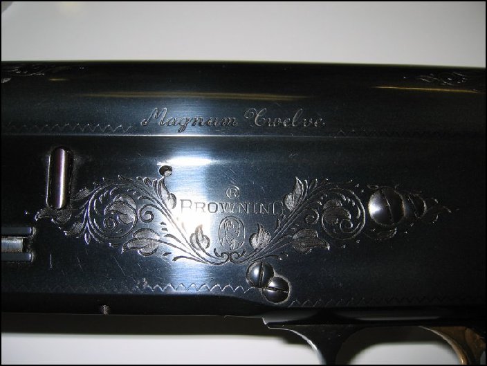

Magnum Twelve
Los modelos de Beretta A-390 (1994), A-391 (1995) y de la propia Browning, Gold/Silver (1995) y sus diferentes sistema de regulación de gases sobrantes acabaría con el dominio de la Automatic-5 Magnum.

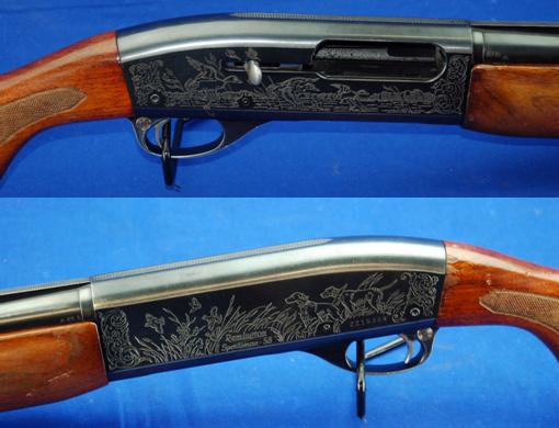

En América sus modelos Ligth twelve (70m) habían sido superados por la Remington 1100 (1963) a mediados de los años 60.

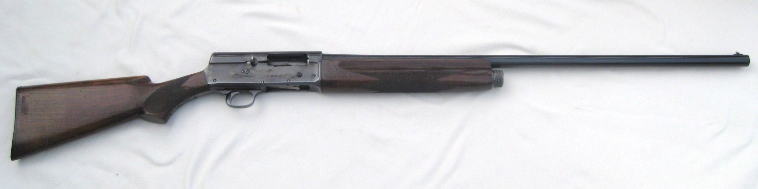

La Automatic-5 Magnum es pues la última de la estirpe en ser superada, una estirpe que nació en el siglo XIX.
En 1999 concluyo la producción de la Automatic-5 su ultima unidad fue fabricada en Japón en la factoría de B.O.Miroku, como parte de una serie especial denominada “tributo final”……. Fue su despedida.

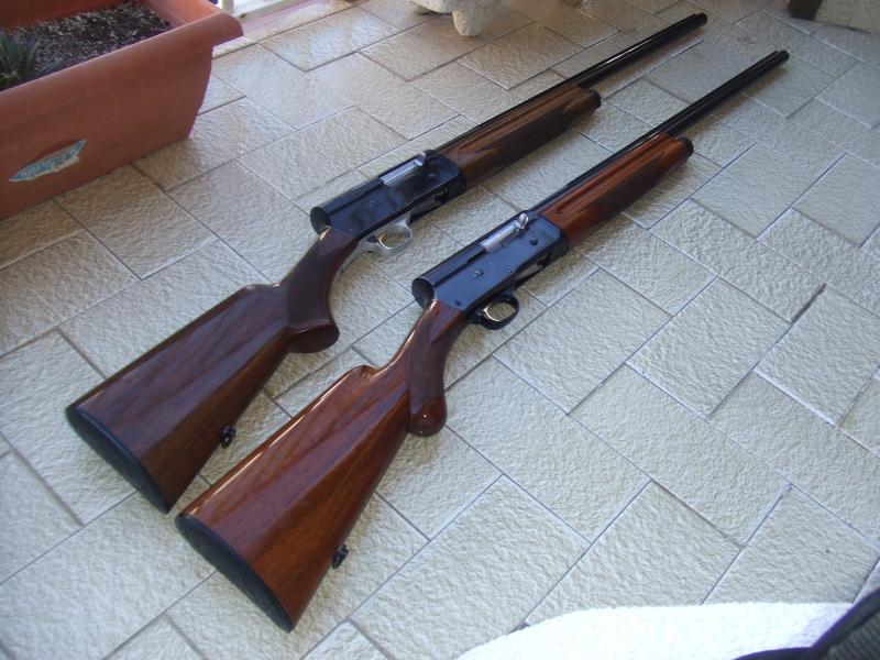

A veces los admiradores de la auto-5 podemos parecer exagerados a vista de los demás y lo comprendo, pero 02

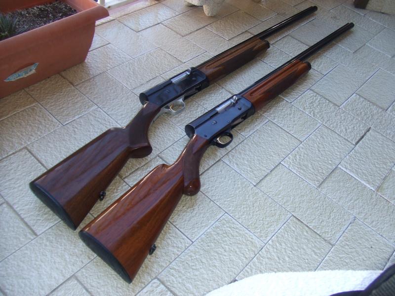

Modelo conmemorativo dos millones
A veces los admiradores de la auto-5 podemos parecer exagerados a vista de los demás y lo comprendo, pero 00

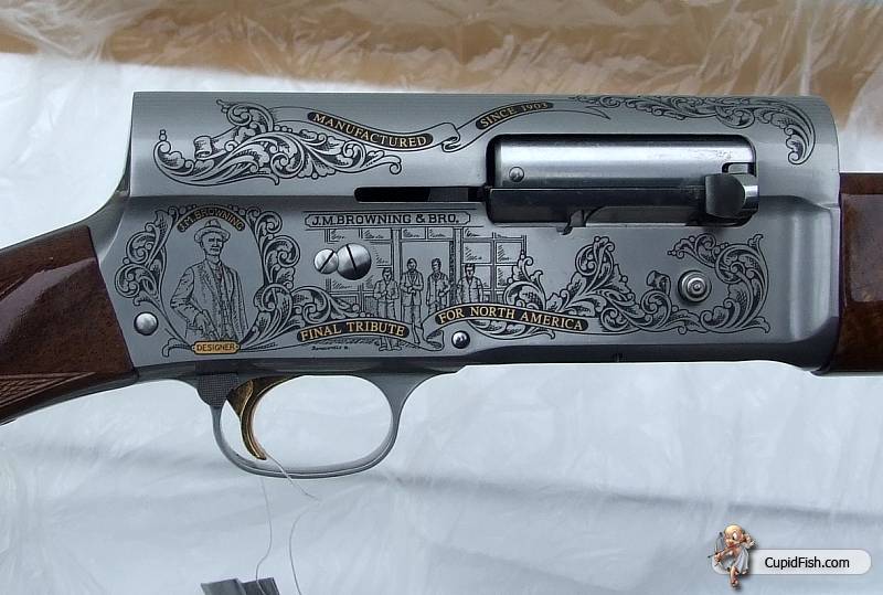

Modelo Tributo final
Millones de lances y vivencias, que están o han estado en la memoria de nuestros seres más queridos de diferentes generaciones y que habitan en la nuestra, cada vez que introduzco un cartucho en ella y escucho el sonido metálico de su sistema de carga en mis oídos, es como revivir mágicamente dichas vivencias atraves del tiempo, cada disparo es un homenaje a ellos y al hombre que lo hizo posible, casi sin medios, pero con la mejor herramienta que tenemos la especie humana………La ilusión.
Así pues la escopeta más influyente del siglo XX pasaba a la historia, han sido 100 años de Automatic-5, la semiautomática más genial e increíble jamás concebida.

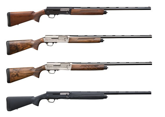

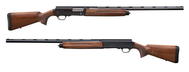

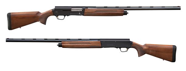

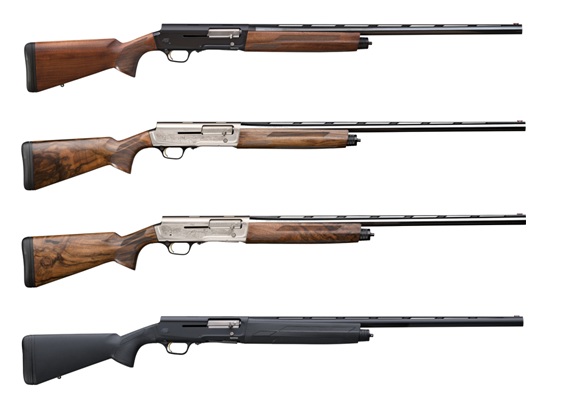

Nueva FN Browning A-5 en diferentes acabados.
Aparte de esto la A-5 tiene una serie de ventajas de “familia” como son el sistema de “ Speed load ” o carga rápida un sistema que es una maravilla y que es exclusivo de FN Browning, por otra parte la calidad de los materiales empleados son de primera calidad como ya es tradición en esta marca.
El arma esta ensamblada en Portugal concretamente en el centro de producción de Viana do Costelo, aunque los materiales provienen de Herstal, Liega, Bélgica, una autentica garantía de calidad.
No la he probado y estoy de alguna manera comprometido a hacerlo y explicaros mis impresiones personales con fuego real, pero según palabras de los entendidos de USA el arma es expendida y allí la ven como una gran rival para las Benelli, mi opinión personal es que aquí en España no creo que pueda con ella pero en USA y el continente americano en general el apellido Browning tiene mucho peso.
Por otro lado la garantía que ofrece la empresa es espectacular, 7 años o 100.000 disparos, casi nada, está claro que confían mucho en su producto.
Eugenia la ha probado y sus impresiones eran muy favorables con lo cual tenemos información de primera mano y de total solvencia, pues yo confió en sus opiniones plenamente, es como si la hubiera probado yo, ya ves el grado de credibilidad que tengo en ella.
En enero del 2013 se ha puesto a la venta en nuestro país, tengo que reconocer que no se su precio y no te puedo informar de él.

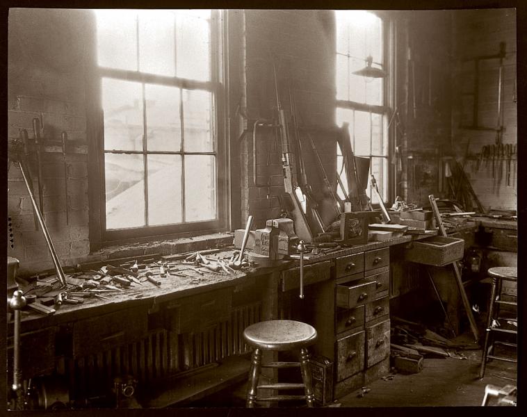

Taller de los Browning, si estas cuatro paredes hablaran.
En alguna ocasión he mencionado que John era un gran cazador, pues bien ello es totalmente cierto y es más. El y su equipo de caza al cual se les denominaba “los cuatro B” ya que su cuatro componentes tenían la letra “B” en sus apellidos, aparte de ser campeones en multitud de torneos de caza de acuáticas, eran el embrión y banco de pruebas de las genialidades de este.
A veces los admiradores de la auto-5 podemos parecer exagerados a vista de los demás y lo comprendo, pero 101
Los cuatro "B", cuanto saber hay en esta foto.De izquierda a derecha, G.L.Becker, John.M.Browning, A.P.Bigelow y Matthew.S.Browning.(1892)
Incluso al gran maestro le costó llegar a la conclusión de que una hipotética escopeta automática tenía que ser por retroceso operado y ese retroceso se tenía que regular sin la intervención de los gases ya que la inconsistencia de los mismos afectaba a su fiabilidad.
Pero claro la inercia hay que regularla de algún modo, ¿Cómo? Y como hacemos para que se adapte a las diferentes cargas y el sin fin de municiones de la época.
Sigue..........

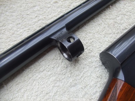

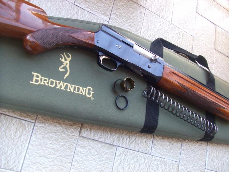

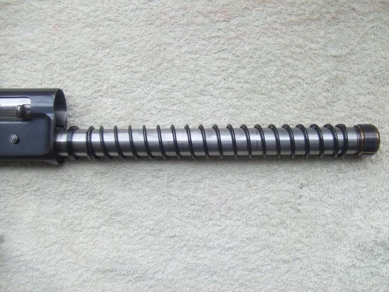

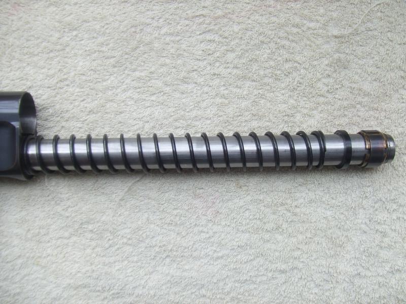

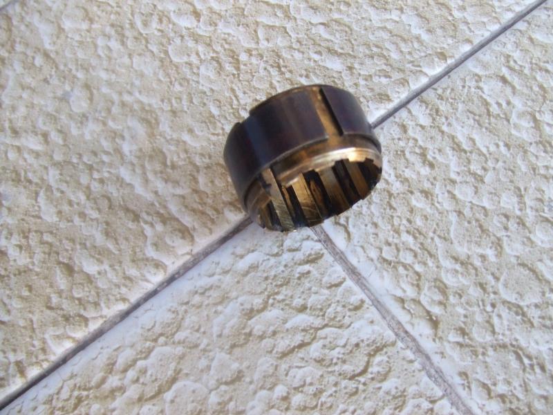

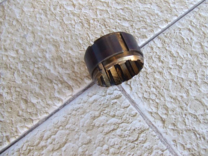

La solución es tan simple que parece ridícula hoy en día, se le ocurrió lo que llamamos el anillo de fricción y un muelle amortiguador, a medida que el cañón retrocede, se frena a un régimen constante por medio de este anillo.

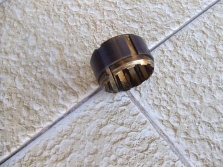

El anillo es un collar de bronce que se desliza sobre el tubo depósito de alimentación. Este anillo no está cerrado por lo que puede ser presionado hacia abajo abrazando fuertemente del tubo del depósito de alimentación, en el extremo delantero es plano para empujar el muelle amortiguador que ayuda a frenarlo.
A veces los admiradores de la auto-5 podemos parecer exagerados a vista de los demás y lo comprendo, pero 111
Anillo de fricción de bronce con el muelle de fricción que lo rodea.

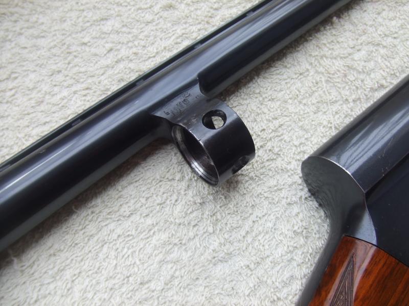

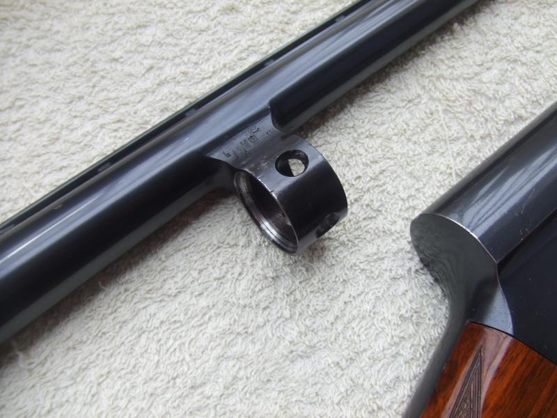

El cañón también tiene una anilla guía que desliza sobre el tubo del cargador, con un parte cóncava en su lado posterior, que se introduce en el anillo de bronce que esta biselado en su extremo anterior, esta parte cóncava tiene la misión de comprimir el anillo de bronce contra el tubo del depósito de alimentación cuando el cañón retrocede.
A veces los admiradores de la auto-5 podemos parecer exagerados a vista de los demás y lo comprendo, pero 110
Aquí se ve la forma cóncava de la anilla guia del cañón.
Cuando se dispara, el cañón mediante su parte cóncava presiona el bisel del anillo de fricción (bronce) hacia abajo alrededor del tubo del depósito de alimentación y este lo frena consiguiendo absorber parte de la inercia, el resto será acumulada por el muelle amortiguador. Cuanto más potente es el cartucho más presión al anillo (bronce) por lo tanto más fricción y como consecuencia más frenado.
John se dio cuenta que había creado algo nuevo y diferente y aparte fácil de producir ya que el dispositivo era muy económico de realizar, la primera automática de la historia había nacido.
Sigue...........

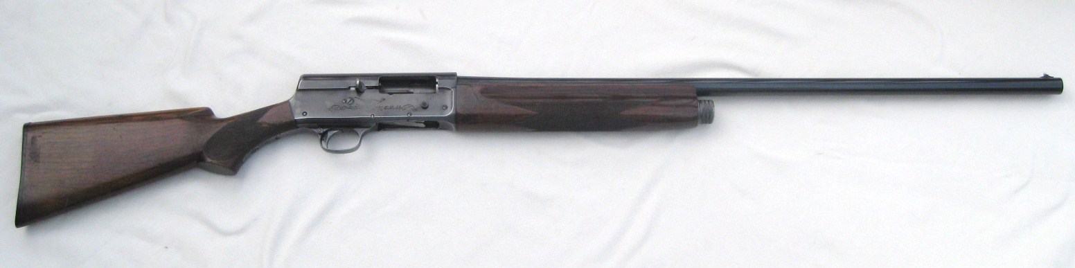

Estamos en 1898 John realiza dos prototipos con pequeñas variaciones entre ellos y como no los “cuatro B” serán los primeros en ponerla a prueba, durante ese año las dos primeras Automatic-5 serán sometidas y un trabajo exhaustivo bajo las peores condiciones y con todo tipo de municiones, mejorando el sistema de frenado incorporando un segundo anillo de freno que será de acero cóncavo por un extremo y plano en el otro para presionar el muelle amortiguador de forma uniforme.
A veces los admiradores de la auto-5 podemos parecer exagerados a vista de los demás y lo comprendo, pero 122
Posición del anillo de freno de acero para cargas fuertes, la cara plana siempre tiene que ir contra el muelle.
Esta será la solución cuando se utilizan cargas por encima de los 28-30 gr aproximadamente ya que su incorporación aumenta la capacidad de frenado considerablemente, así pues, el anillo de bronce también será modificado, siendo biselado en su parte anterior así tendrá un doble elemento de presión con este tipo de cargas aumentando su capacidad de retención.

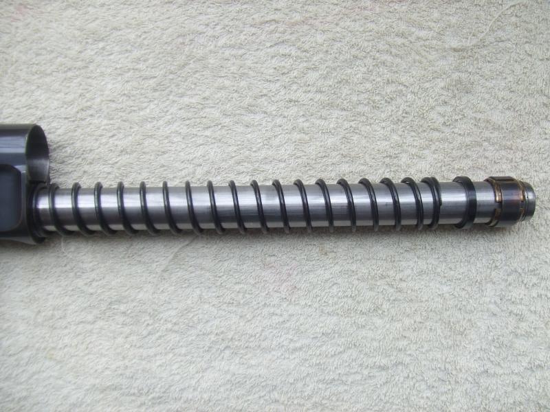

Todos los elementos que componen el sistema de frenado y regulación.

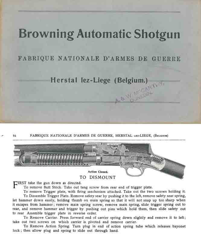

Primer catalogo de FN año 1903.

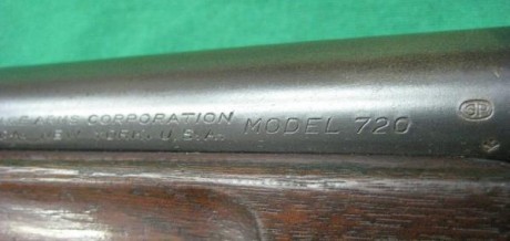

La compañía Savage adquiere los derechos en 1930 produciendo el modelo Savage 720 hasta 1949 fecha en que la patente caduco e introdujo en sus modelos modificaciones propias, del modelo 720 se vendieron entre 450.000 y 500.000 unidades.
A veces los admiradores de la auto-5 podemos parecer exagerados a vista de los demás y lo comprendo, pero 162

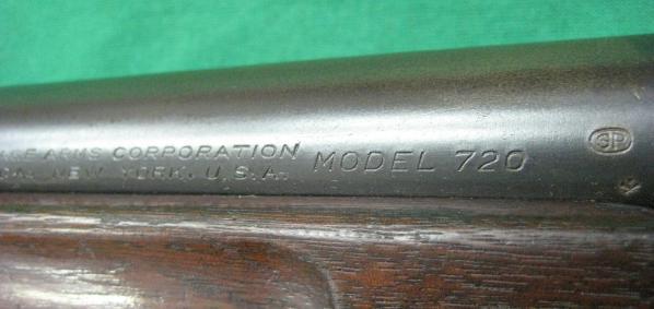

Catalogo de Savage del modelo 720 (1943)
A veces los admiradores de la auto-5 podemos parecer exagerados a vista de los demás y lo comprendo, pero 160

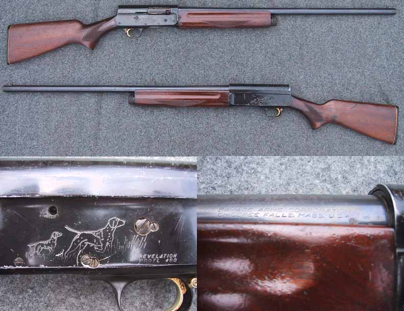

Savage 720

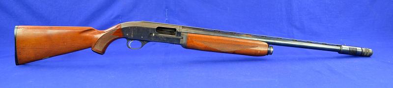

JC Higgins modelo 60, la primera semiautomatica de acción por gases de la Historia.
Remington hace lo propio en 1959 con su primer modelo por acción de gases la Remington 58, con un meritorio éxito de ventas.
En 1963 la compañía fundada por Eliphalet Remington en 1816, arrasara el mercado con la que se puede considerar como la primera gran escopeta por acción de gases de la historia, la majestuosa y solvente 1100, con ella, se romperán todos los records establecidos vendiendo 7.000.000 de unidades, una nueva era da comienzo, la era de los gases.
A veces los admiradores de la auto-5 podemos parecer exagerados a vista de los demás y lo comprendo, pero 171
Remington 58 la primera escopeta de gases de la firma, esta arma estaba basada en los estudios y bocetos de John y que su hijo Val Allen Browning cedio a Remington.

Una imagen para la eternidad.
