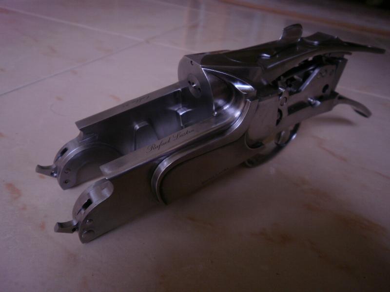

Altzaga escribió:Mi enhorabuena Rafa por esa preciosidad de escopeta. Los días 27 y 28 de Febrero y 1 y 2 de Marzo hay feria en IFEMA https://www.cinegetica.es/es/ , creo sinceramente que tu escopeta debería estar allí presente. Por lo innovadora que es y porque podría armar algún pequeño revuelo entre los armeros presentes.
No has considerado la posibilidad de dotarla de monogatillo? o en todo caso, el sitema de Laurona (cuya fiabilidad desconozco) de doble gatillo, en el que se pueden realizar los dos disparos con el primer gatillo? Eso sería ya un puntazo.
Repito, es una joya destinada a tener todo el éxito que la maldita crisis le permita.
Pues si,una monogatillo de tiro deportivo,no estaria mal,para hecerle competencia a Kemen,Perazzi y Beretta,pero todo a su tiempo,lo de la feria es una idea coj*nuda,aunque tendria que meterle caña al culatero.
Para mi Rafa,tiene mis respetos y mi apoyo en este proyecto y espero que le vaya bien y tenga suerte.

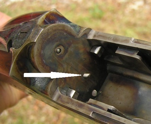

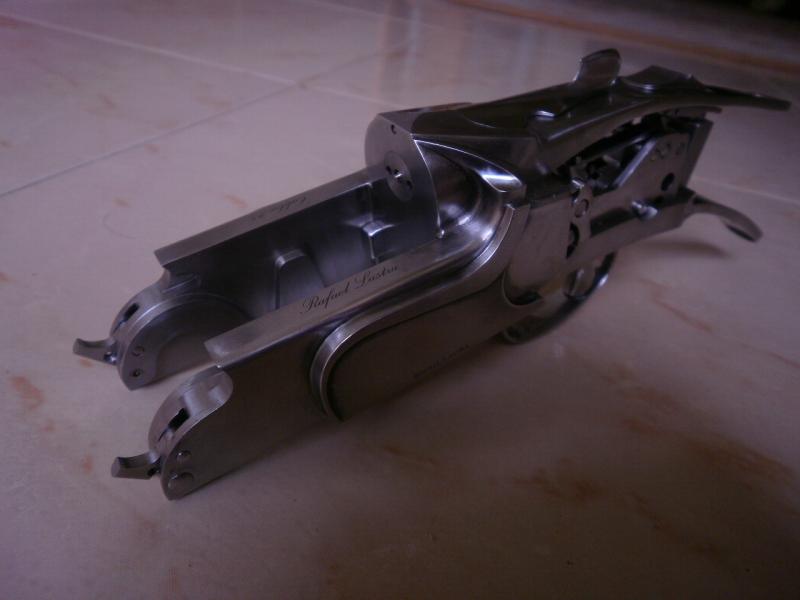

Altzaga, se me habia olvidado que tengo una foto del tema de las agujas para que veas una de las cosas que quería solucionar con mi diseño. En la otra foto de la mía se puede ver un poco mejor que la aguja esta perfectamente alineada, lo que también requiere un muelle real menos poderoso que ayuda a disminuir el esfuerzo a la hora de abrir/armar, lo que disminuye la fatiga durante un día largo tirando.
Un saludo,
Rafa
Me llamo Rafael Lastra Gómez, soy ingeniero mecánico y he patentado y fabricado una escopeta superpuesta 110
Me llamo Rafael Lastra Gómez, soy ingeniero mecánico y he patentado y fabricado una escopeta superpuesta 111

Hola de nuevo Rafa. Tengo una Victor Sarasqueta superpuesta (Woodward) y también lleva las agujas muy oblicuas. El problema este en una escopeta de pletinas se podría solucionar sencillamente si los martillos se ubicaran en un eje paralelo a la pletina en lugar de perpendicular a la misma. Existen infinidad de soluciones técnicas que a nadie le ha dado por abordar hasta ahora. Parece que no es aceptable la posibilidad de la asimetría en los mecanismos de una escopeta O/U, lo cual me parece una solemne tontería. Tengo muchas ideas en mente sobre los mecanismos de escopetas que nunca las he compartido con nadie. No vivimos tan lejos uno de otro y es posible que algún día nos veamos y charlemos largo y tendido. O quedamos un día en un lugar a media distancia (Laredo) y departimos sobre este tema que tanto nos apasiona.
Xabier

Yo encantado. Lo que sería mejor todavía es reunirnos en Eibar un día y así puedes verla en el armero. Te mandaré una nota con mis datos de contacto.
Un saludo,
Rafa
