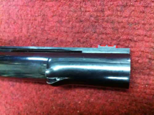

Lo que más me corroe la moral últimamente es encontrar la razón de esto que le ocurrió a una escopeta con sistema paradox.
Qué tipo de bala dispararon en ella para que las estrías del choke detuvieran la bala y reventara el cañón.se lo tengo que preguntar al armero que me dejó hacer la foto a ver si él lo sabe.
