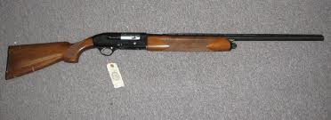

josepsierra escribió:La estética de la Beretta A-300 es brillante y de buen gusto, el famoso diseño Italiano es una realidad palpable en ella, líneas curvas y casi sensuales forman una imagen cálida y mediterránea muy a nuestro gusto.
La calidad de los materiales es irreprochable con maderas de calidad y aceros del más alto nivel así como unos acabados excelentes forman una mezcla entre tradición y modernidad muy logrado.
En ella se denota la larga tradición de Beretta en armas de gran nivel tanto yuxtapuestas como superpuestas y llegas a la conclusión de que su origen solo puede ser de una casa que saben muy bien lo que hacen.
Es un arma Europea y para europeos y tanto en su estética como en sus materiales e incluso en su comportamiento cuando funciona es pura esencia mediterránea, es en definitiva nuestra.

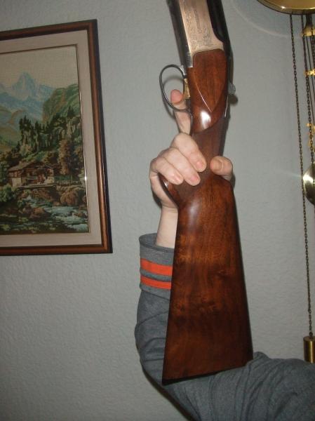

Lo que también es importante cuando adquirimos un arma o nos la regala algún conocido o familiar es comprobar si se adapta a nuestra constitución física, ya que la persona que nos la cede puede ser muy diferente a nosotros en cuanto a medidas, ello es muy importante para nuestro rendimiento con ella ya que si no está a nuestra medida fallaremos mas disparos de los normales.
Con tu permiso me voy a tomar la libertad de darte un par de consejos al respecto de muy fácil ejecución y que te proporcionaran una idea de tu grado de adaptación a esa magnífica Beretta que tienes.
El primero te lo ilustro en una imagen mía con una superpuesta, ves la medida de la culata con relación al antebrazo y el dedo que presionara el gatillo, pues pruébalo con la tuya, ya que esta es la medida correcta.

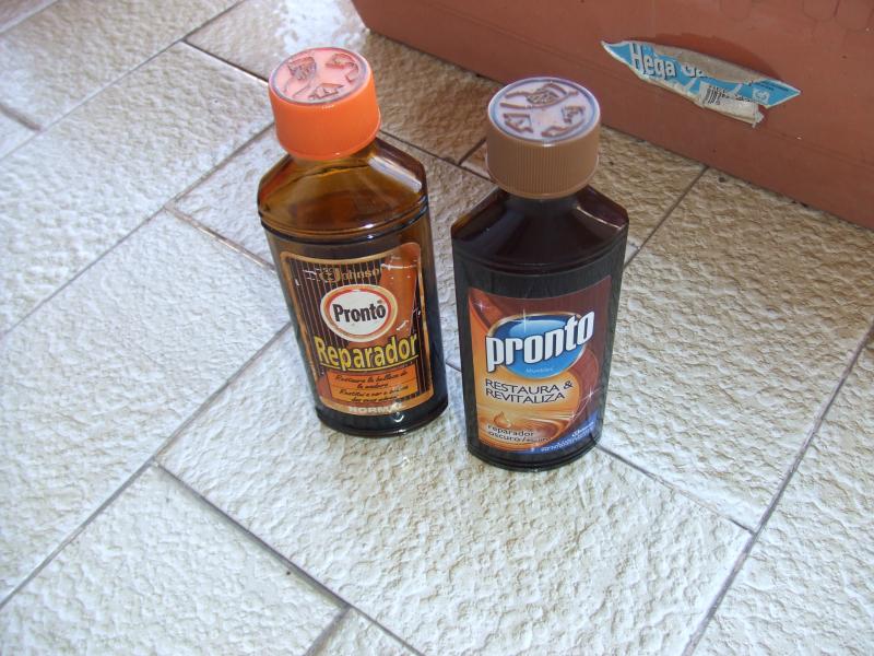

Reparador los hay con diferentes tonos, depende del tipo de madera y su coloracion
Para las maderas, yo le doy con un paño un producto llamado reparador, las dejo un rato y las seco esta operación la hago un par de veces al año y están como nuevas.
