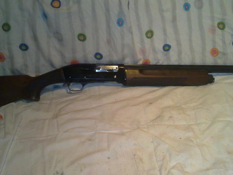

he aqui una foto de la susodicha Franchi ( a ver si me sale eso de poner fotos... :oops: ) por cierto decir que la cacharra es de 66cm de cañon. me hubiera gustado de 71 para hacer el chorra un rato en el plato de vez en cuando, cuando no me llevara la Lanber, pero bueno....con esta se hace el chorra igual pues soy malisimo :mrgreen:
ademas, mejor asi cortita, mas manejable pa si alguien me pisa el pasillo de casa sin estar invitado :mrgreen: creo que pondré una cartuchera en la culata y una linterna de leds de los chinos cojida con bridas al cañon :mrgreen: :mrgreen: :mrgreen: friki total
bueno, pues si...llamadme loco, me he comprado una franchi-llama de gases.
el arma está en un estado estupendo 50

Mensajepor polee » 24 Mar 2013 22:08
kentucky escribió:he aqui una foto de la susodicha Franchi ( a ver si me sale eso de poner fotos... :oops: ) por cierto decir que la cacharra es de 66cm de cañon. me hubiera gustado de 71 para hacer el chorra un rato en el plato de vez en cuando, cuando no me llevara la Lanber, pero bueno....con esta se hace el chorra igual pues soy malisimo :mrgreen:
Ese modelo es la frnchi 500. Tenían el cerrojo bastante duro.

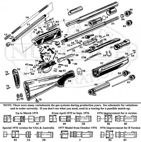

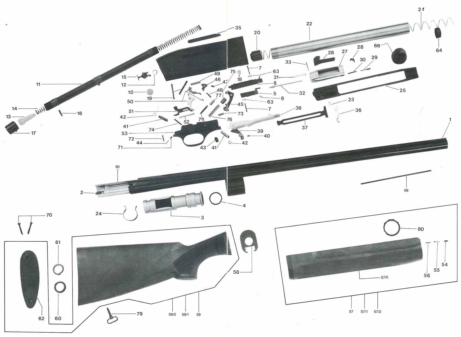

josepsierra
Mensajes: 2429
Registrado: 28 Oct 2011 17:01
Re: estoy loco...he comprado una franchi-llama!!!!
Mensajepor josepsierra » 25 Mar 2013 05:39
Hola Kentucky, de momento te paso dos planos de la Franchi 500 una en imagenes y otra en wep.
el arma está en un estado estupendo 81
Pinchar para ampliar
https://www.gunpartscorp.com/Manufacture ... -40420.htm
Mirate este video.
https://juegos-y-hobbies.practicopedia.l ... opeta-1712
Otro plano y ¡ATENCION! las piezas van montadas EXACTAMENTE como muestra el dibujo, ello quiere decir que el sentido de la posicion de las piezas es el mismo en que tienen que quedar una vez montada.
el arma está en un estado estupendo 80
Lo más importante cuando desmontamos un arma es la tranquilidad, piensa que mañana el arma estará donde esta, exactamente igual, sobre todo, no dejes que la impaciencia y los nervios se apoderen de ti, esa es la primera causa de roturas y montajes mal hechos, tranquilo.
Un consejo que siempre doy es el de utilizar la tecnología que hoy en dia tenemos a nuestra disposición.
Antes de desmontar nada haz fotos de su posición original todas las que se te ocurran y mas, gracias a las cámaras digitales esta práctica no cuesta dinero y es muy muy útil.
Estudia en profundidad el 2º plano en este caso la posición de las piezas es exactamente la misma una vez montada el arma.
En cuanto al tubo deposito del cargador CUIDADO, es de acero y la carcasa es de aluminio, es una habitual pero muy mala combinación a la hora de desmontar, me explico.
El aluminio con el paso de los años crea una pequeña capa de polvo de aluminio que en la práctica se incrusta en las rebabas de la rosca y produce un efecto de sellado y pegado muy importante.
Haz esto, aplica el 3 en 1 o similar y rocía abundantemente todas las partes de la rosca en todos los sentidos, déjalo unas horas para que se introduzca lo más posible en la rosca.
Sujeta el arma a un tornillo por el tubo de almacenamiento, no por la carcasa, cúbrelo antes de sujetarlo con un paño a algo que impida rallarlo, da un golpe seco al cajón de mecanismos con tu mano, si no cede puedes probarlo con algo más contundente, ¡con mucho cuidado! Y cubriendo el cajón con un paño para no marcarlo.
Sobre todo mucha calma, si ves que te pones negro, para y seguirás mañana o sal a la calle y que te de aire, afortunadamente ha llegado la primavera y las vistas son excelentes…jajaja, dios mío como les ha sentado la hibernación..jajajaja, con ello te relajaras jajaja,bromas aparte, aunque no lo parezca el tiempo y la calma acaba por dar soluciones, antes de provocar una avería importante es mejor no hacer nada, piensa que siempre puedes ir al armero.
Estoy intentando encontrarte el manual completo haber si lo consigo.
