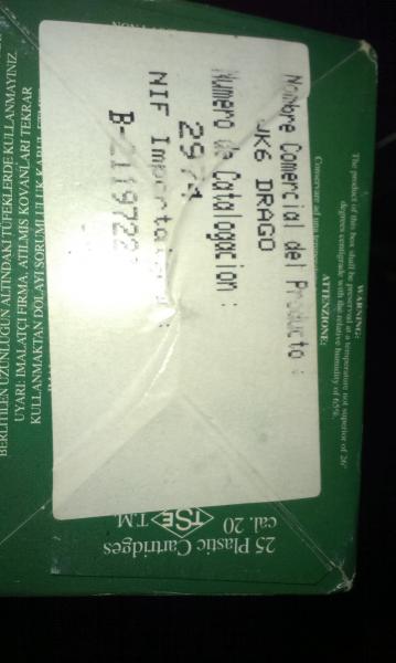

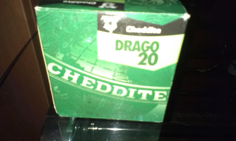

puedes tener razón... en la etiqueta de la caja pone " nombre comercial del producto jk6 drago"...

Re: cartuchos calibre 20
Si en la caja dice eso, ya me quedo confuso, pues hasta donde se, JK6 es una clase de polvora y la Drago es otra.
Si puedes, desmonta un cartuchos de esos Drago, y pon una imagen de su polvora aqui, y te digo si es o no es una JK6.
Keith20 sabe mucho sobre cartucheria y sus polvoras, haber que te puede decir.
en un foro italiano dicen que son cargados con la jk6 https://www.migratoria.it/forum/armi-e-c ... -20-a.html.
Si puedo mañana lo destripo y pongo fotos. Os dejo las de la caja del cartucho
Hola Aenoke
En una de esas y como suele ocurrir ocuparon cajas sobrantes del modelo Drago y el papel blanco con la informacion JK fué pegado encima de la caja, si te fijas esta pegado sobre la caja no es parte de la descripcion original del producto.
Piensa que acá llegan GB Competicion en plomos del 4 y del 5 exclusivos para conejeros y liebreros siendo que al plato se tira con plomos del 7 al 9.-
Todo se aprovecha incluso los envases que no cuadran exactamente con la especialidad del producto.
Tuve la suerte la temporada pasada acá de tirar 150 de estos excelentes cartuchos y al desarmar uno traia 1,20 - 1,25 grs de polvora en hojuelas redondas grandes color verde oliva como la de la fotografia, 26 grs justos de plomo del 8 y piston Cheditte Clerinox color bronce o de potencia media, pues los de alta potencia son los cobrizados.
Lo curioso de Cheddite es que sus vainas son iguales a las Nobel Sport y al parecer estos dos conglomerados se fusionaron.
Keith20
Keith20
