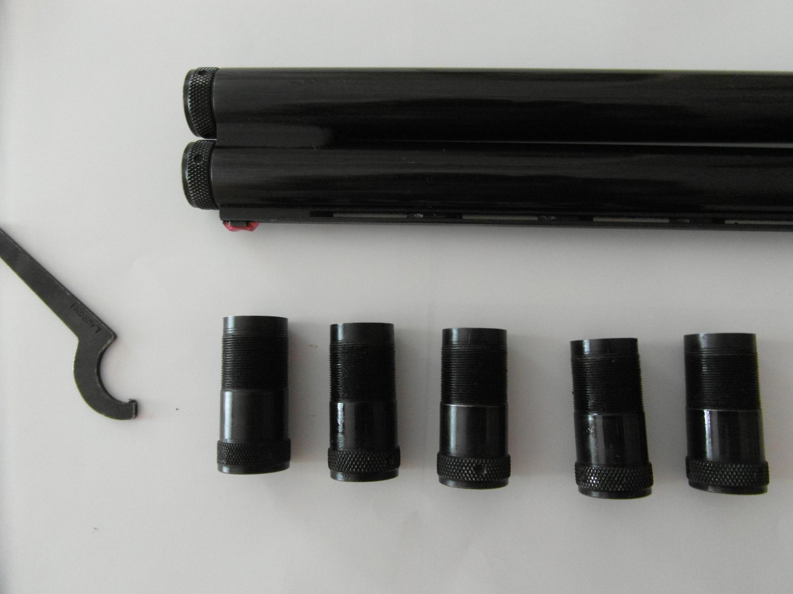

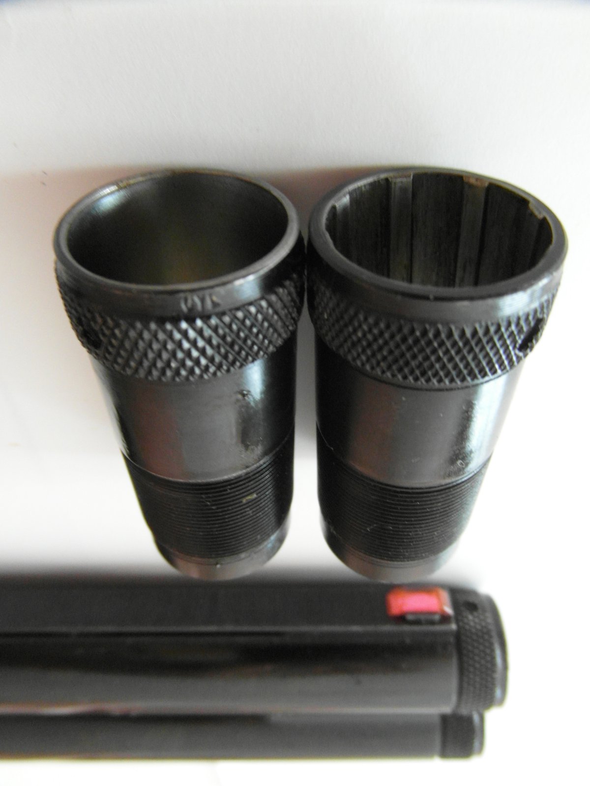

Me sorprende que en Estados Unidos no se vean escopetas superpuestas con chokes intercambiables, para que te hagas una idea te pongo unas fotos de la que tengo con sus 7 chokes: *, **, ***, ****, 2 x cyl. y uno estriado, con los cuales cubro prefectamente cualquier tipo de caza.
Como curiosidad, en una prueba que hice, el choke estriado dispersa más del doble en diametro que un cilíndrico. Esta escopeta la compré nueva en 1985, pero en los años '90 Laurona ya las hacía con los chokes a ras de boca de los cañones

gunnie, eugenia, se refiere a chokes exteriores, unos que habia antiguamente, que tenian la rosca en el exterior del cañon, no en el interior. (las fotos que has puesto, son de chokes interiores, en el sentido, de que la rosca está en el interior del cañon.
los ya famosos chokes externos, (ya llevamos tres paginas, jejejejeje), solamente los ví, en escopetas de un solo cañon, las tipicas repetidoras. supongo que en una escopeta de dos cañones, serían un coñazo, y no se hacian.
