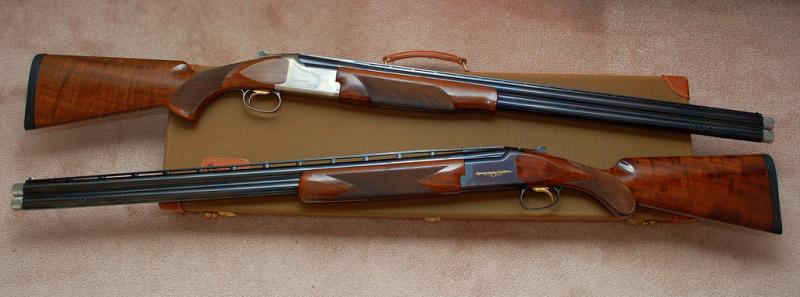

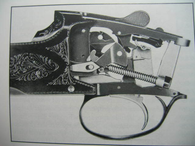

Me sabe mal no haber podido profundizar en el funcionamiento de la B25 pero he pensado que sin imágenes ilustrativas seria una pesadez.

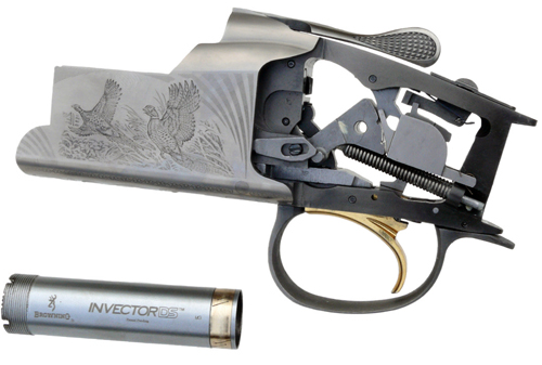

Hola a todos, como gran admirador de John Moses Browning y de sus creaciones a las cuales considero las 20
Cajon de mecanismos de la B25
Hola a todos, como gran admirador de John Moses Browning y de sus creaciones a las cuales considero las 21
Catalogo 1931
Os prometo que si algún día tengo una B25 lo haré,queda dicho.
Un fuerte abrazo a todos los del foro. Josep

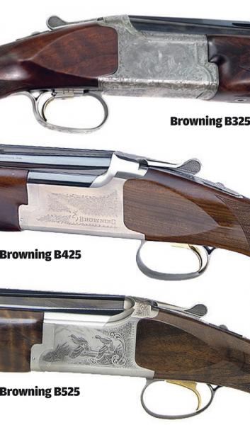

Hola a todos, debido a un buen número de privados que he recibido en relación a la B25 y la actual situación de sus evoluciones, ampliare este último tramo de la historia.
En la década de los sesenta se incrementan los costes de producción debido al incremento del nivel de vida y por lo tanto salarial de los empleados de Herstal elevando precio de las B-25 que sigue haciéndose a mano en su totalidad como quería John, esta circunstancia es el detonante de que FN introduzca en el mercado una serie de modelos para poder competir a un precio mas popular y comienza a producir modelos de mas bajo coste aunque de prestaciones similares B-121,B-125,B-126,B-127, son puestas en el mercado bajo el nombre Browning y están hechas mayoritariamente en Bélgica y algunas como las B-126 y B-127 ensambladas en Portugal.
En los años 70, Miroku había hecho un arma de Browning que se vendió principalmente en USA llamada Citori, a mediados de los 80 salio la segunda línea de Citori pero su diseño continuaba con una gran influencia de la B-25, estas armas eran muy pesadas y estaban disponibles en todos los grados y fueron bien recibidas por el publico sin embargo el problema del peso era un punto negativo.
Así que con la ayuda de Browning Reino Unido, el arma fue rediseñada desde un ángulo estético en toda su gama, así nace la B-325 que representara la primera en una línea evolutiva continuada, B = Browning,3 = Generacion,25 = Serie.
En un principio el arma fue producida en un solo grado y se presentó conjuntamente con la gama Citori. El grado solo se mantuvo como el grado 1, y la gama Citori fue sustituida por grados adicionales de B-325. a saber, los grados 2, 3, 5 y 6. Aunque he visto algunas de Miroku en el grado 4.
Las diferencias obvias entre la B-325 y Citori fue el peso y la longitud de la culata.
Cuando las Citori estaba en un peso de ocho libras, un 325 fue de aprox. 7 ½ lb Esto se logró con la sustitución por materiales mas delgados aunque de igual resistencia. El dibujo de guardamano era diferente a todo lo visto en ese momento en una Browning, con medias lunas en los picados. La madera del guardamano siguió la popular forma de Schnabel, y sigue vigente hoy en día.
Con los cañones de la B-325 se siguió el mismo método de construcción demibloc que había sido siempre utilizado en una Browning o Miroku, siendo la ultima que emplea este método ya que su sucesora la B-425 ya utiliza el sistema monobloc.
El primer B-325 apareció en el mercado en 1988 y el arma estuvo en producción hasta que fue reemplazada por el B-425 en 1995.
AL inicio todas las armas se hicieron con cañones bajo la norma del sistema estrangulador o choke variable Invector. A principios de la década de los 90 se implemento el sistema back bored. El back bored había comenzado con las GTI, que era modelos construidos para la competición en 1991. Básicamente se trata de que los diámetros se hacen más grandes; 18.8mm frente a 18,4 mm de los cañones estándar. Este exceso de perforación, como se sabe, simplemente tiene el efecto de reducir la presión en el agujero de modo que haya menos retroceso debido a que el mayor diámetro, también se diseño un nuevo sistema de estrangulación Invector, el cual utiliza un tubo más largo. Tener un cono mas largo sirve para reducir el retroceso, y se conocía como más Invector o Invector plus.
La sucesora de la B425 será la B525 la cual será una evolución y que sigue vigente a día de hoy.
El modelo 625 no ha salido para el mercado europeo, si en el mercado USA y bajo la denominación Citori, por los poquísimos datos que tengo me consta que no es si no otra pequeña evolución de la B-525.

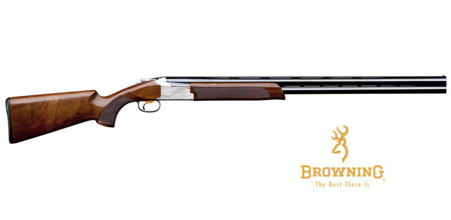

A día de hoy se ha presentado de forma oficial el modelo B-725 que próximamente saldrá a la venta también en España y por lo visto, esta si que pretende hacer una pequeña revolución dentro del sector con importantes novedades.

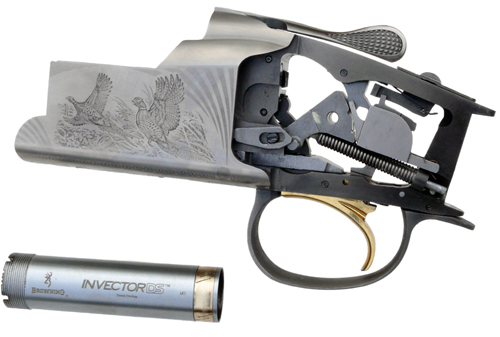

Hola a todos, como gran admirador de John Moses Browning y de sus creaciones a las cuales considero las 32
B 7.25 La ultima de la serie B25
En mi opinión esta serie que se inicia con la B-325 representa el viejo sueño de John,crear un arma de gran calidad y fiabilidad pero al mismo tiempo al alcance económico de mucha gente, cosa que su B-25 no cumple a día de hoy al ser un arma de alto coste y por lo tanto elitista, la constante evolución en sus diferentes entregas B-425,B-525,Citori 625 y ahora la B-725 representan la evolución lógica que los tiempos exigen y que sin ninguna duda siempre fue parte del espíritu innovador de John.

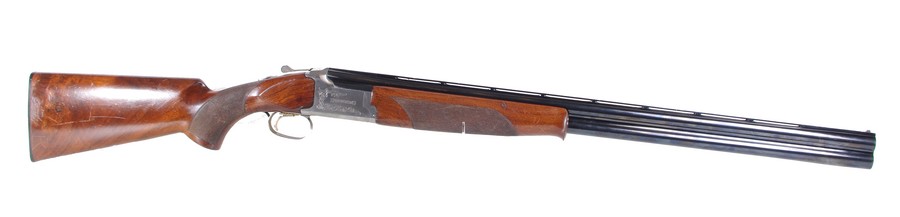

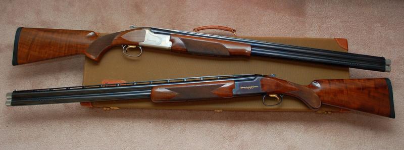

Hola a todos, como gran admirador de John Moses Browning y de sus creaciones a las cuales considero las 121
Esta es la primera serie de B-3.25, la mia es igual a esta
Hola a todos, como gran admirador de John Moses Browning y de sus creaciones a las cuales considero las 120
B-3.25 grado I
En cuanto a los modelos Citori o Miroku siguieron la misma suerte que las B-3.25 unificando criterios productivos y variando depende de que modelos, creo que sería muy largo e irrelevante comentarlos ya que su implantación en nuestro país es muy baja.

Creo que es no es confusion es simplemente que se opera de forma distinta para Europa y las Americas.
En cuanto al resto no creo que FN vaya a reconocerle a nadie si su B-25 actual salió de Japon y luego fué armada y grabada en FN.
Lo que si les he leido a ellos mismos (FN) es que por economia de escala la B-25 hace años que se construye con partes suministradas de distintos origenes.
Todos somos nostalgicos de las B-25 y variantes pero pensar que son iguales las actuales a las clasicas no se para mi que debe haber alguna distancia como en todas las escopetas actuales.
Por lo demas las Winchester Select Energy, Supreme y todas sus nuevas variantes tambien dicen en los cañones Made In Belgium B y F.n. y son escopetas de los mas corriente por decir lo menos.
Otra cosa que he escuchado es que muhcos cañones de escopetas italianas incluso de renombre estan saliendo de factorias turcas, no se si será verdad lo cierto es que los turcos fabricna escopetas para terceros como Sabatti, Webley & Scott, CZ Usa,Mossberg y un sin fin mas.

Mensajepor josepsierra » 23 Nov 2012 17:00
Mannincher7 mi B-3.25 es Belga lo dicen los punzones no hay ninguna duda, el problema surgio porque por alguna extraña razon entro en españa como si hubiera estado fabricada en Japon y ello dio pie a un problema burocratico que retubo el arma en el banco de pruebas durante mucho tiempo (la compre nueva hace mas de 25 años) tardo en estar en mis manos desde que la compre por encargo un año y medio no te digo mas.
En cuanto a la manera de denominar los modelos, que cada uno los denomine como quiera en este tema no estrare mas ya que lo considero irrelevante francamente solo lo puse como informacion.
Keiht20 como siempre estoy deacuerdo con tus apreciaciones, pero eso ya enpieza a ser costubre no te parece jajaja.
Un efectuoso saludo. Josep
