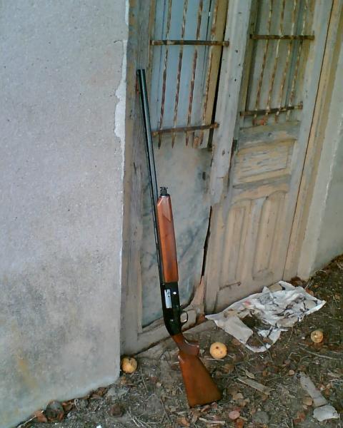

VP70Z Esta es mi B-80 es igualita que tu A-302 y creo que del mismo año
Y como creo que esta frase me salio del alma y me quedo redonda para ilustrar lo que es la Beretta series A-300 pues la repito.
Suave y elegante como una paloma pero implacable y letal como un Halcón.
¡Una autentica depredadora de cartuchos!
Saludos.Josep

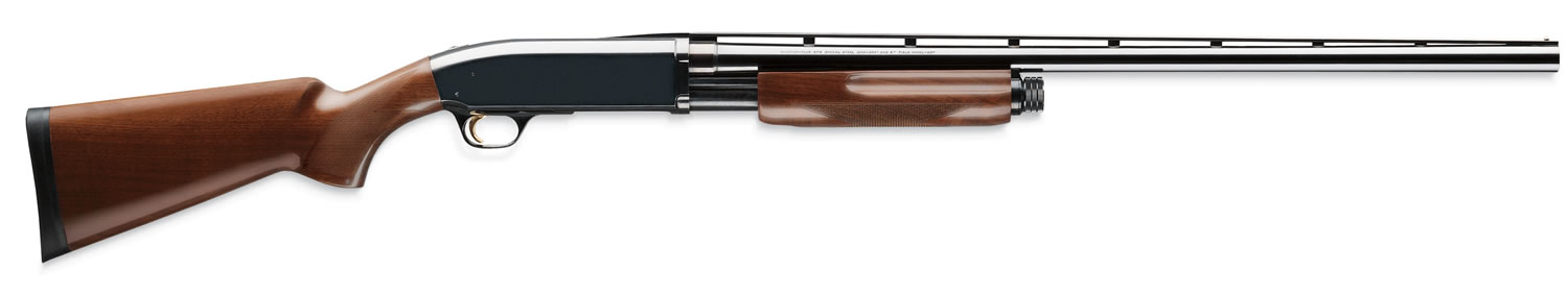

Browning BPS para mi la mejor slide action
