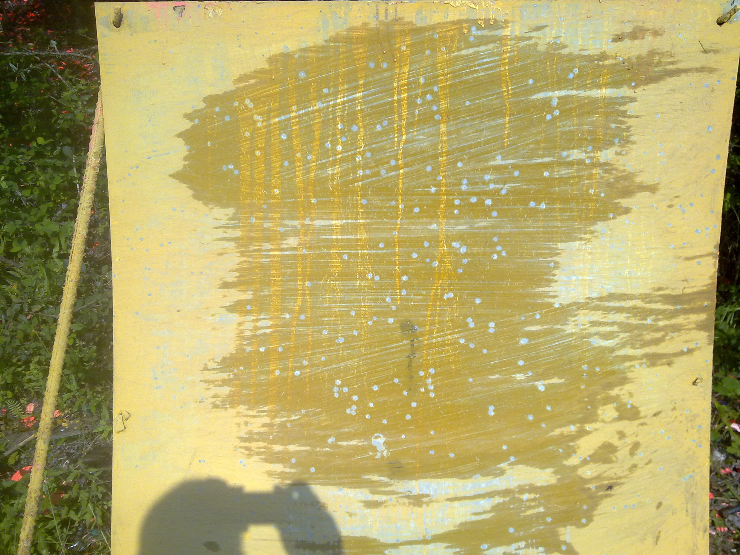

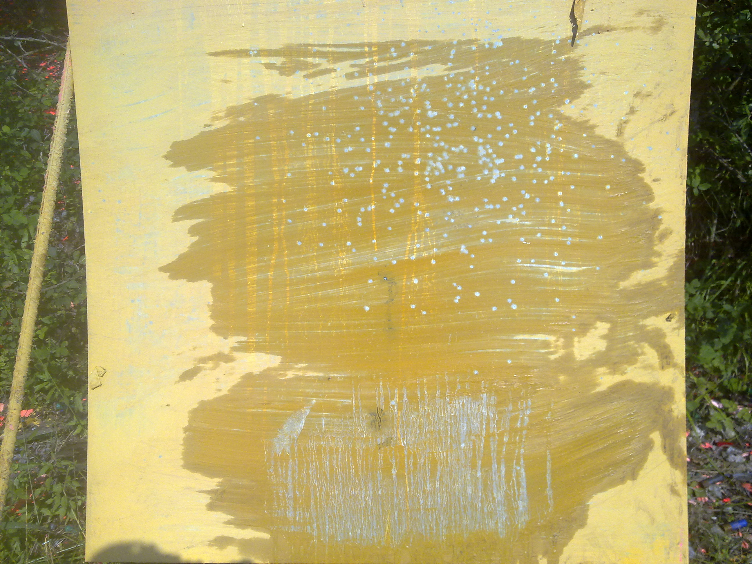

Tiré con el mismo cartucho y escopeta a diferentes distancias y esto es lo que ocurrió:
Escopeta: Paralela J.U. "El Reno" mod. 318
Cartucho: Saga Skeet 24gr. plomo 9
Distancia: 15 metros.
Choke: full choke - 1* (11 décimas)
:shock: :shock: :shock:
La idea de este hilo es mostrar cómo plomean y agrupan nuestras escopetas y cartuchos.
Nos puede servir 00

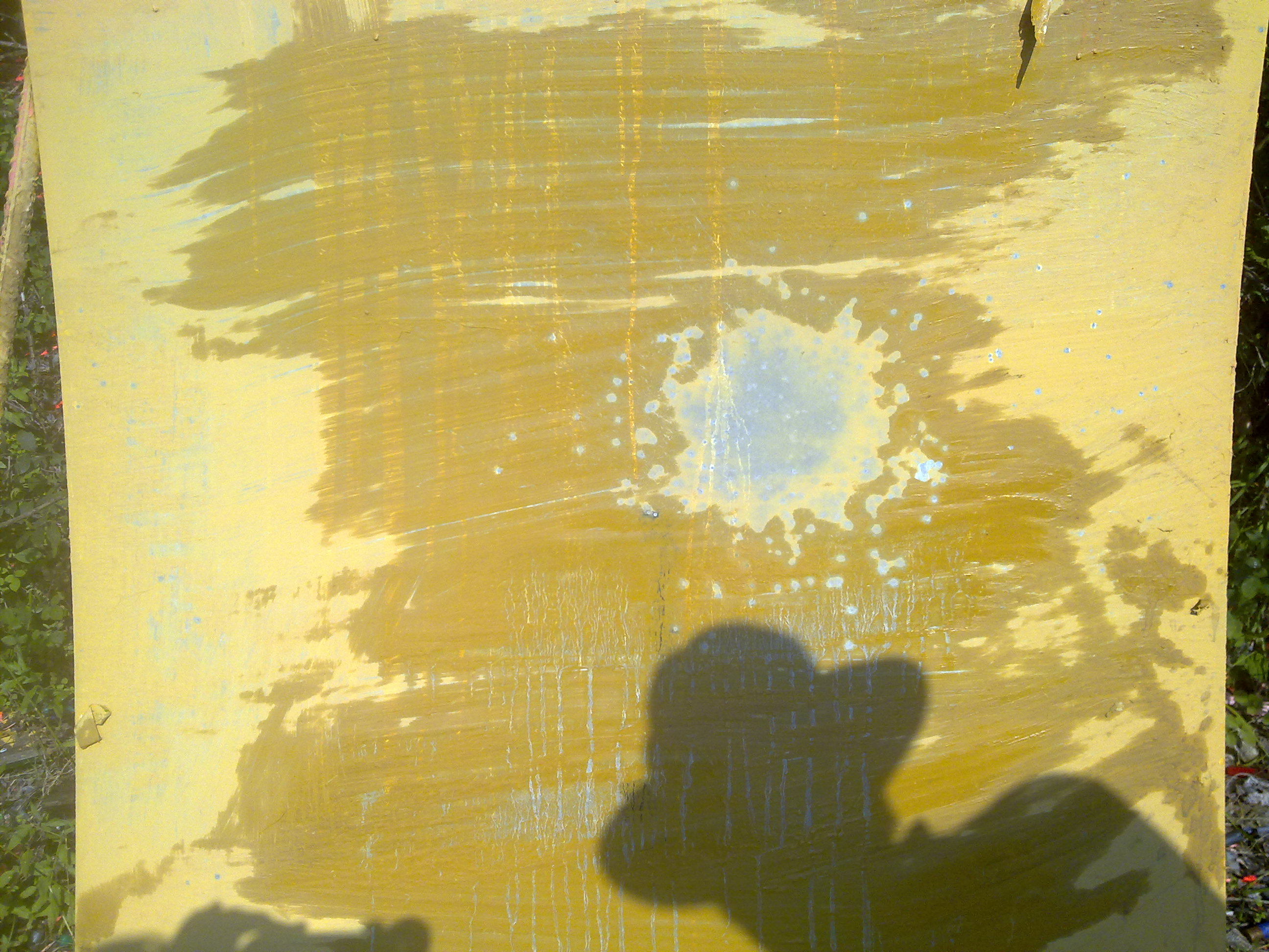

Distancia: 20 metros.
Nos puede servir 10

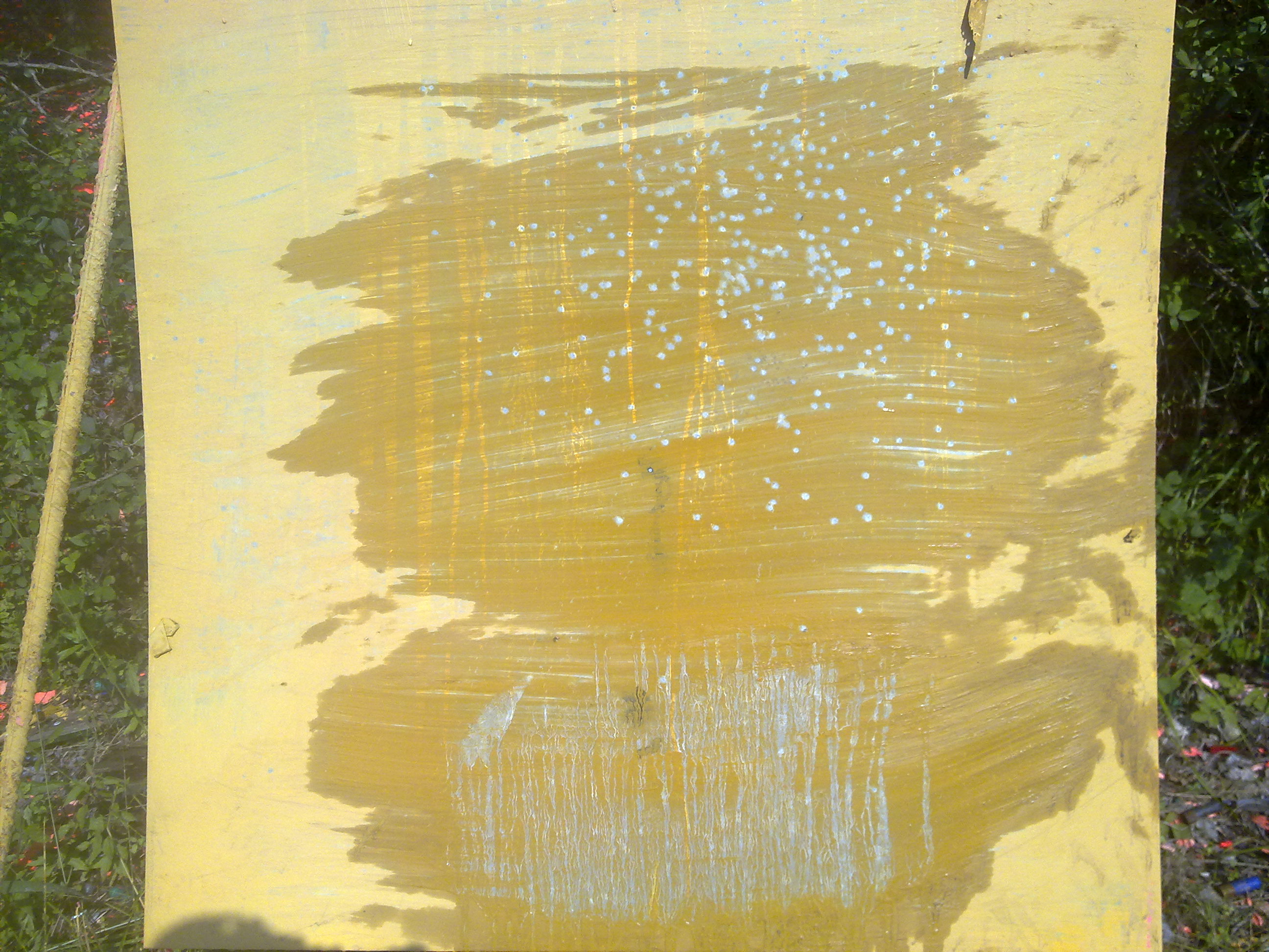

Distancia: 25 metros.
Nos puede servir 20

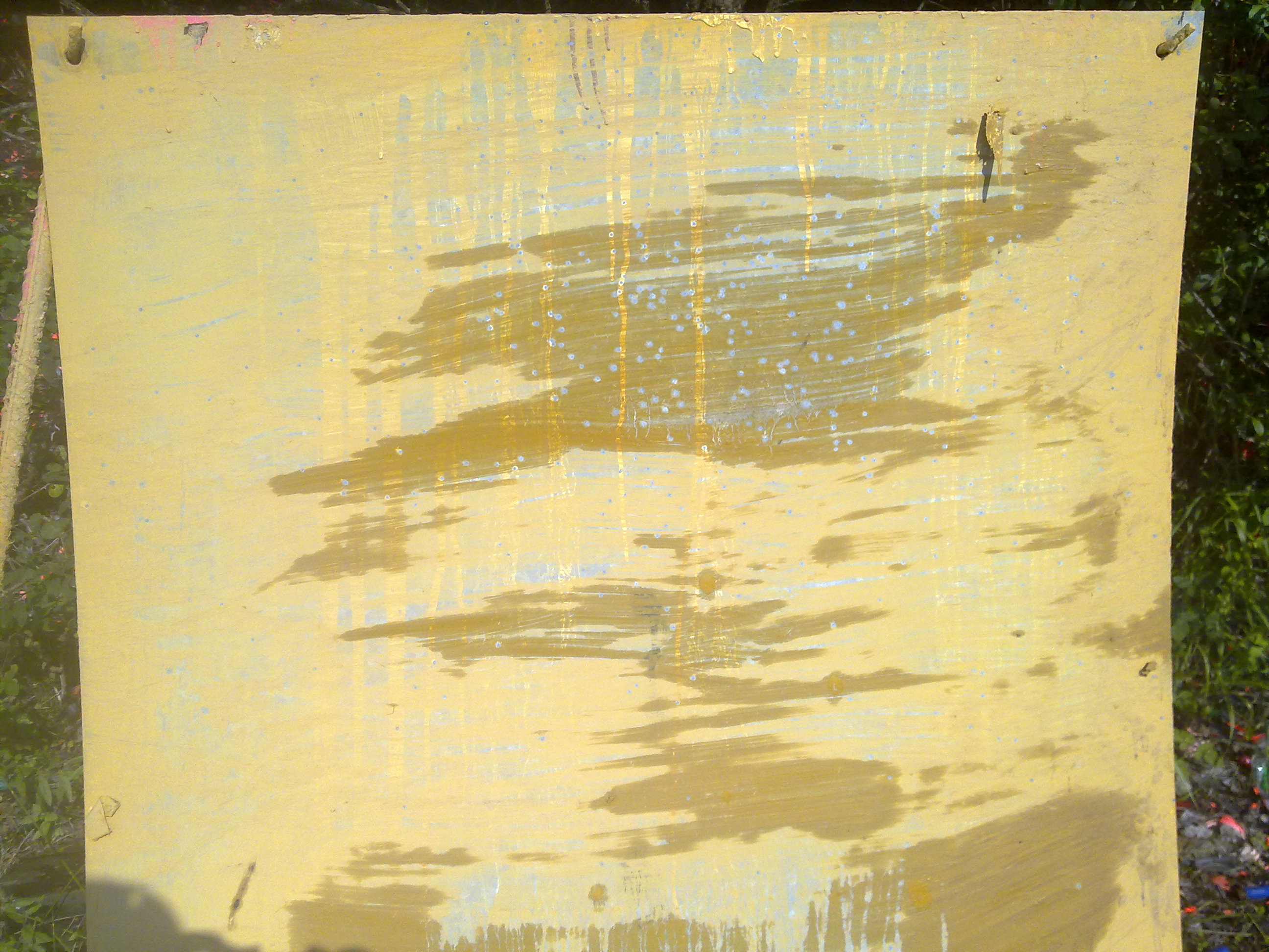

Distancia: 30 metros.
Nos puede servir 30

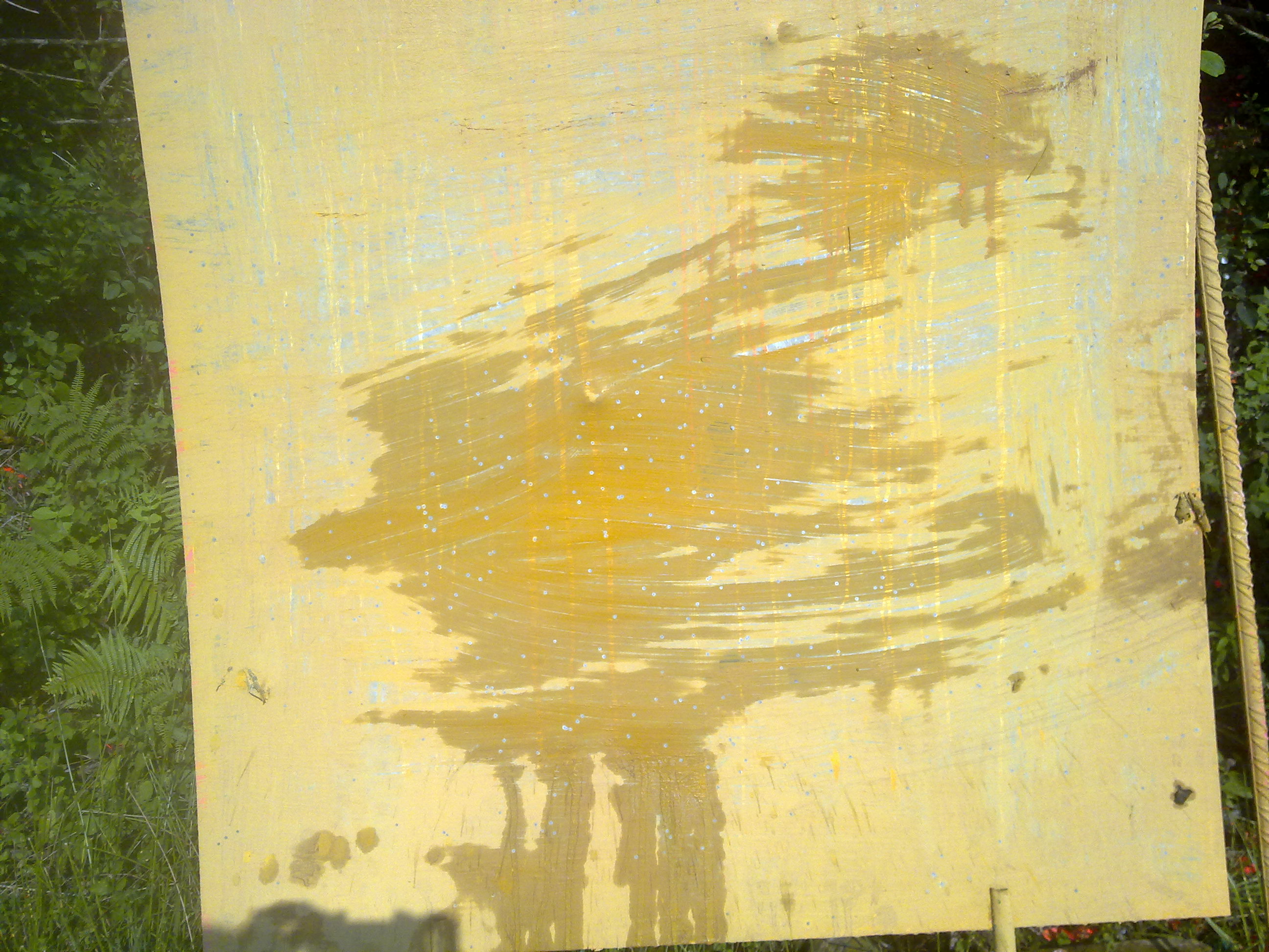

Distancia: 35 metros.
Nos puede servir 40

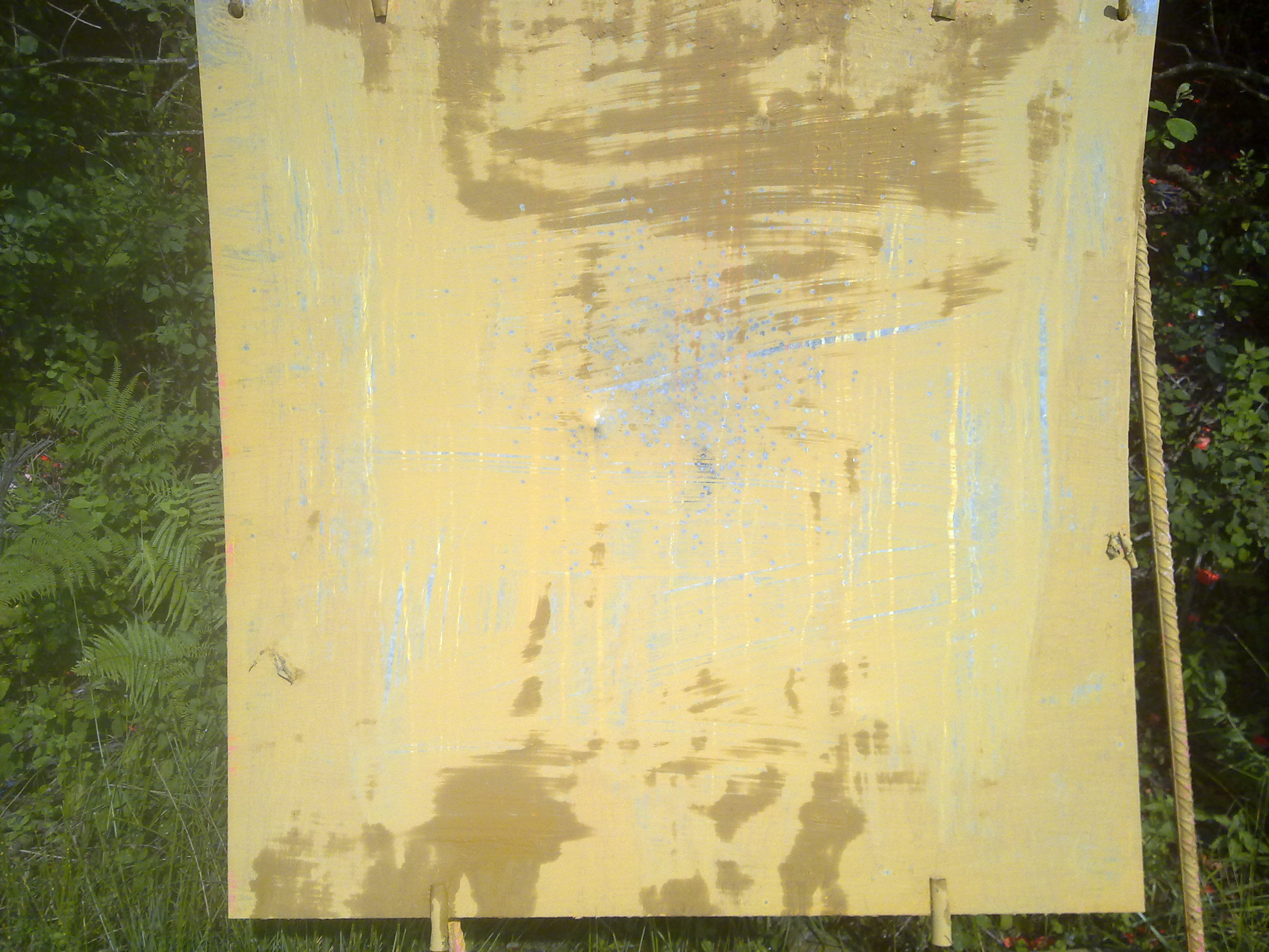

Choke: choke cilíndrico estriado
En este caso observad la diferencia de tirar a 15 metros con un choke de 1* a uno cilíndrico estriado.
El cañón cerrado es de 70,5cm. y el abierto es otro juego de cañones de 64cm. especial para becada, codorniz, etc...
Nos puede servir 50

Repito las fotos del full choke y del cilíndrico para que se puedan comparar mejor.
Misma escopeta, misma munición, misma distancia (15m.) y resultados que nos tienen que hacer pensar que utilizar el choke adecuado es fundamental.
Nos puede servir 60
Nos puede servir 61

De alguna manera hemos podido ver la diferencia de chokes con el mismo cartucho a distintas distancias. La próxima prueba va a ser disparar a la misma distancia y con el mismo choke diferentes cartuchos del mismo gramaje para ver la diferencia entre los mismos. :wink:
