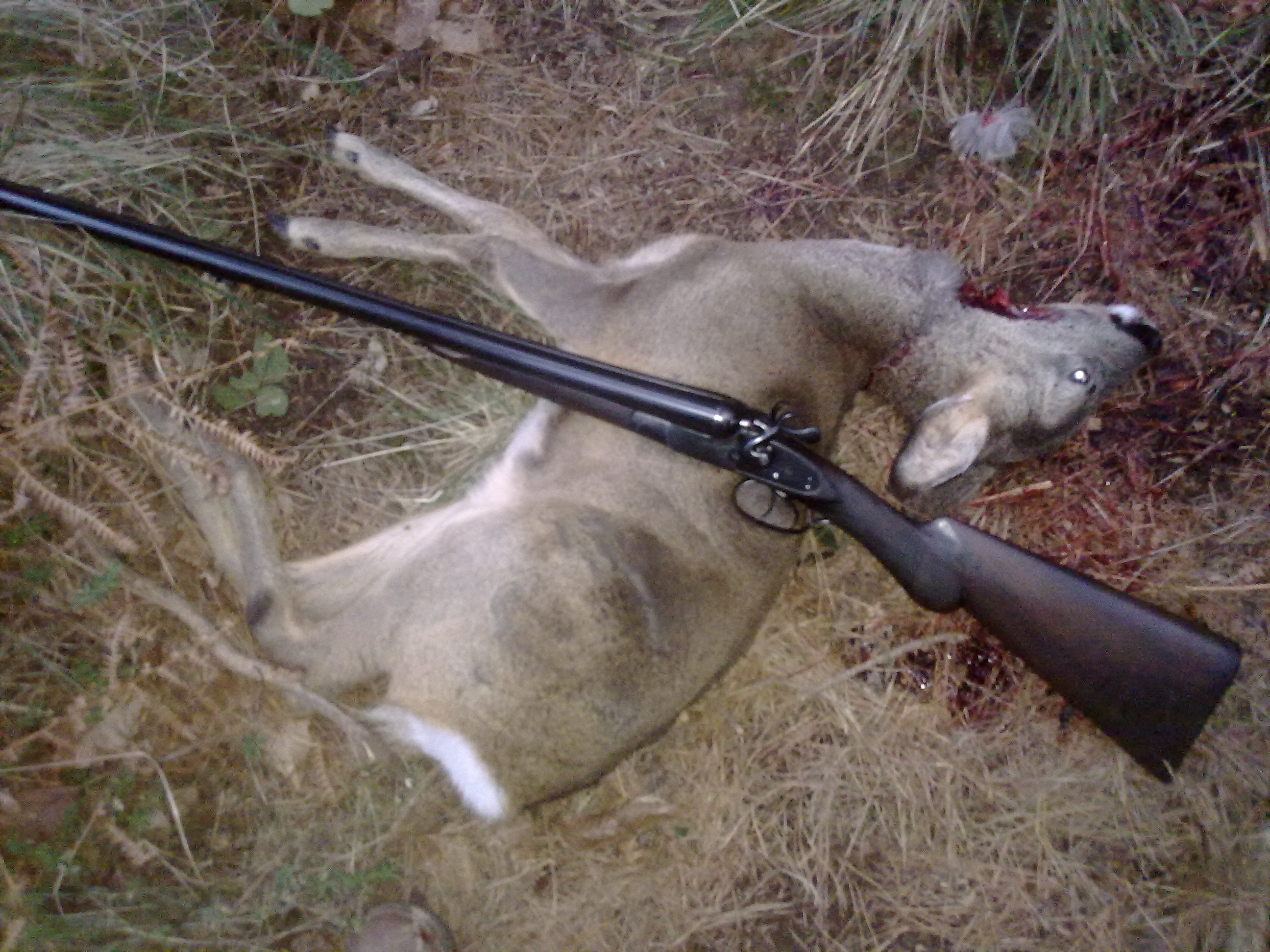

oscar el una batida a estas bichitas,se me ocurrio llevar mi paralela de perrillos del 12 y unas legia breneke y este fue el resultado.

alprimertiro escribió:oscar el una batida a estas bichitas,se me ocurrio llevar mi paralela de perrillos del 12 y unas legia breneke y este fue el resultado.
eso me recuerda a como Ovidi Montllor mataba gamos con una plana de esas, en la pelicula FURTIVOS, buena bisha alprimer

:mrgreen: :mrgreen: :mrgreen: :mrgreen: el tiro fue a unos 40mts con impacto en el cuello. :sniper :sniper :mrgreen:
Saludos,
¿Te atreviste a tirar balas con una escopeta de perrillos?????
Es que yo tengo una JI restaurada, está perfecta, los cañones están MUY bien....PEEEERO los cañones son de los que son como papel de fumar, finitos, da casi miedo. No es que estén asi de desgaste ni nada, son asi, pq he visto otras escopetas asi de viejas y son igual de finos.....yo no sé si me atreveria a tirar una bala en mis cañones, y eso que son de 900kg.

la compro de segunda mano mi padre hace 30 años o mas.No se le ve por ningun sitio marca visible,pero imagino que sera de algun buen taller armero de eibar o alrededores.En cuanto al grosor de los caños los mios son bastante finos pero estan muy bien.Sin miedo cualquier cosa hasta 12-70mm en la mia,excluyendo solo semi-mag. :caba: :caba: :caba: :caba: :caba: hiiiiiiijaaaaaaaaaaaaaaaaa
