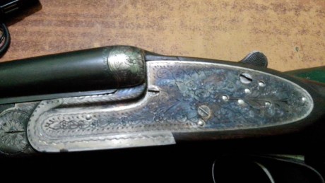

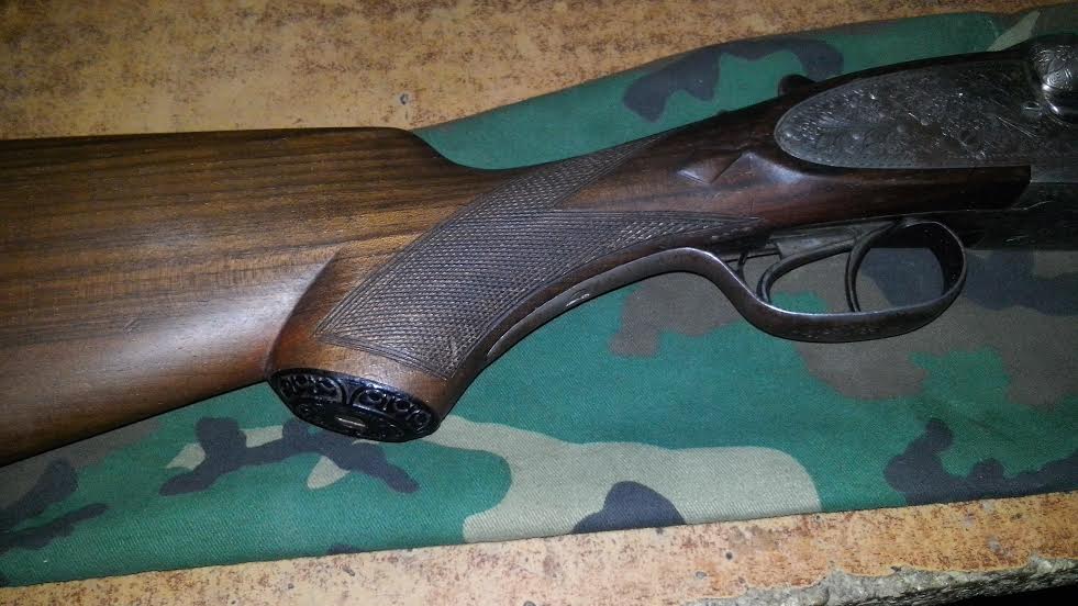

passarell
Mensajes: 344
Registrado: 16 Jun 2008 04:01
Ubicación: Valencia
Re: Choques y décimas del calibre 20
Mensajepor passarell » 20 Oct 2015 16:53
lo siento no se como poner fotos

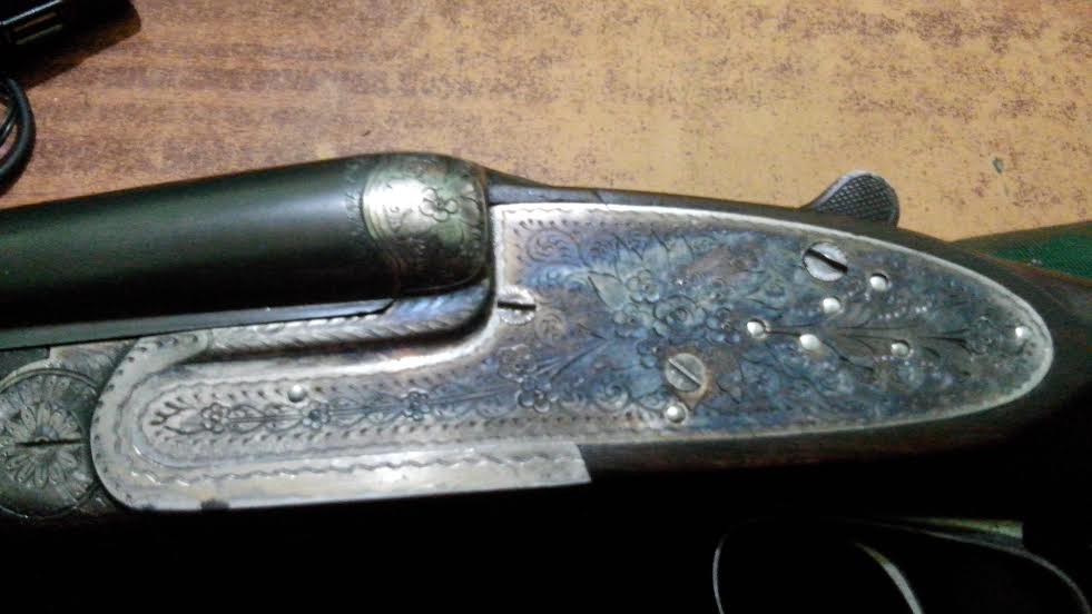

passarell
Mensajes: 344
Ubicación: Valencia
Mensajepor passarell » 20 Oct 2015 16:55
bueno han salido estas dos y no se ni como las he puesto
He estado buscando en el foro, pero no he encontrado nada al respecto. Quería saber la relación entre 70
He estado buscando en el foro, pero no he encontrado nada al respecto. Quería saber la relación entre 71
He estado buscando en el foro, pero no he encontrado nada al respecto. Quería saber la relación entre 72

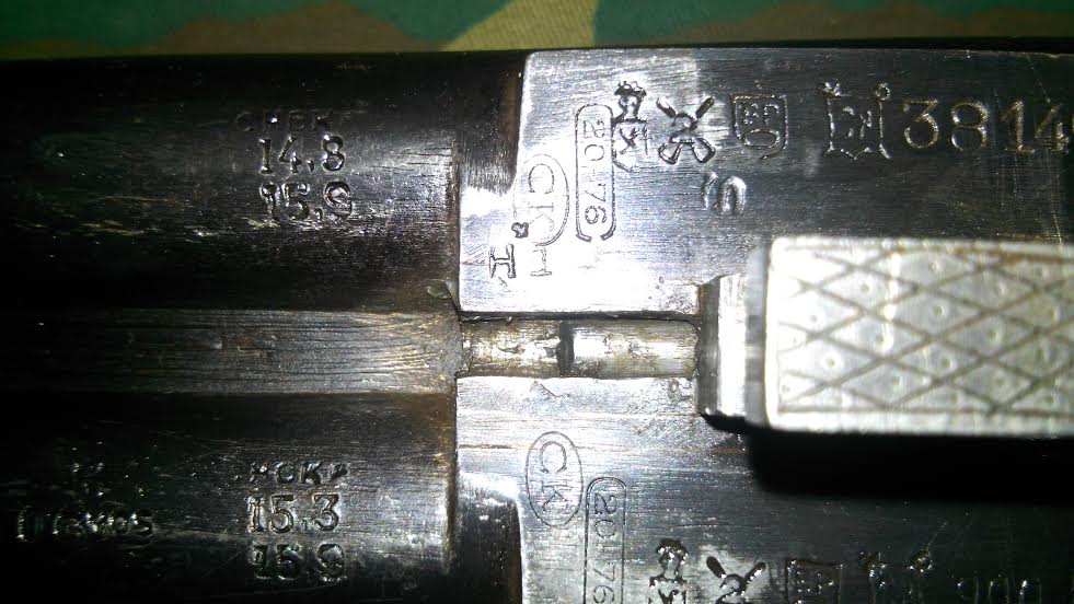

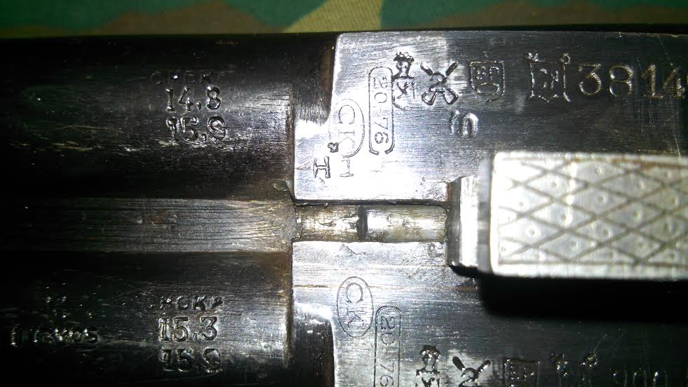

passarell
Mensajes: 344
Ubicación: Valencia
Mensajepor passarell » 21 Oct 2015 07:21
perdona Keith el ánima marca 15,9 y el estrechamiento 14,8, eso son 11 décimas ¿no?. mira la foto del cañón.eso en el cañón izquierdo. En el derecho el ánima es de 15,9 y el estrechamiento de 15,3 serán 6 décimas.
En resumen 11 décimas en el izquierdo y 6 en el derecho.
Keith20
Mensajes: 628
Registrado: 13 Ene 2012 13:14
Mensajepor Keith20 » 21 Oct 2015 15:12
Lo que pasa es que nunca vi que debajo del 15,3 estaba la cifra de 15,9.
Ya me parecia demasiado estrecha el anima aunque existen algunas en 15,5 mms.
Desconozco como y porque una escopeta del 20 tiene 11 decimas de estrechamiento peor solo he sabido eso en escopetas españolas.
