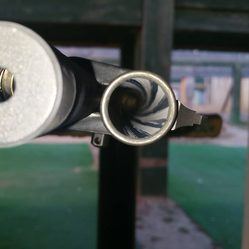

kar-98 escribió:la escopeta. ¿tiene recamara de 76 o de 70?. lo digo por que si puede ser que la bala la pasar por el escalon de la recamara si es de 76 "roce" y deje algo del plomo.
Yo en una Franchi de corredera slug liso con recamara de 70 he tirado muchas breneke y nunca me dejo esa cantidad de residuos. es mas, casi ni se ensuciaba
Es de 76 pero no creo que influya mucho, el emplomado es a lo largo de todo el cañón. En el tramo cerca de la recámara es mas presente pero eso es lógico, a medida que la bala avanza va perdiendo material y roza menos. Yo creo que debe ser más bien el tipo de bala como dice YUNK.
No crees que influya mucho ?
Pues es de las pocas respuestas sensatas del hilo. Y la única que acierta de pleno en la causa de esas virutas. Eso no es suciedad. Por no hablar del pico de presión que produce ese frenazo y arrastre de materiales.
Tienes una forma fácil de comprobarlo: tira otra docena de balas seguidas, casi me atrevería a decir que de la marca que prefieras siendo del mismo tipo, y agarra el cañón por la zona que te señalan del escalón de recámara.
Si te abrasas la mano ya tienes tu repuesta.

JC1 escribió:
Supongo que habrá una forma mucho más científica de comprobarlo que es tirar unos cartuchos de 76, en ese caso debería terminarse el problema. Ya lo probaré. De todos modos hay cartuchos 12/76 con bala brenneke recubierta de cobre para evitar el emplomado del cañón, luego si no lo llevaran comtinuarian emplomándolo más o menos, es lo que habria que ver.

No te fíes.
Si el problema está en el cono de salida de recámara, las virutas persistirán con balas de 76.
Yo tuve una Félix Sarasqueta, de esas que dicen que son tan buenas o más que las Víctor de igual apellido ( sic ) superpuesta con 55 cms de cañón y en teoría diseñada para disparar balas y dejaba esas mismas tajaduras de plomo con cualquier tipo de bala. Y era de 70.
A la docena de tiros el cañón ardía; tanto que los restos de aceite que hubiera en la banda echaban humo igual que una locomotora del oeste. Abrasaba.
Pasando una simple baqueta se notaba a las claras el escalón. Durome la semana que tardó en aparecer un teórico que me la cambió por unas raquetas de nieve o alguna tontería similar que no recuerdo.

RC67 escribió:
YUNK escribió:
RC67 escribió:Hola, he puesto un punto rojo a la escopeta y he estado tirando bastantes balas para centrarlo. Lo que ocurre es que despues de una tanda de 10 balas el canón me queda literalmemte forrado de plomo y estoy un buen rato para limpiarlo. Es normal esto? es quizás por el tipo de bala? He estado utilizando las baratas de Decathlon, las 12/67 tipo brenneke.
Hoy he sacado esto del cañón.
las balas de DECATHLON hacen eso
yo uso un estropajo de inox de los de fregar los platos para limpiar el interior del cañón
de estos
los de Tipton los venden
https://a-izquierdo.es/util-de-limpieza ... esults=157
los de Mercadona son mas baratos
1saludo
:birra^:

YUNK escribió:
RC67 escribió:
de estos
1saludo
:birra^:
Tiene pinta e ir bien, yo uso una grata de alambre de la típicas de kit de limpieza.
va muy bien
Las balas marca solonac, son 12-67, si las tiras en recamara 12-76 es facil ke muerda plomo y genere virutas de plomo, aparte esas balas son de plomo muy blando, le kitas cachos con las uñas. Ahi tienes las razones. Prueva a tirar unas en 12-76 y veras ke no ocurre

12gaslug escribió:
YUNK escribió:
RC67 escribió:Tiene pinta e ir bien, yo uso una grata de alambre de la típicas de kit de limpieza.
va muy bien
hola
las balas de solonac por algo son baratas
cuando pasa de la recamara al anima del cañón pues si todos las balas dejan parte de plomo en esa parte
pero esas balas de solonac 95% dejan el plomo en el anima del cañón te lo dijo yo que llevo quemado unas cuantas cajas de esos cartuchos y donde mas deja plomo en el cañón estriado en el liso no tanto por que los gases se llevan para de ellos
así queda un cañón estrido con las balas de SOLOGNAC de Decathlon en un cañón liso no se nota tanto
esa es mi escopeta benelli nova tactical limpio ese plomo con las lanas de acero inox del mercadona
y para minimizar esos esa imprimación de plomo le meto grasa en la boca del cartucho y así ni se calienta tanto en cañón ni deja tanto plomo

12gaslug escribió:Ostia, explicame eso de la grasa en la boca del cartucho porfa, en mi mossber 500 de cañon estriado uso las remington sluger en 12-76 mag y ni dejan ni rastro de suciedad. No uso las sabot porque no me sale de los huevos pagar 4e por una bala, ademas con las ke uso hasta 100 mtrs voy servido
pues es muy fácil coges el cartucho y con el dedo le vas metiendo la grasa por los lados de la bala donde esta el estriado
es mas tedioso puedes usar una jeringa grande con aguja gorda de cánula vienen sin punta vamos que no son de pinchar
como esta
https://www.amazon.es/dp/B07JVDRLXZ/ref ... RydWU&th=1
y le metes la grasa sin mancharte tanto las manos
también puedes hacer la mezcla de cera de abeja
yo creo que un 30 de cera por un 70 de grasa le dará la dureza necesaria
y claro mejor es echarla cuando esta liquida no muy caliente

12gaslug escribió:Joder, tiene mas mierda esr cañon ke el palo de un gallinero, o eso parece
pues estaba el cañón limpio antes de esa tirada de 10 balas
lo gris es el plomo con el estropajo sale muy bien
con la grasa en los cartuchos ya no pasa
