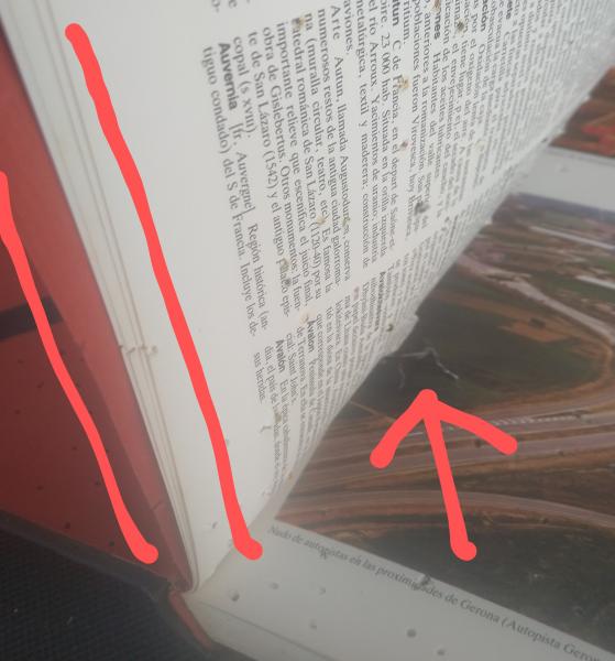

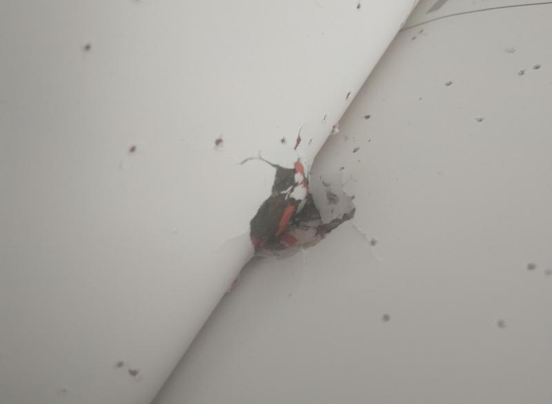

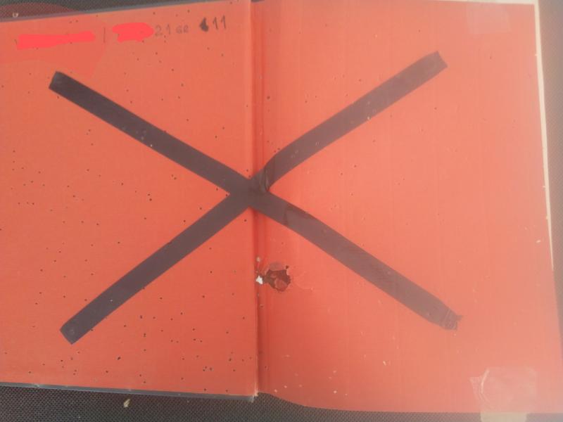

Leyendo por internet sobre el asunto, a raíz de descubrir que tengo un arma con ánima sobredimensionada, gracias a Autoencendido pudimos comprobar velocidades de varios modelos de cartuchos del calibre 28. Esos italianos que he comentado arrojaron las más altas (428 a 442 m/s), pero el siguiente por detrás era uno nacional que dio de 417 a 426 m/s. Esta prueba se hizo para comparar velocidades entre un cañón con ánima del calibre y otro con ánima de un calibre superior. Los resultados fueron claros: el overbored daba mayores velocidades a los plomos.
Luego he querido hacer una prueba de penetración, y aunque se podría ampliar, el overvored gana de nuevo.
Resumiendo, Jesús, que sé que también eres amante de las armas y aun sabiendo que podríamos hacer más pruebas, llego a dos conclusiones: los plomeos con caño overvored dan más velocidad y fuerza a los plomos; la segunda es que me maravilla que un arma cuya fábrica cerró en 1888 hable hoy en día con tanto poderío. Y como muestra, el botón o curiosidad del tiro con cartucho de fieltro a 15 metros. En una de las imágenes se pueden ver las páginas que perfora el taco.
