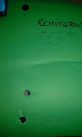

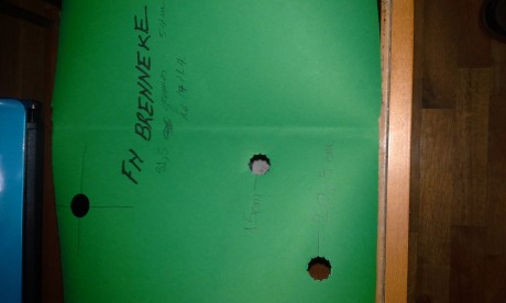

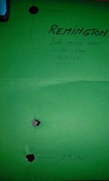

Aqui van algunas pruebas mas que hice tiempo atras:
download/file.php?mode=view&id=354528" onclick="window.open(this.href);return false;" onclick="window.open(this.href);return false;" onclick="window.open(this.href);return false;

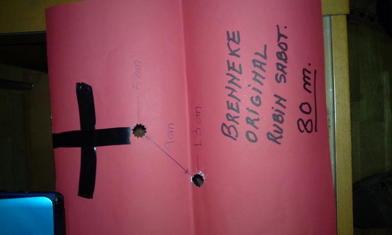

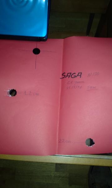

download/file.php?mode=view&id=354531" onclick="window.open(this.href);return false;" onclick="window.open(this.href);return false;

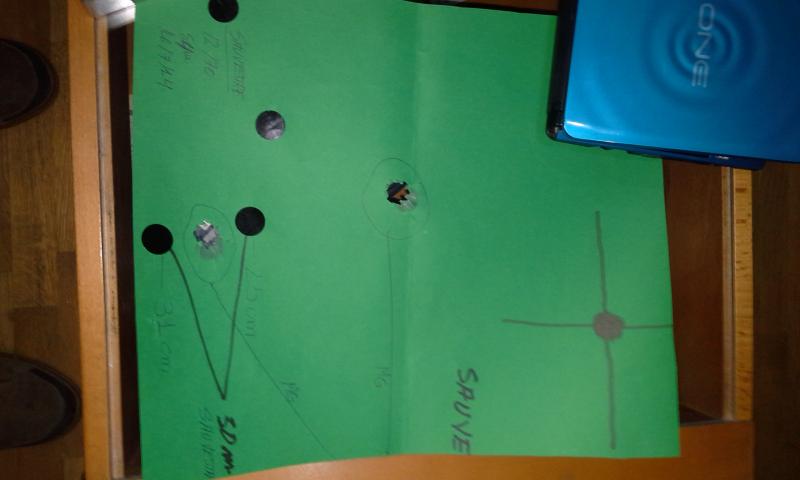

download/file.php?mode=view&id=354536
No he conseguido ponerlas todas en la misma posicion, aun asi creo que se ven mas o menos.
Todavia quedan muchas balas de escopeta por probar, asi que a ver si alguien se anima y completamos algo mas la informacion de las balas que tiramos.
