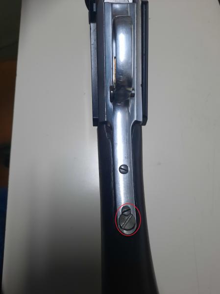

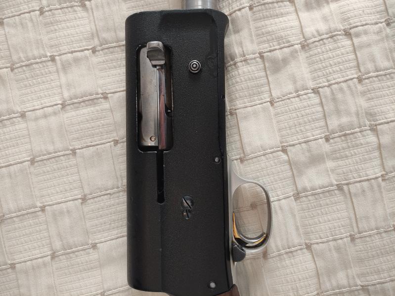

Hola, tengo una auto 5 y estoy buscando plano para ver como se desmonta la culata, he conseguido una para cambiarla, pues la que tengo es muy corta. Muchas gracias

Re: BROWNING el armero del mundo
Es muy sencillo desmontar la culata, pones la escopeta con el cañón hacia adelante y al revés como si fueras a leer el número de la escopeta, pues los dos tornillos más cercanos a ti, primero sacas el pequeño que aguanta el grande y después el grande y ya sale, los dos más cercanos al guardamanos ni tocarlos que esos sujetan el grupo disparador y la puedes liar.
Brownsarda escribió:Es muy sencillo desmontar la culata, pones la escopeta con el cañón hacia adelante y al revés como si fueras a leer el número de la escopeta, pues los dos tornillos más cercanos a ti, primero sacas el pequeño que aguanta el grande y después el grande y ya sale, los dos más cercanos al guardamanos ni tocarlos que esos sujetan el grupo disparador y la puedes liar.
Muchas gracias, algo de eso me parecia, si quitaba algun tornillo que no es la podía jorobar bien. Lo intentaré haber si no la picio jajaja.
Si alguien tiene el despiece lo agradecería. Un saludo.
Una imagen vale más que mil palabras los dos tornillos del circulo rojo, delante pensaba que llevaba dos tornillos pero solo lleva uno, así que no te puedes equivocar.
Brownsarda escribió:Una imagen vale más que mil palabras los dos tornillos del circulo rojo, delante pensaba que llevaba dos tornillos pero solo lleva uno, así que no te puedes equivocar.
Mil gracias, cambiada culata sin problema. Un saludo

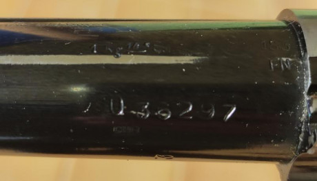

Después de haber datado mi Víctor Sarasqueta, me puse manos a la obra con mi A5.

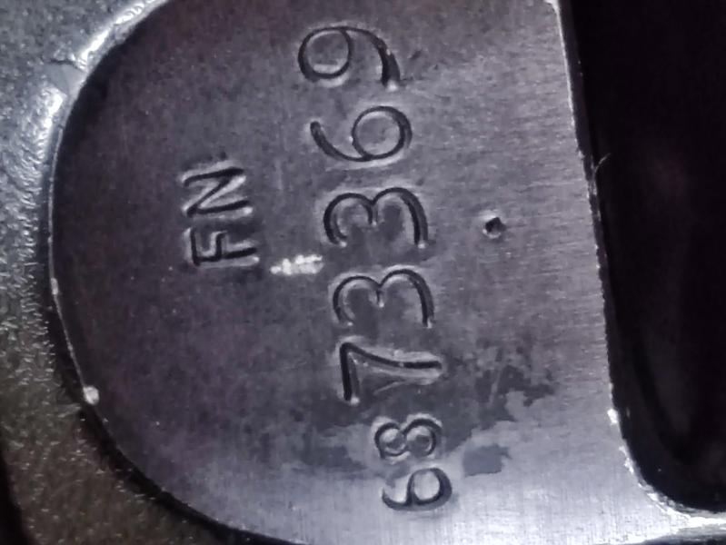

Lo primero fue la decepción de que no era americana sino “MADE IN BELGIUM” y eso de poner el número de serie en la web oficial, no tenía éxito. Además, el cañón tiene muchísimas marcas y números.
Decir que el número de serie es de cinco cifras todas iguales, las primeras son 66 y la última 7 y encima del número aparece la letra “S” un poco más pequeña. Quedaría más o menos así:
S 66XX7
Investigando, descubrí que por el número, la escopeta tenía que estar entre 1.954 y 1.976.

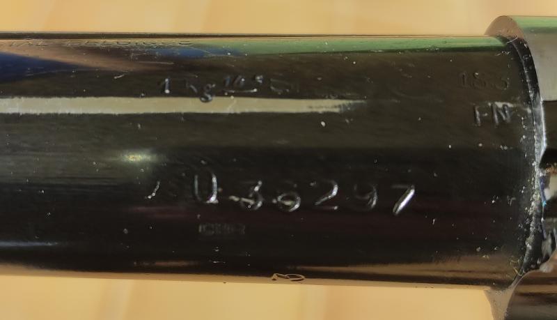

Después de haber identificado muchos grabados del cañón me encuentro con la duda de Iker (Ikerauto5) de su A5 en la página 61 de este hilo (viewtopic.php?f=106&t=937212&start=1080), después de los comentarios de Juan (juandeoviedo) y de Josep llego a la conclusión de que si es americana y la acoto entre 1.954 y 1.958 ya que tiene grabado lo de “BROWNING ARMS COMPANY ST LOUIS Mo.”
Me atrevería a decir que es del 56 pero ya nos lo aclarará Josep.

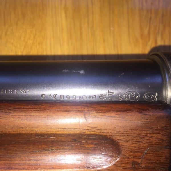

Investigando un poco más, llego a la conclusión que es muy probable que si sea de 1.956 pero por otra cosa. Perdonad si no pongo fotos y solo links pero es que sigo sin poder hacerlo.
Junto al peso del cañón hay un símbolo parecido a un muelle.
En esta página (https://historiadelasarmasdefuego.blogs ... cas-y.html), veo que en Bélgica, para el año 56, ponían la letra Xi minúscula del alfabeto griego (ver https://es.wikipedia.org/wiki/%CE%9E ).
Para confirmarlo, en la página 61 de este hilo Iker pone una foto donde en la misma posición (download/file.php?id=539253&mode=view), junto al peso del cañón, aparece la letra del alfabeto griego Delta minúscula (ver https://es.wikipedia.org/wiki/%CE%94 ). En la misma página que mencioné al principio, corresponde al año 51 y como dice Josep, es del primer semestre de 1.951.
Seguiré buscando cosas sobre los grabados

De las que me han salido por ahora la que mas me ha gustado por su estado de conservación es la versión del 72 con la bascula de aluminio pintada de negro rugoso, no me gusta su acabado pero al final es la que he encontrado mejor y ademas viene con cañon de bala y otro normal de escopeta con solista ventilada y en perfecto estado el pavonado de los dos (es de dos estrellas) aun sigo buscando a ver si sale alguna que me guste mas pero esta dificil la cosa.Por cierto, la del calibre 20 ya se vendio.
Un saludo a todos.
