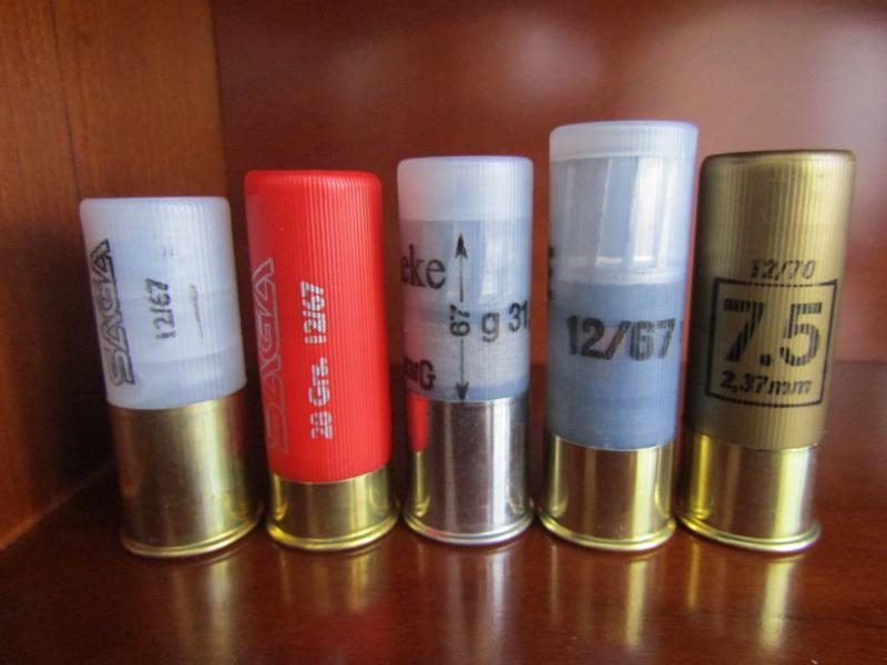

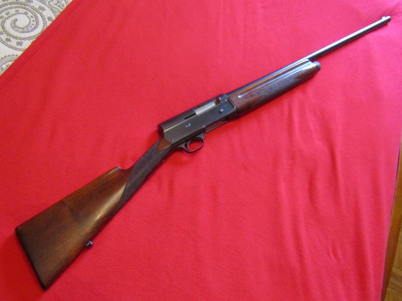

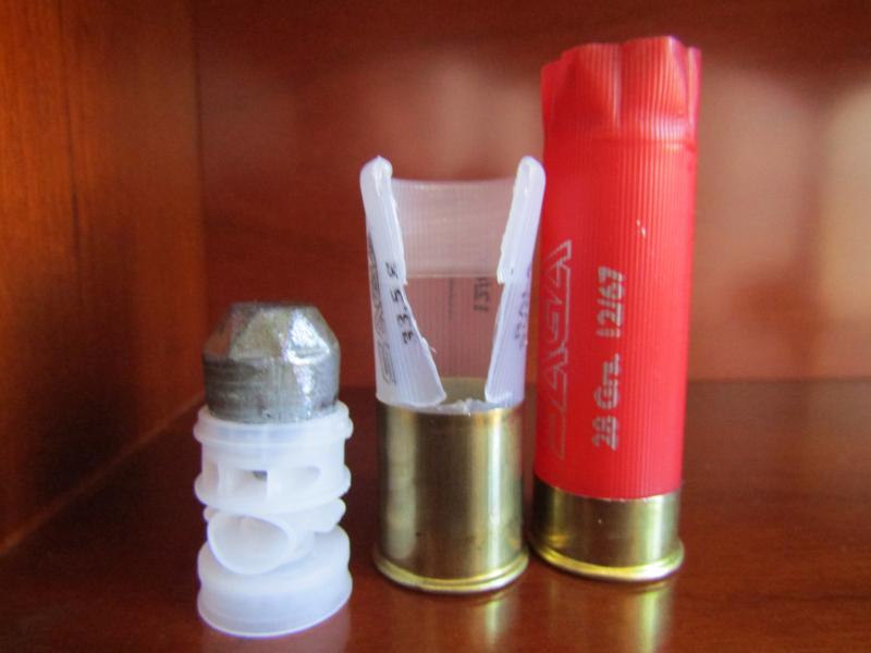

Interrumpo momentáneamente el embobamiento que nos ha causado a todos la fantástica restauración de pgv1973 en su Remington 8, para hacer una consulta por si alguno me podéis dar ideas. Es ésta:
Con mi Auto5 de 1912 y recámara del 12/65 y puesto que los cartuchos del 12/65 escasean, suelo tirar cartuchos del 12/67 después de haber confirmado en mi armería, metiendo una cámara por el ánima, que admite plenamente esos dos milímetros de más sin peligro ninguno.
Pues bien, cuando uso por ejemplo el Saga dispersante de 28grs nunca se encasquilla, y he tirado muchos. Sin embargo con el Saga de bala sub12 alguno se atasca. Hay que decir que aunque ambos marcan 12/67 la longitud es menor en el segundo, pareciéndose más a un 12/65, con lo que pienso que debería tirar mejor éste que el otro. Os voy poniendo fotos y sigo comentando.
Aquí la escopeta:

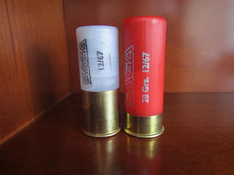

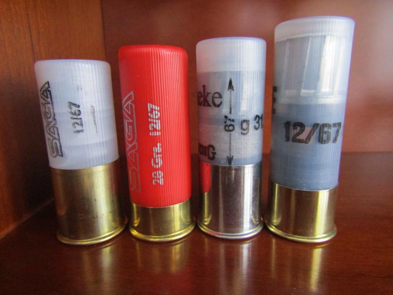

Y estos los cartuchos comentados:
De paso os pongo otros cartuchos del 12/67 para que veáis que todos tienen distinta longitud. A los dos anteriores he añadido el Legia Breneke de bala de 31grs y el Solognac de bala brenneke:

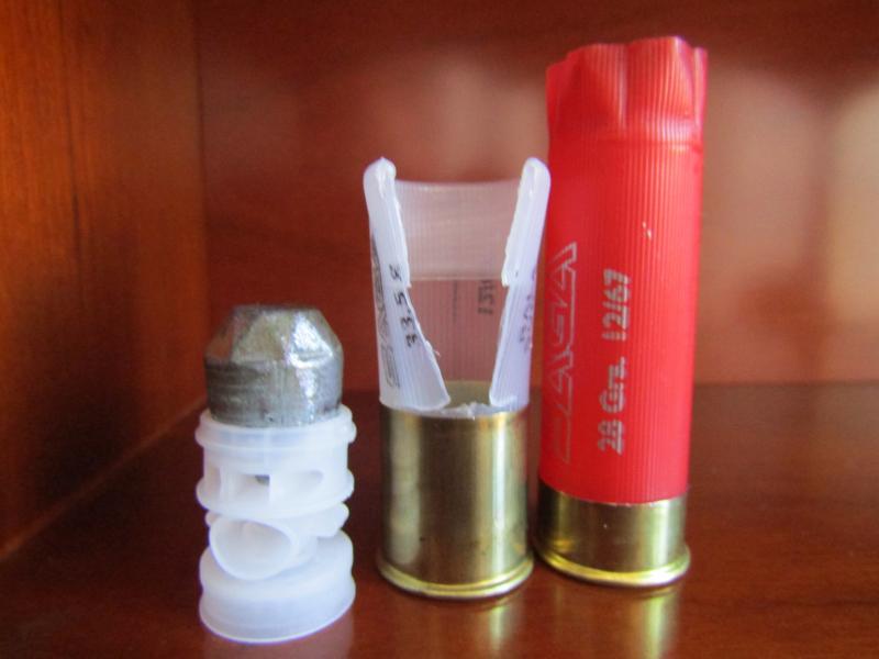

Para terminar he añadido un cartucho del 12/70 de plato (Solognac del 7,5 y 28grs) y curiosamente algunos de los del 12/67 son de la misma longitud o mayor!!:
Aparte de las diferentes conclusiones que se puedan extraer de las longitudes comparadas, ¿a alguien se le ocurre por qué teniendo la escopeta recámara del 12/65 tira mejor el cartucho rojo un poco más largo del 12/67 que el más pequeño en ese mismo calibre?...

juandeoviedo escribió:Interrumpo momentáneamente el embobamiento que nos ha causado a todos la fantástica restauración de pgv1973 en su Remington 8, para hacer una consulta por si alguno me podéis dar ideas. Es ésta:
Aquí la escopeta:
Hola.
En principio la longitud del cartucho se mide extendido.
El tercer y cuarto cartucho de la última foto, se ve que tienen la vaina doblada hacia el interior de cierre y si estuviera disparado sería del mismo tamaño. La dispersante casi seguro que es un cierre en estrella (todavía más larga la parte doblada). Si pudieras poner una fotografía desde arriba saldríamos de dudas. O mejor, dispara las tres y mide.
Pues sí que es curioso. En principio pensé en el peso de la bala, pero es 33,5 gramos.
Así que me siento y espero respuesta de los maestros.
Por cierto, interesante pregunta.
Yo admiro y respeto a los animales que intento cazar, disfruto siendo parte de su mismo mundo, procuro darles una muerte digna y sin sufrimiento, me alimento de él y recuerdo esos momentos durante años...¿Tú haces eso con lo que te comes? Bushman

Lo unico que se me ocurre es eso mirar las vainas una vez disparadas, otra cosa no se me ocurre, yo tengo la auto5 que debe ser 12/70 del año 1965 y tengo que tener cuidado con la longitud de la vaina que va de 2º y 3º tiro, si es demasiado larga tipo sauvestre, se atranca y no sube, de primer tiro no hay problema.

Gracias por los comentarios.
Efectivamente el rojo es de estrella. Me suena que tengo por casa algunos disparados que uso de aliviamuelles. Mañana los comparo.
Saludos!

En esta foto se ve que el más corto tiene muchísimo borde doblado y estirado es exactamente igual de largo que el rojo...
Mirando los demás, efectivamente todos ellos son igual de largos disparados, lo que es lógico para no sobrepasar el cono de forzamiento del cañón.
No obstante el problema no lo tengo al expulsar, que eso lo hace siempre bien con cualquiera de ellos, (igual no lo expliqué bien) sino al subir el cartucho del depósito a la recámara. Ahí es donde atasca y solo de vez en cuando, dejando el cartucho trabado a medio camino y sin poder cerrar la ventana extractora.
El compañero pgv1973 me ha recomendado por wasap limpiar bien con grata de cobre la recamara (eso lo hago siempre) y el tubo del depósito (no suelo hacerlo). Así que probaré y a lo mejor solucionado. A veces son pequeños detalles los que resuelven un problema. Ya os contaré. Saludos

Hay un balancín que retiene los cartuchos dentro del cargador y oportunamente los libera. Verifica que se pueda mover con total soltura y que no tenga ningún rozamiento anómalo

juandeoviedo escribió:En esta foto se ve que el más corto tiene muchísimo borde doblado y estirado es exactamente igual de largo que el rojo...
Hola.
Entonces casi seguro que la teja que sube los cartuchos baja antes de que el cartucho blanco se meta en la recámara.
Para el resto de cartuchos les da tiempo a entrar, pero en cortos no da tiempo.
Lo he visto en una corredera con aliviamuelles más cortos.

Haré lo que me dice Gumersindo pero tiene pinta que puede ser lo que dices, Ángel, pues ese modelo de cartucho es exageradamente corto y solo se traba con él y no siempre.
Gracias a los dos

juandeoviedo escribió:Haré lo que me dice Gumersindo pero tiene pinta que puede ser lo que dices, Ángel, pues ese modelo de cartucho es exageradamente corto y solo se traba con él y no siempre.
Gracias a los dos
Trata de hacer el ciclo de forma manual con un cartucho de esa dimensión (disparado y cortado).
Si quieres comprobar el ciclo completo: quita el cañón, después quita muelle grande y vuelve a montar el cañón, mete un aliviamuelles en la recámara y una vaina de esa longitud en el tubo de alimentación, tira hacia atrás del cañón hasta el final del recorrido y luego hacia delante (este cuesta más). En el último movimiento expulsa el aliviamuelles y sube el cartucho.
Ya contarás.

Lo haré mañana. Pero esta tarde limpié bien con un cepillo de dientes la pestaña que decía Gumersindo, que tenía algo de grasa antigua y carbonilla, y de paso toda esa zona interior de la báscula. También lo que me dijo pgv de meter una grata de cobre por el tubo del depósito y luego metí el dedo con un trapo y limpié hasta donde pude, que salió el trapo bastante sucio. Lo malo es que no puedo probarla tirando...

Juan: limpiar el depósito tubular va a ayudar pero como hemos comentado, ese problema suena a agarrotamiento del retén de los cartuchos (cartridge stop). Esta pieza que señalo con la parte que se ve desde el exterior del cajón de mecanismos, es oprimida por el cañón cuando retorna en el ciclo de disparo. Si está algo agarrotada, causa problemas de alimentación.
No obstante, desmontaremos esa Auto 5 y le daremos una buena limpieza a todas las piezas (cuando nos dejen salir)...
