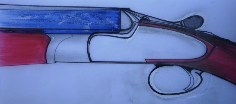

Re: NUEVA ESCOPETA 100X100 ESPAÑOLA...!

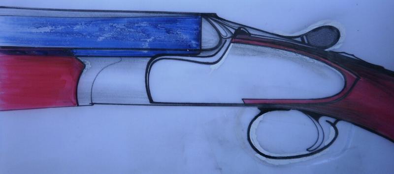

Parece un diseño bastante fiable y seguro, a la vez que ligero y simple. Segun creo ver se bloquea el muelle y el martillo, con la misma pieza. El rodillo del muelle sufrira bastante tanto con la fuerza del arrastre como con el golpe inicial, ya que parece que hay un pequeño recorrido en vacio antes del contacto con el martillo. Que material usaras en esos rodillos; rodamientos de agujas o has pensado en otra solucion?
Hola Pedro, buenos comentarios. Es difícil verlo porque la transición de A - B no se ve en el croquis pero esta diseñado para realizar el cambio con una geometría de ¨engranaje¨ para que la transición sea suave y eficiente. Existen diseños similares sin rodillos pero eso introduce un rozamiento a tan alta velocidad que acaba limando material, el rodillo soluciona este tema. Sobre el material del mismo, lo bueno que tienen los rodillos para estas aplicaciones es que el material, rodillo como eje del mismo, ¨trabajan¨ en compresión y no en tracción, lo que significa que no sufrirá demasiado de tal forma que no necesita una tenacidad desorbitada. El material será un acero de medio carbono a una dureza entre 55-58 HRC con su perfil redondeado para impedir que se trabe por deformaciones a largo plazo.
Ok, creo que entendido, rodillo fijo, sujeto por un eje, de dureza controlada para que no desgaste ni su superficie, ni la superficie de contacto con el martillo. Me gusta que ya pensases en los futuros desgastes y des solucion, para no dejar al tirador en la estacada de repente. Otros diseños piensan mas en venderte repuestos que en un arma de uso muy intensivo que avisa mucho antes de dejar de funcionar. Estamos impacientes por ver esas pruebas.

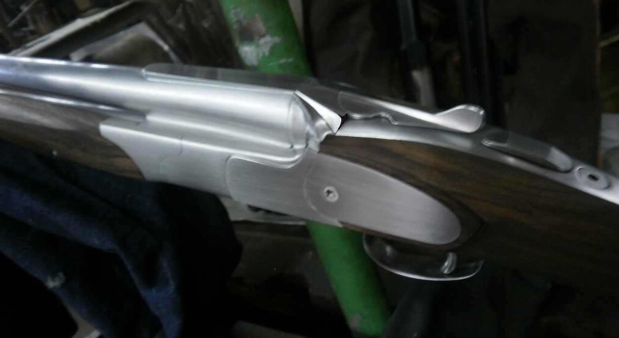

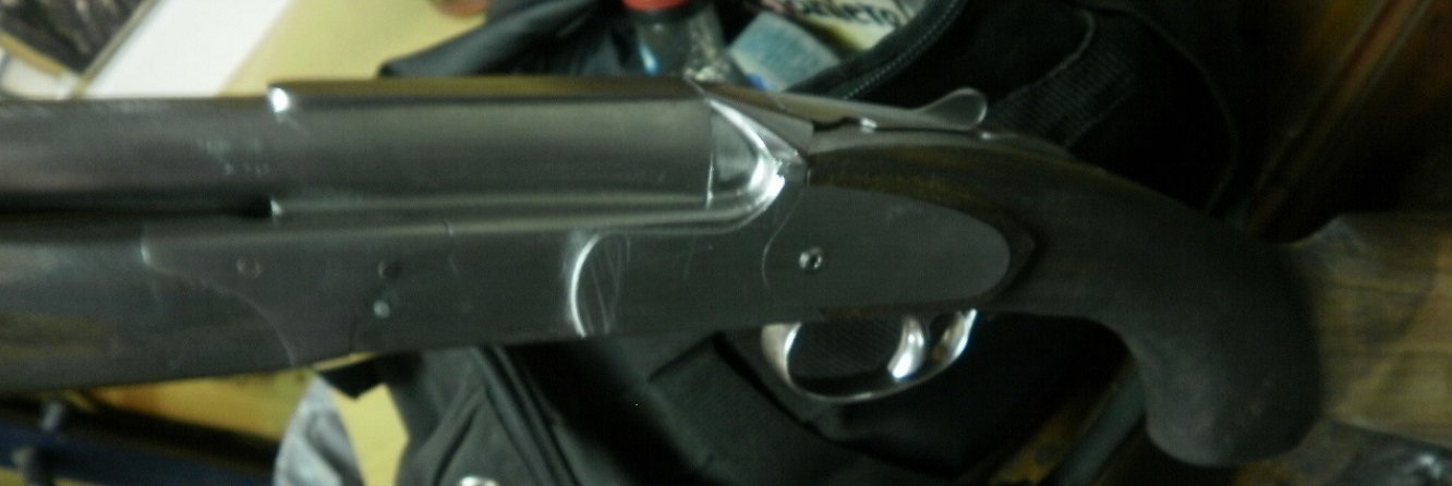

Buenas a todos,
Ya lo sé, ya lo sé, ¨a donde anda este hombre¨. Pues, como he estado finalizando las proporciones finales (cuyas dimensiones se ve en el dibujo) decidí aproximar esos últimos cambios a el prototipo y entre pequeñas modificaciones estéticas, vacaciones, pitos y flautas, aquí estamos. Tengo que dar las gracias a Xabier Barbara (Altzaga) por la ayuda con las proporciones que han quedado, a petición de Xabier, un poco más ¨largas¨ de lo que había elegido inicialmente. ¡Xabier, muchas gracias!
Le he quitado los nervios que tenía para bajar el peso (que acaba en 2,760 kg con un equilibrio casi perfecto), como los cambios a la llave de apertura (que ahora queda mucho más fluido), el tallado de la culata (que ha quedado más visceral) entre otras pequeñas modificaciones esta completamente acabado. También, he decidido soldar con láser las juntas de los cañones al mono-bloque para que quede completamente perfecta el aspecto de estos. En la foto podéis ver los cambios finales.
Espero que os guste. No tendré más noticias hasta después de las vacaciones en septiembre solo decir que esta mejor de lo que esperaba y el día que la veáis os va ha encantar como ha quedado.

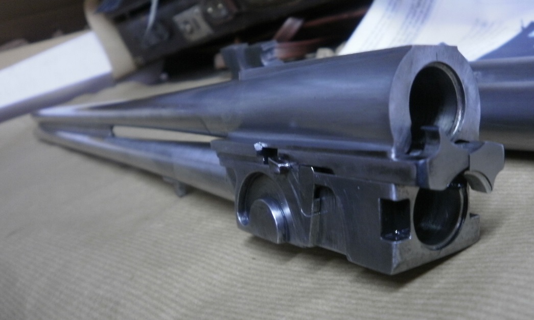

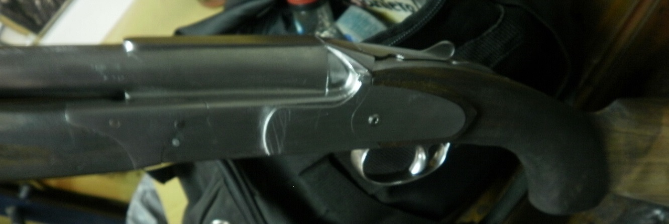

Aquí vemos los cañones como el aspecto final de la báscula antes de grabar.
Un saludo, Rafa Lastra
Eso está casi casi casi.

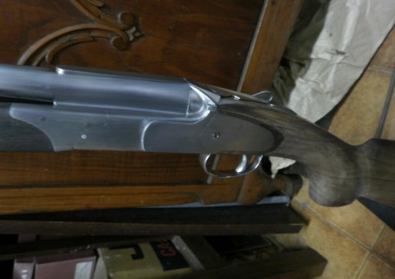

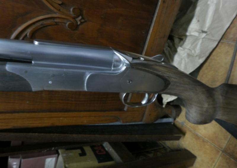

Buenas a todos, os quería poner al día sobre el proyecto. Lleva 3 semanas en el banco de pruebas y no parece que tienen ganas de soltarlo, desgraciadamente. No porque ahí ningún problema técnico sino porque, bueno, España es lo que es. De todos modos, si me dicen que no lo hare en EE.UU. donde estas cosas se hacen con la gorra. Agradezco todo el apoyo sincero que he recibido y si no oyen de mí sobre este tema en el futuro solo decir que espero lo mejor para todos y vuestras familias en este futuro próximo tan revuelto.
Aquí tenéis una de las últimas fotos que saque antes de entregarla a la GC. Espero que os guste, he metido todo lo que he tenido para llegar a esta punto con toda España en mente.
