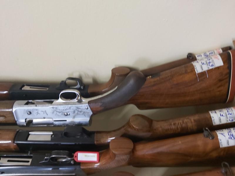

Hola a todos vengo de conseguir mi segunda fn a subasta cuando pueda i si llego os paso fotos para tener una idea de que modelo es un saludo.
A veces los admiradores de la auto-5 podemos parecer exagerados a vista de los demás y lo comprendo, pero 100

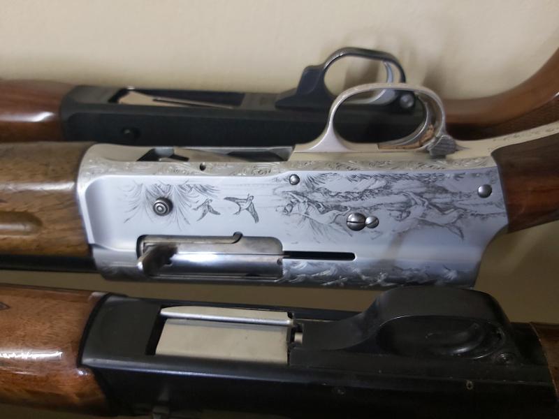

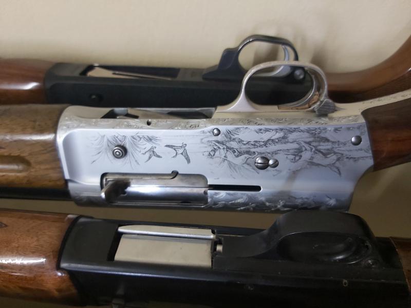

Aquí tenéis otra,foto
A veces los admiradores de la auto-5 podemos parecer exagerados a vista de los demás y lo comprendo, pero 110

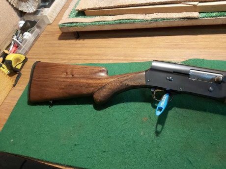

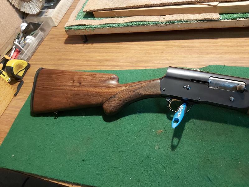

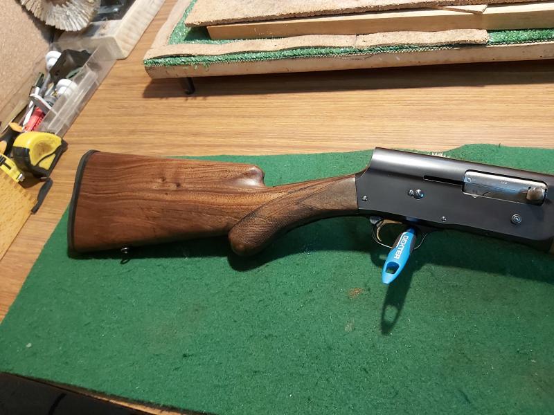

Hola a todos ahora cuando la recoja le haré un completo de maderas.i le repasaré el picado i listo i ahora os paso fotos de mi twenty que consegui desde que cambie el extractor va muy bien sale todos los día de caza i estoy muy contento con ella.
A veces los admiradores de la auto-5 podemos parecer exagerados a vista de los demás y lo comprendo, pero 120

PNA2706 escribió:Hola a todos ahora cuando la recoja le haré un completo de maderas.i le repasaré el picado i listo i ahora os paso fotos de mi twenty que consegui desde que cambie el extractor va muy bien sale todos los día de caza i estoy muy contento con ella.
La "twenty" es una maravilla!!...a mi gusta cazar con el calibre 16 y de vez en cuando saco la A5 "sweet sixteen, pero la verdad es que no me apaño tan bien como con la "twenty"..

PNA2706 escribió:Hola a todos vengo de conseguir mi segunda fn a subasta cuando pueda i si llego os paso fotos para tener una idea de que modelo es un saludo.
Una preciosidad. Una de báscula blanca no me importaría adquirirla, aunque ya tengo dos Auto5. Son difíciles de conseguir, fuiste afortunado, y más en una subasta de la GC, que te saldría bien de precio. Eso fue algún veterano que la entregó por jubilación. Siempre pienso en el día que me llegue a mí la hora, lo pasaré mal, desprendiéndome de mis amores.
Y luego tienes una twenty, que también escasean. Te felicito, tienes dos Auto5 muy especiales.
A disfrutarlas!

Gracias Juandeoviedo la verdad muy contento me gustaría saber el valor que tiene además creo por lo visto era una,serie hecha por pares esa es la n 2 i ese grabado en la joroba de la fn es fantástico
