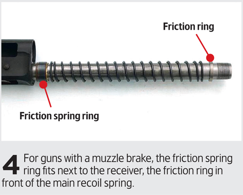

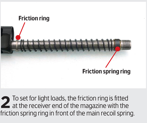

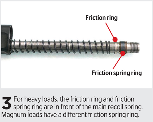

Hola, pon los frenos en posición cargas flojas y lubricalos con buen aceite de armas, no saques todo el aceite.
Los frenos tiene que tener una cierta cantidad de aceite así como el tubo del cargador para que resbale un poco si están muy secos o con muy poco aceite, frenan demasiado y el ciclo no completa, por lo tanto retrocede pero no expulsa.
Otra cosa podría ser que la uña expulsora estuviera gastada, pero no lo creo.
Si te ha funcionado por la mañana y por la tarde no, no tiene lógica, yo lubricaría todo el conjunto, incluido el muelle del cierre (el que esta dentro de la culata), haber si esta reteniendo demasiado el cierre.
Prueba y ya me dirás.
Si ves que no hay manera, prueba el punto 4 de las imagenes que te pongo.
Saludos, Josep.

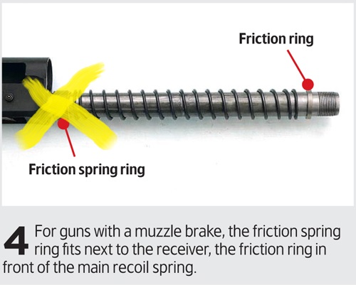

Gracias josep confio plenamente en tus conocimientos i ahora mismo eres mi esperanza.ahora mismo esta to lubricado i montado con el punto 4 según las esquemas que me has mandado una cosa la anilla del lado de la rosca va el lado plano pa la madera o el muelle.alguien ha probado así sobretodo con la twenty..un saludo i gracias

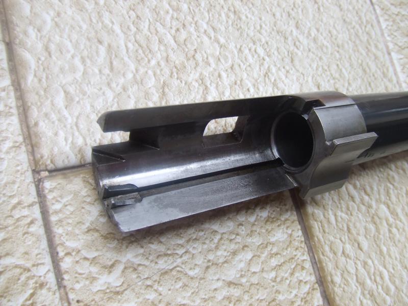

Hola a todos.hoy noticias más buenas después de leer i volver a leer los msg de josep sierra me metido esta tarde a fondo i la he desmontado la sorpresa como lo indicaba josep hay 2 uñas extractoras la que no se ve tanto la de dentro estaba rota a raz del gancho
he podido conseguir una de segunda mano de una franchi i por suerte no me ha hecho falta retocarla he montado todo he hecho la prueba sin los muelles i ahora si que expulsa por fin probare fuego real el domingo i os comentaré.gracias a todos i sobretodo al gran josep sierra.

Hola a todos también tendría un par de preguntas leí en el foro que el muelle en cal 12 es 24cm i en cal 16 21.5 yo el mío en la twenty mide 23 cm no se si será lo suyo.
Mi otra pregunta los dos extractores son iguales o diferentes. Un saludo i gracias.

Hola, los dos extractores son iguales y la longitud del muelle en 23 cm esta bien.
Hay que entender que en las escopetas de recorrido largo del cañón los extractores no arrastran la vaina vaciá, simplemente la mantiene bien fija y plana con su culote contra el cierre a la espera que el cañón el cual esta provisto de la uña expulsora inicie su recorrido a posición de reposo separándose del cierre,
Es al final de este recorrido, estando la uña expulsora esta situada en el final del nicho del cañón cuando impacta con el culote de la vaina vaciá la expulsa.
