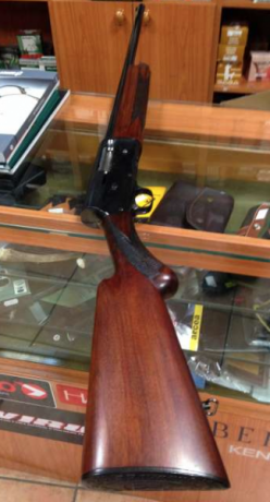

Bienvenido Kawalimit a este hilo de aficionados a la Auto5 y a las diferentes escopetas del Maestro Browning.
Tu Auto5 es de 1970 como bien te indica Juadeoviedo y tiene todas las formas y componentes originales propios de la época, el tema de la cantonera de goma original que tiene incorporado era opcional de la propia marca, no era de serie, pero es autentico.
El del tipo allegé o llamado también como pluma, es de aleación de aluminio aeronáutico y su acabado es del tipo rugoso abonitado, este tipo de acabado es posiblemente el mas resistente a rozaduras que se ha producido para las Auto5.
Su peso debería oscilar entre 3,150 kg y 3,300 kg dependiendo de la longitud y peso del cañón.
El choke de de tres estrellas, ideal para todo tipo de caza menor, es la medida media de choke, el peso del cañón es de 1,122 kg con recamara de 70 mm y calibre 12, el anima del mismo es de 18,4 mm, todo muy acorde con la época.
Es cuanto a su operatividad, esta equipada con sistema de carga rápida speed loading, bloqueo de cargador y seguro del tipo reversible, lo tiene todo vaya.
Su culata tipo pistolete también concuerda con la época de producción y es original al igual que el guardamanos, se nota por la coloración en el barnizado que es de la época ya que hay diferentes tonos según época, por el tema de cambio de gustos de la potencial clientela.
El tema del muelle hay que aclararlo, entiendo que tienes puestos la posición de frenos para disparar cargas flojas, los muelles de estas Auto5 de aleación son de color negro y tienden a ser mas duros que los anteriores de color plata, no se el porque pero es así, creo que es para compensar el menor peso que tiene en relación a las de acero, ya que la adsorcion del retroceso es menor debido precisamente a al menor peso de la masa, a mas masa mayor adsorcion de retroceso.
Tendrías que hacer la prueba en posición de cargas fuertes y con munición de 30 gr para saber si el ciclado esta en su mejor nivel.
En todo caso enhorabuena por esta Auto5 y que la disfrutes a tope.

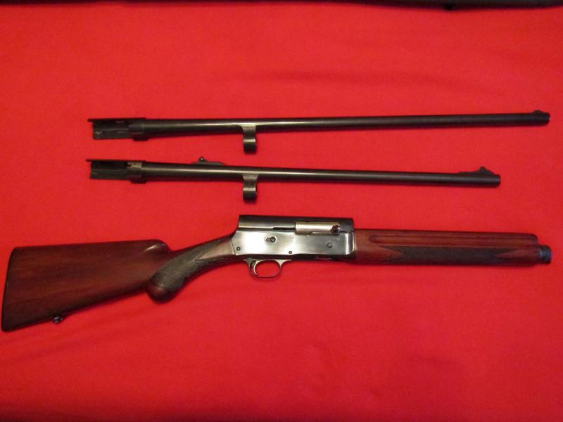

Juandeoviedo, con paciencia encontraras munición de 65 mm, yo no emplearía munición de 67 mm.

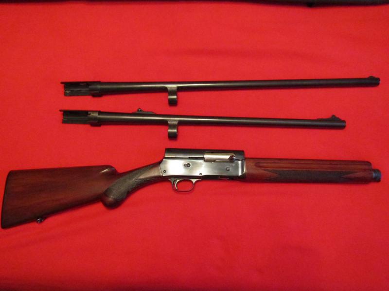

Ayer fui a probar el cañón de bala de FN para la Auto5 que había comprado antes del verano, como paso previo a mi estreno en la caza del jabalí. Como la galería de 200m para bala que hay en mi club de tiro (Ensidesa-Gijón) está en obras, no pude hacer tiradas en diana y comprobar caídas y agrupamientos según distancias. Así que coloqué tres platos en un talud y disparé a unos 25m utilizando la bala slug de 28 gr de Decathlon (la barata) y rompí los tres, o sea que a esa distancia al menos no cae mucho esta bala. En esas circunstancias no quise malgastar balas mejores que llevaba, como la Legia Brenneke de 39 grs o la Remington. Esas las guardo para situación real cuando llegue el momento, que será en breve.
Continuará...

josepsierra escribió:Maravillosa escopeta de corredera esta Ithaca 37 modelo Featherlight, a esto se le dice encontrar una aguja en un pajar, hay muy pocas en España.
Lastima que este tan lejos que si no la iría a ver, es una obra maestra, hace tiempo realice un pequeño trabajo sobre su historia, copio y pego para que refresquéis memoria.
Antares 308 aqui tienes una gran oportunidad y de reventa asegurada, escopetón con mayusculas.

He visto tus mensaje de la nueva escopeta auto 5 que adquiriste . Que bonita y que preciosidad con todos esos grabados ... caño ...
Menuda historia tendrá tras 106 años .
Que la disfrutes y la cuides mucho .
