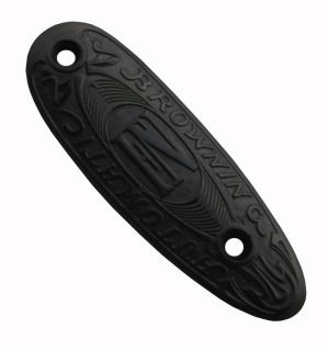

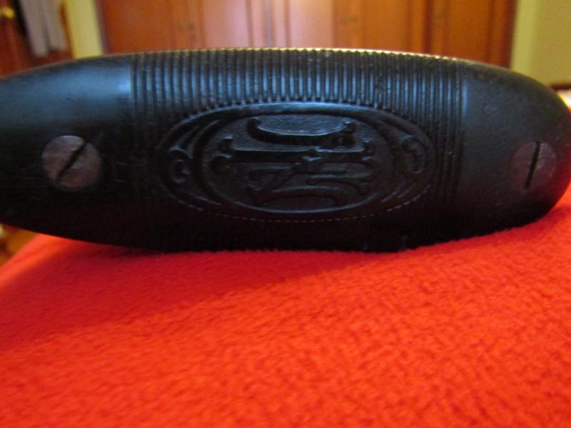

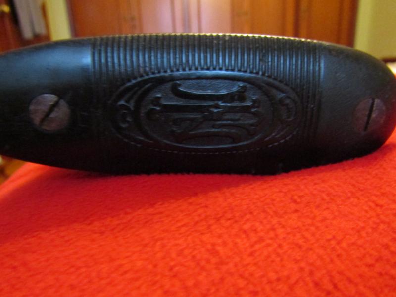

Hola Iker,mas información.
Tu Auto5 esta fabricada entre el 31-12-1950 y el 30-6-1951, por lo tanto fue producida en el primer semestre del año 1951.
No esta equipada con el sistema de carga rápida Speed Loading ya que este se instalo de prueba en1953 y como standard en 1954.
El sistema de marcajes del cañón de tu Auto5 ( BROWNING ARMAS COMPANY ST LOUIS MO) fue vigente entre 1930 y 1958 para escopetas exportadas a USA desde Bélgica.
La cantonera original por la fecha de su fabricación es la que te pongo en la imagen.

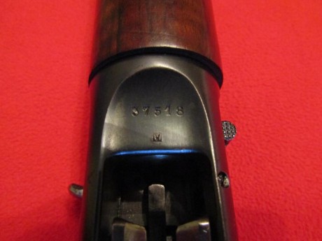

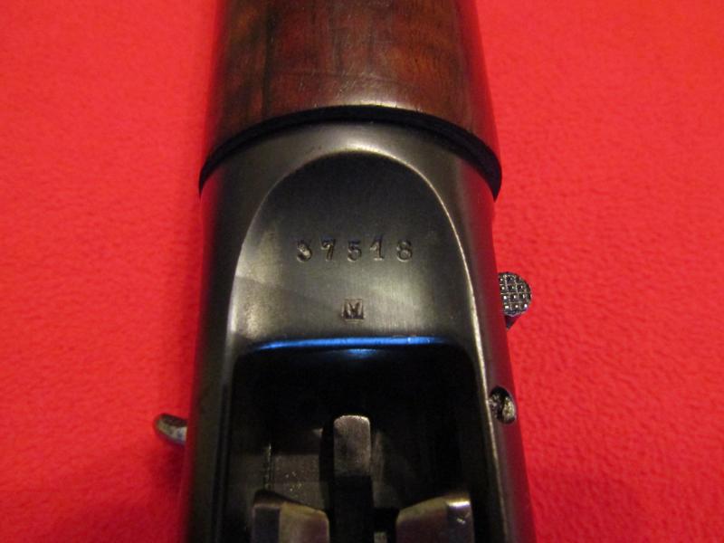

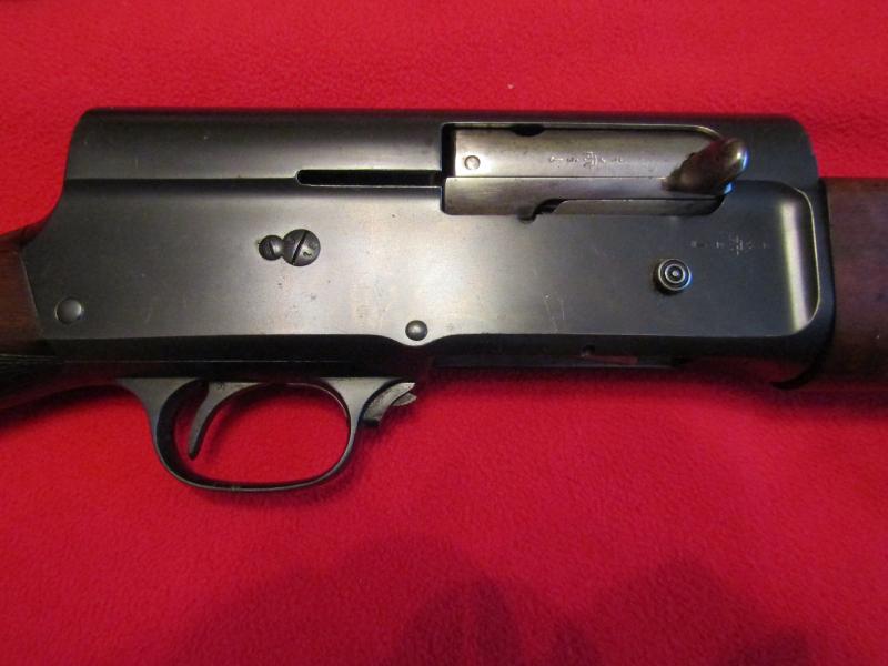

Buenas noches amantes de la Auto5.
Los que me conocéis sabéis de mi afición por este arma y por ello os voy a presentar mi tercera Auto5, que acabo de adquirir. Una veterana de 1912, con culata inglesa, el gatillo corto y recto característico, la cantonera de esa época y una particularidad: el cañón rayado.
Voy a poner unas fotos para que Josepsierra y pgv1973 me puedan ayudar con algunas dudas...

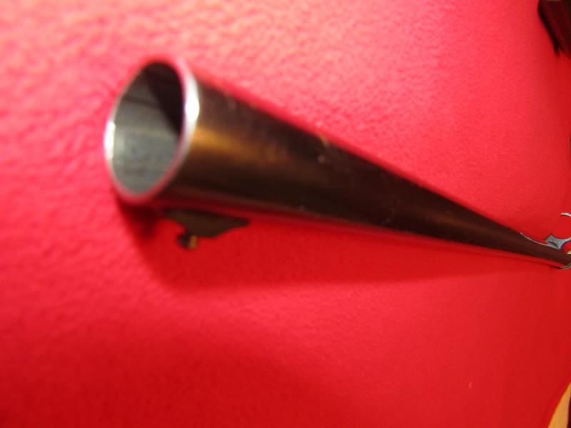

Fijaos en el cañón rayado...
El número no arroja dudas de que se fabricó en 1912, si no me equivoco. 106 añitos la jorobada!!, y en buen estado como podéis ver.
- juandeoviedo
- .30-06
- Mensajes: 889
- Registrado: 19 Nov 2015 10:31
Re: BROWNING el armero del mundo

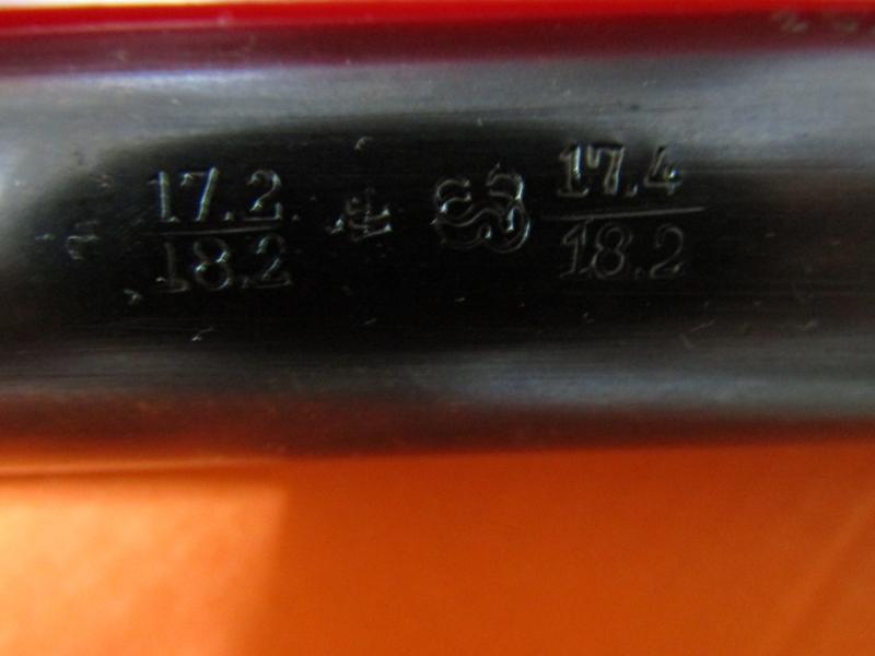

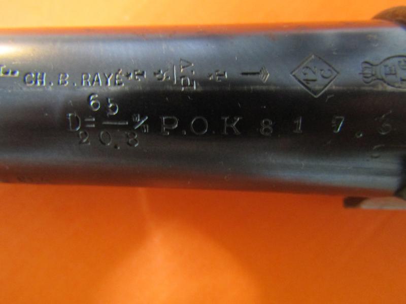

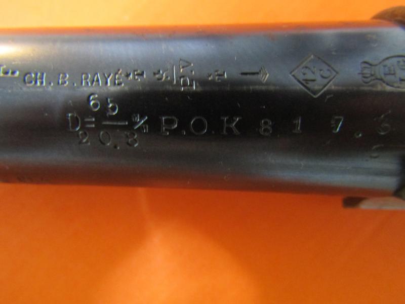

Las dudas las tengo con los marcajes, que son totalmente diferentes de las que tengo de 1929 y 1959. Aquí los pongo:
En la primera foto pone "rayé", que entiendo que hace referencia al cañón rayado, pero sobre todo me llama la atención la fracción que viene a continuación, que no sé qué significa.
En la segunda foto viene las décimas y supongo que la diferencia de 17,4-17,2 será por las rayas del cañón.
A ver si Josep me lo aclara. En cualquier caso por la fecha entiendo que la recámara no será 12/70, ¿pero podemos saber cuál es exactamante (12/60, 12/65...)?.
Un abrazo
Un abrazo

Enhorabuena Juandeoviedo por esta maravillosa adquisición.
Esta escopeta esta fabricada entre el 30 del 06 de 1912 y el 31 del 12 de 1912, lo que quiere decir que pertenece a las Auto5 producidas en el segundo semestre de 1912.
Todos los elementos, marcas y formas concuerdan con estas fechas, también la cantonera es original.
Vamos a ver las marcas del cañón que nos indica.
P.0.K. Indica el peso del cañón en gramos, por lo tanto este cañón pesa 817,6 gr.
El quebrado D = 65/20,8 m/m, nos indica en milímetros la longitud de la recamara que es de 65 mm y la anchura de la misma, que es de 20,8 mm, por lo tanto no hay dudas al respecto es de 65 mm.
El rombo con el 12C indica que es de calibre 12.
Los dos siguientes quebrados indican el choke.
17,2/18.2 y 17,4/18,2 nos dan una diferencia entre el anima que es de 18,2 de entre 8 y 10 décimas lo que quiere decir que equivale a una estrella o Full choke, osea muy cerrado.
Y aquí esta la duda y el quit de la cuestión, un cañón rallado con choke cerrado al máximo
Evidentemente el cañón esta rallado de origen ya que las marcas CH.B.RAYÉ así lo indican, aunque de momento tengo que investigar que significan las letras CH,B, pues no lo se ni las he visto nunca, estoy en ello jajaja.
Mi primera impresión es que se trata de un tipo de cañón rallado pero no es para disparar balas.
Creo que es una rallado para disparar perdigones en bosque cerrado, el rallado le proporciona una dispersión excelente a media distancia para por ejemplo la caza de la Becada.
Esa es mi teoría de momento, ojo puedo estar equivocado, yo de ti no dispararía balas con ella porque te puedes cargar el choke si mi teoría es cierta.
Prueba las dispersiones con perdigones haber que tal van, con ellos no dañaras las rallas.
Que longitud tiene el cañón, debería estar por los 66 cm, tambien mira si el anima esta completamente rallada o no, no sea que sea un cañón tipo Paradox muy de moda en aquella época.
Vaya ya te estoy poniendo deberes jajaja.
Un abrazo, Josep.
Un abrazo, Josep.

Mas cosas, comprueba que el cañón lleva el mismo numero que el resto del arma, el numero tendría que estar en la anilla guiá del cañón, si no es así, buscalo entre las otras marcas.
No había visto nunca un cañón rallado de aquella época en una Auto5, estoy intrigado.

Hola apreciadísimo Josep. Llevaba tiempo sin hablar contigo y espero que todo te vaya estupendamente en lo personal. Gracias por tus comentarios e informaciones yte contesto a lo que me preguntas:
-Efectivamente ya había confirmado que la recámara es 12/65 en la web cuyo enlace pego aquí, pues me parece muy interesante, ya que se pueden comprobar todos los marcajes históricos de FN:
https://damascus-barrels.com/Belgian_All_Proofmarks.html
-Te confirmo que el rayado del cañón solo es en la parte final del cañón, como en los últimos 5 cms. de la boca. Y te agradezco el dato de que es full choke pues no tiraré bala con él. Para ello tengo el que compré en armería Ravell, cilíndrico y con alza y mira, original de FN.
-El vendedor me dijo que la escopeta solo tuvo un dueño, su abuelo, que la utilizaba para el conejo precisamente por ser rayado. La compré en Jerez y allí la caza de la becada es inexistente si no me equivoco.
Me gusta conocer la historia de mis escopetas y las tres Auto5 que tengo eran "del abuelo" según me contaron, lo que me resulta entrañable, y las cuidaron con mimo, no en vano era una escopeta cara para la época, que no todo el mundo se podía permitir, por no hablar de la dificultad para comprarla en aquellos años en España.
-El número del cañón es el mismo que el de la escopeta y mide exactamente 67 cm.
Una abrazo

Especialisimo cañón en esta Auto5, como tu mismo has visto las iniciales BH.B RAYÉ son especificas de cañones liso con choke rallado.
Estos cañones adoptan la idea de los cañones tipo PARADOX desarrollada por el Coronel George V. Fosbery y patentada en Agosto de 1885. Poco después, el Coronel Fosbery se acercó a Holland & Holland con su ingeniosa invención . Holland & Holland se apresuró a reconocer la importancia del nuevo diseño y entró en un acuerdo con Fosbery para que le permitiese desarrollar, fabricar y vender armas, basándose en el nuevo diseño.
Ellos lo utilizaron para la caza mayor y por lo tanto los chokes eran rallados cilíndricos, ese no es tu caso pues mas tarde se empleo en chokes cerrados para favorecer la dispersión en distancias cortas y medias, a choke mas cerrado la dispersión optima a mas distancia, en este caso seria medias distancia nunca a larga ya que el efecto que producen las estriás es una apertura de la dispersión mayor a menor distancia.
Pese a que su antiguo propietario la empleo en cazar conejos, con un choke de una estrella o Full, es mas adecuada para la caza de la Becada, pero vaya que a corta distancia también va de fabula como demostró dicho propietario en la caza del conejo.
En definitiva, me alegro muchísimo de tu nueva niña y ya eres un autentico hombre de Auto5, ni mas ni menos que tres.
A eso se le dice, viviendo la leyenda, jajaja.
Son escopetas extraordinarias y me alegro ver como amigos míos las disfrutan al igual que yo, el legado del Maestro Browning es inmortal.
Un fuerte abrazo, Josep

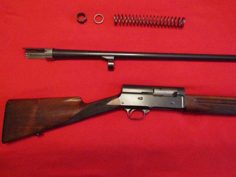

Hola Josepsierra y los demás.
Llevo tiempo siguiendo este hilo (la Auto 5 siempre me ha atraído desde un punto de vista "ingenieril") y por fin he tenido la oportunidad de hacerme con una de estas escopetas gracias a un compañero del foro. Aquí os la presento, a ver qué me podéis contar de ella:
El caso es que ninguno de los dos hemos sido capaces de averiguar qué versión exacta es... Yo diría que es una "allegé (pluma)" de los 60-70 pero el protector de la culata me descuadra totalmente y el número de serie no parece coincidir con ninguno de los indicados en la web de Browning....
Como véis, tiene unos pocos defectillos estéticos y me tocará buscarme la vida para cambiar el muelle que gestiona el retroceso (está en 20 cm), pero lo cierto es que el otro día la probé tirando una serie de robot y me gustó mucho; cicla cartuchos de 24 y 28 g sin problema -cosa que me sorprendió para bien- y la "patada" era bastante aceptable (teniendo en cuenta el poco gramaje de la munición... igual con 36 g es otra historia
Saludos!
Saludos!

Sé bienvenido kawalimit a este hilo dedicado a la Auto5, que Josepsierra tuvo a bien crear e impulsar.
Diría que la escopeta es de 1970 pues el nº del arma empieza por 70. Ello cuadraría con la cantonera de caucho naranja original de Herstal, con la que venía también mi B25 de 1974. También el tipo de pistolet encaja y empezó por esos años, pues antes era del tipo Príncipe de Gales.
En cuanto al muelle, aunque ha perdido longitud con los años, si te mecaniza con 28 y sobre todo con 24 grs. funciona perfectamente, así que tranquilo. Además ahora son dificilísimos de conseguir porque el proveedor de Browning en España, Aguirre y Cia., han dejado de servir repuestos para la Auto5.
El modelo efectivamente parece el Pluma.
En cualquier caso Josep te confirmará. La suerte que tenemos de contar con su conocimiento enciclopédico sobre esta escopeta del gran maestro John Moses.
