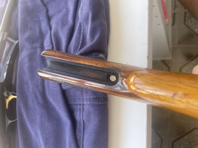

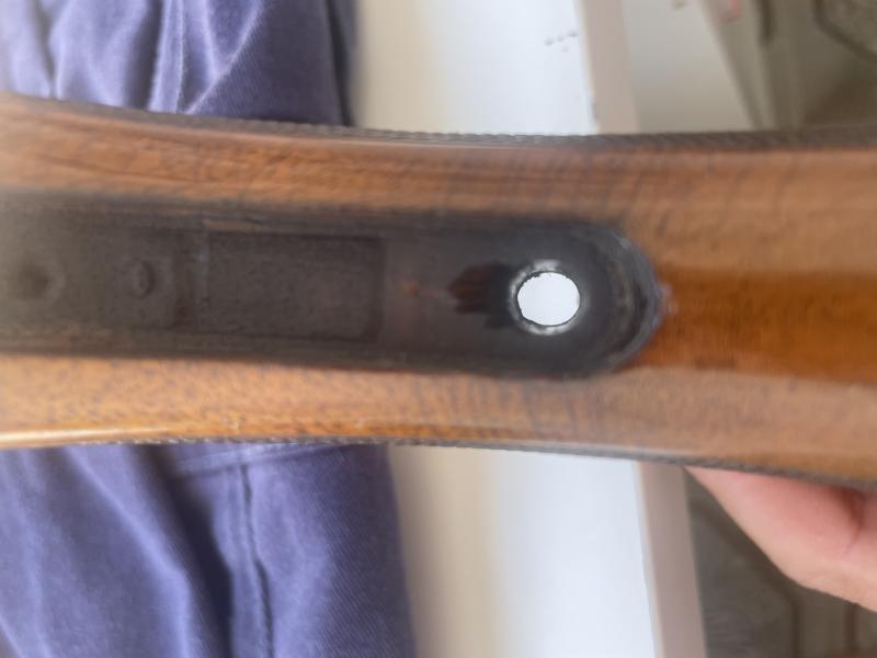

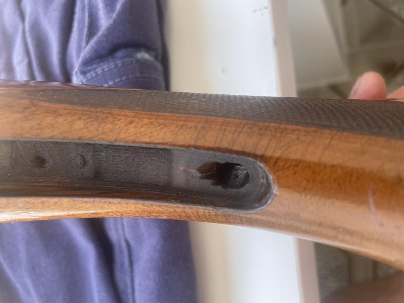

Buenas a todos, llevo bastante tiempo detras de una auto 5 fn belga hace unos dias me hice una del 12 de 1970, tiene holgura en el agujero de la culata donde entra el tornillo quela sujeta a la bascula y temo que se raje al disprar, estaba pensando en rellenar con epoxi previamente limpiando la zona con acetona , quizas rellenare el hueco con una mezcla de virutas de madera y epoxi o solo epoxi, alguien me podria ayudar con esto?

Una foto ayudaría.
Tal vez sea mejor limpiar, desengrasar muy bien el orificio, meter un cilindro de buena madera bien encolada y retaladrar.
Todo dependerá de la holgura.

Es como que ha cojido forma ovalada y la parte de abajo se ha astillado la boca del agujero que apunta hacia la bascula que es la zona donde cae toda la presion cuando la escopeta da las ostias del retroceso.

Pense en esta solucion pero me da miedo a no acertar con el taladro y no hacer la misma trayectoria que el agujero original ya que no es recto es con un cierto angulo
, es por esto que he pensado que lo mejor sera intentar restaurar el agujero que ya hay teniendo como referencia la otra cara del agujero sana que es la que apunta hacia la cantonera, esta tarde subo fotos.

Aqui os pongo las fotos , contaros que esta tarde coloque una lamina de metal en la holgura para rellenar el lado viciado de la madera y ahora mismo no hay holgura creo que podrá servir temporalmente, aun ni la he probado, esta semana iré al campo de tiro a probarla y a ver si aguanta la chapuza. Si aguanta lo que haré es echarle epoxi tal como esta y luego limar con una lima redonda para dejarlo perfectamente ajustado.
