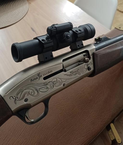

No hace falta base.
Ahi va la mia, con un aimpoint 9000
Saludos al foro. Me gustaría preguntar a los usuarios/conocedores de escopetas Browning fusión evolve 80

Ya veo rugii, van las anillas del visor acopladas directamente…ese cañón es específico para bala verdad, lleva alza…Gracias nuevamente. :birra^:

Mensajepor rugii » 06 Feb 2026 18:15
Olabarri escribió:Ya veo rugii, van las anillas del visor acopladas directamente…ese cañón es específico para bala verdad, lleva alza…Gracias nuevamente. :birra^:
Correcto, tal como lo ves.
Efectivamente, es un cañón para bala, estriado, bastante complicado de encontrar, ya que solo trajeron unos cuantos a españa y ya no hay más. Balea excepcionalmente bien.
