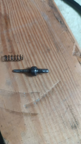

Hola a todos de nuevo y gracias por responder.
Ahora mismo,la tiene un amigo de mi padre(aficionado a las armas y q le gusta y sabe del tema),q la ha desmontado y me comenta,q la aguja está reparada (osea q se le ven las muecas q deja una lima) y q el la ve, ademas muy larga. Por lo q pienso q en lugar de cambiarla,habrán adaptado alguna de otro modelo,pq a lo mejor ya no hay repuestos originales de este modelo.
No sé si intentar buscar una aguja original de este modelo y q el la ponga o confiar en otro armero.

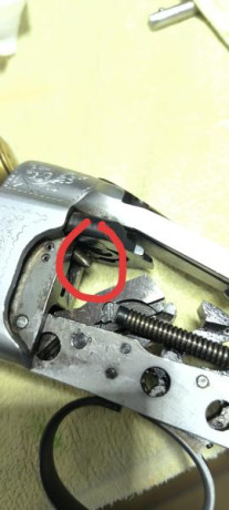

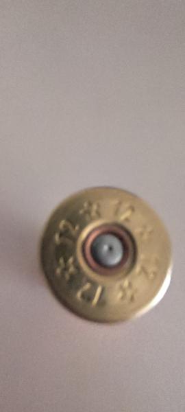

Re: Beretta s56 e pica pero no dispara segundo tiro
detalle de cómo está la aguja ,además de q gira sobre su eje,lo q puede hacer q varíe el ángulo cuando pica,no sé si así tiene que estar la aguja,pq no encuentro ninguna imagen original de este modelo. Y como pica el cartucho cuando no lo dispara.
y aquí está el estado de la aguja,no sé si es la original o de una 686 adaptada, ya q es la única referencia q he encontrado . Que es esta(C54833FIRING PIN LEFT UPPER OVER&UNDER GA 12 SERIE 680 SERIE 690)
