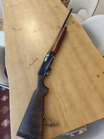

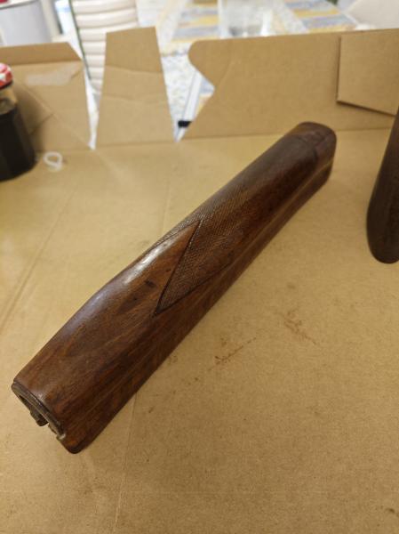

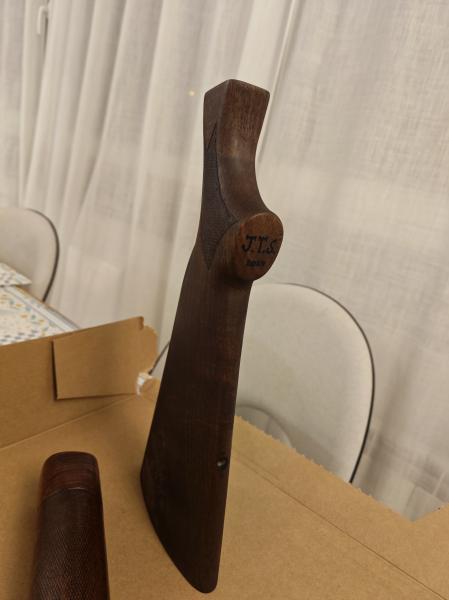

Y esta mañana a primera hora he dado la primera mano de aceite para que quede secando.
Así es como va el proyecto por ahora. Seguramente haya mil cosas en las que pudiera mejorar, pero viendo como estaba antes de empezar y como está quedando, la verdad es que estoy muy contento con el cambio.
Os insisto con la duda del pavonado en frío, ¿Como veis lijar y pavonar la caja? ¿Tiene que ser algún metal especial para que agarre bien el pavonado?

Cletus3 escribió:Y esta mañana a primera hora he dado la primera mano de aceite para que quede secando.
Muchisimas gracias a todos! Que envidia de culatas!!!!! Os quedaron de cine! Que veta tan bonita!
El pavonado que se usa para los cañones solo actua sobre hierro o acero que no sea inoxidable. Para otros metales también existen pavonadores, el que necesites dependerá del material con que esté hecha la caja. Otra cosa que debes tener en cuenta es si los cañones de tu escopeta están pavonados o cromados, si es lo último con el pavonador no igualarás las partes donde se haya perdido el cromado con el resto.

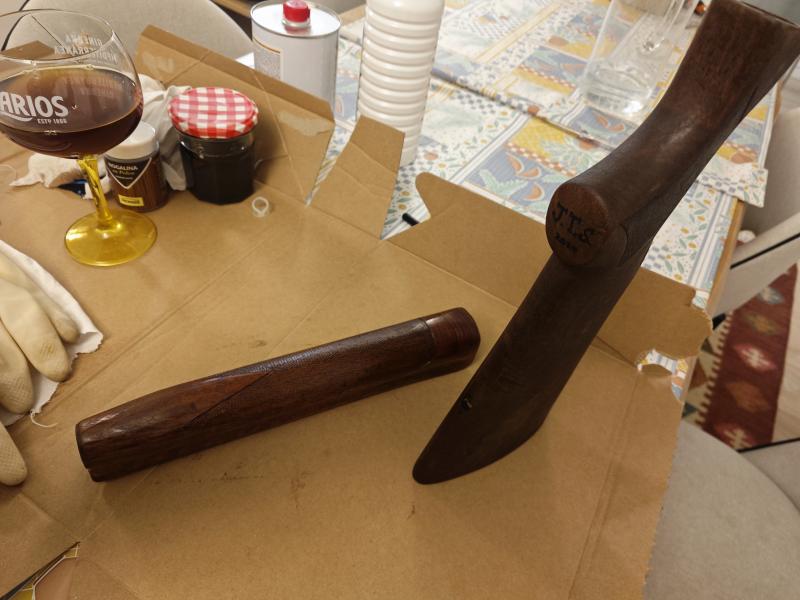

Cletus3 escribió:La primera (y única) mano de nogalina dada

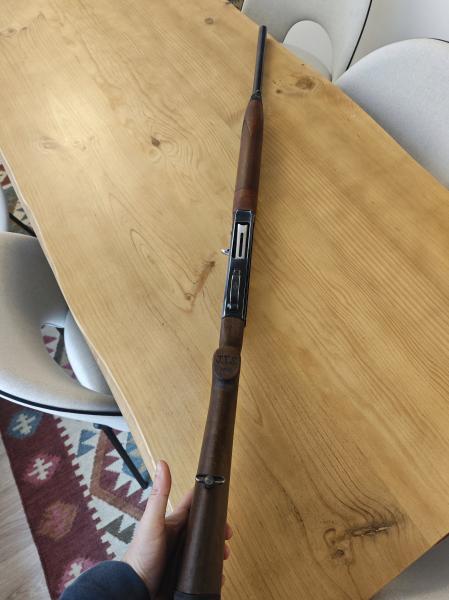

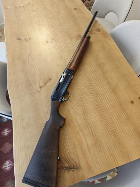

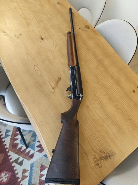

Bueno ahí va el proceso.
Al final en vez de pavonar le di al cañon con un poco de desengrasante primero y aceite después y conseguí quitarle los restos de oxido que tenia.
Lo que no he conseguido aún (por falta de tiempo y paciencia) es sacarle el brillo al aceite de linaza.
Al parecer es cuestión de paciencia y frotar la madera con un trapo pero no he conseguido que brille aun...
Muchísimas gracias a todos por vuestro conocimiento y consejos!

Re: Barniz o aceite?
Buen trabajo, pero el guardamanos ha quedado mucho más claro, ¿no?, intenta darle más nogalina para igualar el tono con la culata.
El acabado al aceite es mate, si quieres brillo, tendrás que darle cera
Enhorabuena
Enhorabuena

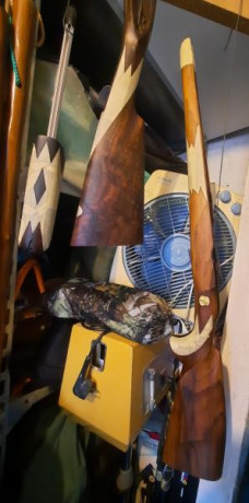

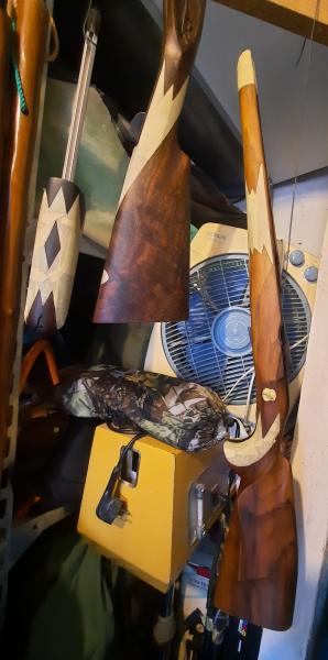

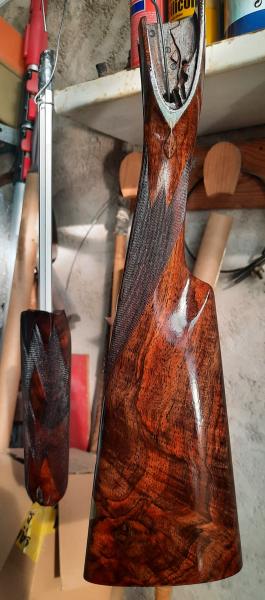

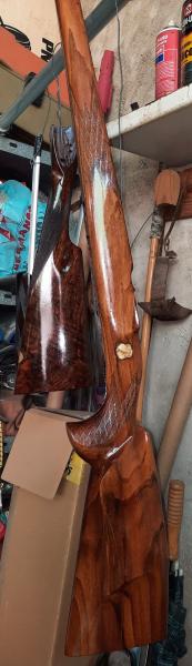

Hola compañeros, como bien sabéis el color de las maderas si hay dos tonos diferentes en el mismo arma nunca se iguala, da igual el tinte que le pongas, solo se puede disimular un poco, para mi los que nos metemos en estos berengenales muchas veces lo hacemos porque no sabemos lo que lleva tanto de trabajo como de paciencia, ahora si cumples con los dos requisitos el resultado puede ser muy bueno, prefiero el aceite pero el barniz es mucho mas fácil de acabar y no es tan delicado, sacar lustre al aceite solo se consigue después de un larrrrrgo proceso, aun así no todas las terminaciones quedan igual la madera es la que manda.
Las fotos que pongo, de una escopeta el antes y después de 35 manos de aceite y otros tantos lijados y pulidos .... tres meses y medio, las del rifle 30 manos en el mismo tiempo.
Mucha suerte
Mucha suerte

Te han quedado de lujo, enhorabuena
JERICO escribió:Te han quedado de lujo, enhorabuena
Gracias compañero, el esfuerzo siempre tiene su recompensa, pero las maderas son las que mandan si no tienen veteado o el color es un triste amarillento de hay no sale nada, si que el tinte ayuda pero la base no perdona.
