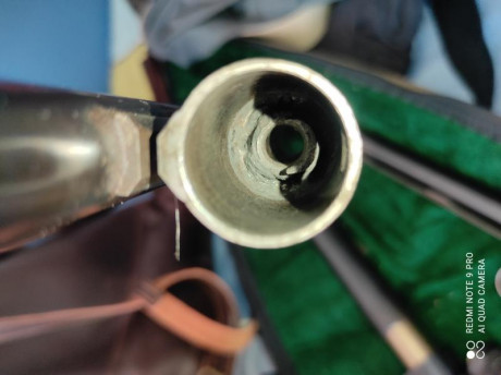

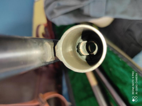

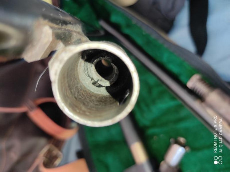

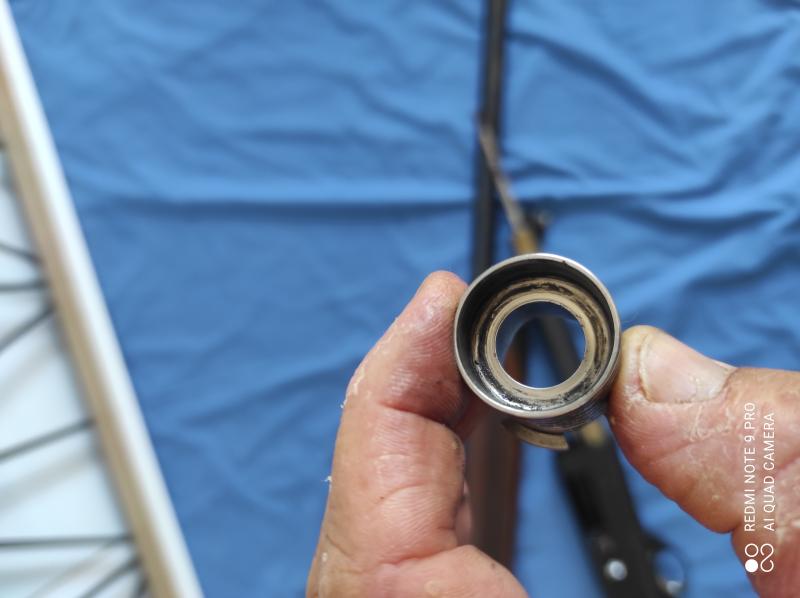

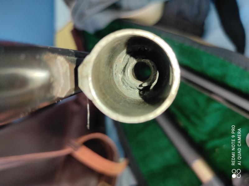

Hola a todos.
Quería hacer una pregunta, hace poco que conseguido una Beretta Al 391 Urika con 2 cañones, uno de 60 y otro de 70. El caso es que ayer cuando fui a probarla con el cañón de 60 no extrae la vaina (con el de 70 no he probado). He visto que dentro de la válvula de gases del cañón hay un vástago con una especie de lengüeta.
El vaso es que he visto que la lengüeta está en posiciones diferentes en cada uno de los cañones, es normal o la falta de extracción puede ser por eso?
Y otra cosa. esa válvula la puedo recolocar yo o tocaría pasar por el armero (si tiene una posición concreta).
Adjunto un par de fotos.
Pd: Está muy sucia , lo sé :( .

Re: Problema Beretta al 391 no extrae vainas.
Mensajepor Laeas » 23 Jun 2023 19:24
Apostaría a que la foto donde se ven los 2 orificios de extracción de gases pertenecen a la de 70, y las otras dos al cañón de 60 que has probado.
Si es así ya lo tienes claro. Como bien dices, está sucísima, tanto que tiene los orificios obstruidos porque ni se ven. Siendo así no te va a extraer ninguna vaina porque los gases que escapan por esos 2 orificios que conectan el cañón con la válvula de gases son necesarios para el ciclado del cerrojo.
Limpia bien esa "cazoleta" y haz hincapié en los 2 orificios.
Salud/2.
Mensajepor davidnoc » 24 Jun 2023 09:09
Hola. Primero gracias por la respuesta. Tiene bastante suciedad agarrada pero los orificios están limpios. Lo que me extrañaba es la diferente.posivion del resalte del vástago, que en uno de los cañones está hacia arriba y en el otro hacia abajo. Por otro lado comentar que al disparar ya sean cartuchos de 30/32/34 gramos en carro no llega ni a retroceder parcialmente. Le daré una buena limpieza y volveré a probar con ambos cañones.

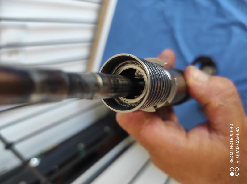

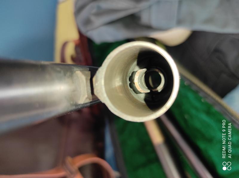

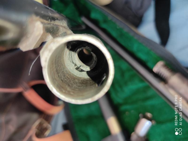

Ah otra pregunta. Es uno 391 Uríka Al. El pistón de gases debería llevar como un casquillo de latón en el interior?. Gracias.
davidnoc
Mensajes: 475
Registrado: 06 Sep 2007 08:01
Mensajepor davidnoc » 24 Jun 2023 12:10

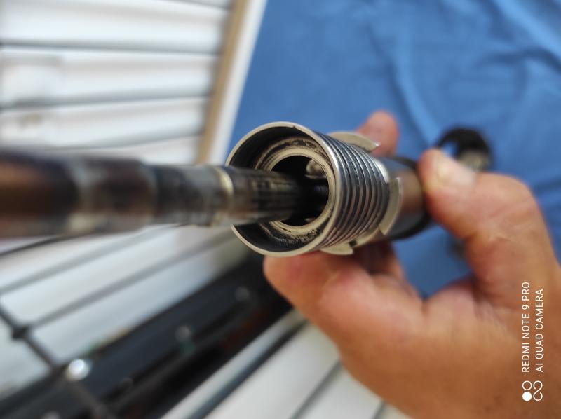

Hola de nuevo.
Pongo fotos del pistón de gases.
Puede ser que falte un casquillo?
Gracias de nuevo .

MamasBoy
Mensajes: 2587
Registrado: 15 Ago 2020 23:57
Mensajepor MamasBoy » 25 Jun 2023 12:20
aparentemente si que parece que le falta algo

Gracias de nuevo. He visto que en alguna armería venden el repuesto del casquillo y arandelas. Alguien me podría decir si el casquillo es de latón o si algún modelo lo tiene color "plateado" ? Es que el de la armería parece de un material del mismo color que el pistón...

he desmontado un montón de berettas, no recuerdo tu modelo exacto, pero no recuerdo haber visto nunca esa pieza de latón, siempre de acero.

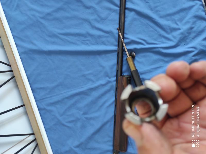

davidnoc
Mensajes: 475
Mensajepor davidnoc » 26 Jun 2023 01:29
Hola. Es unaAl 391 urika del calibre 12 y veo que hay pistones con el casquillo de latón y el que veo que venden en como inox.Si alguien me pudiese decir si es compatible me haría un favor. Gracias.
Adjunto fotos.
