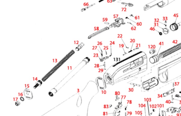

Compré de segunda mano una Beretta AL 391 Urika y viendo el despiece veo que trae un Amortiguador de Cerrojo.
La escopeta no lo trae.
Mi duda es si es una pieza opcional o la tiene que llevar.
Buenos días.
Compré de segunda mano una Beretta AL 391 Urika y viendo el despiece veo que trae un Amortiguador 00
Esta es la pieza con la que tengo dudas.

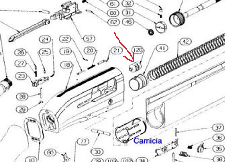

Aquí marco con una flecha la pieza en el despiece.

creo que :
esa pieza debería estar 'roscada' al muelle amortiguador que hay en la culata, creo que en la pieza 12, junto con las siguientes, hasta la 17 que van dentro del tubo 11 e insertadas en la culata
no la veras si no sacas el cierre y miras al fondo del cajon
el sistema es similar a la browning gold con la que comparte similitudes ya que son la evolucion de las 300 y la b-80
https://www.brownells.es/Schematics/Beretta/Shotguns/Beretta-391-Urika-Teknys
no uses aceites en spray, que estropean ese amortiguador y luego el cierre puede llegar a golpear el cajón, ademas de todas las gomas, te hablo por experiencia, mi browning está en el taller armero precisamente reparando esa pieza

dracjazz escribió:creo que :
A ese conjunto va la biela (58).
Todo eso lo desarmé y están todas las piezas como indica la ilustración. La biela pisa sobre la pieza (12). Aproveché y cambié el muelle de recuperación (13). (12) y (13) van dentro del tubo (11) y ahí pisa la biela (58)
Fue entonces cuando me di cuenta que faltaba la pieza (120)
Parece como si fuera dentro del cajón, encima del agujero por donde se mueve la biela que entra en la culata y metida a presión en un hueco que hay,
La he pedido. A ver si cuando llegue encaja donde pienso.
Por cierto, la he visto desde los 16 euros hasta 30 euros dependiendo del sitio, mas transporte.

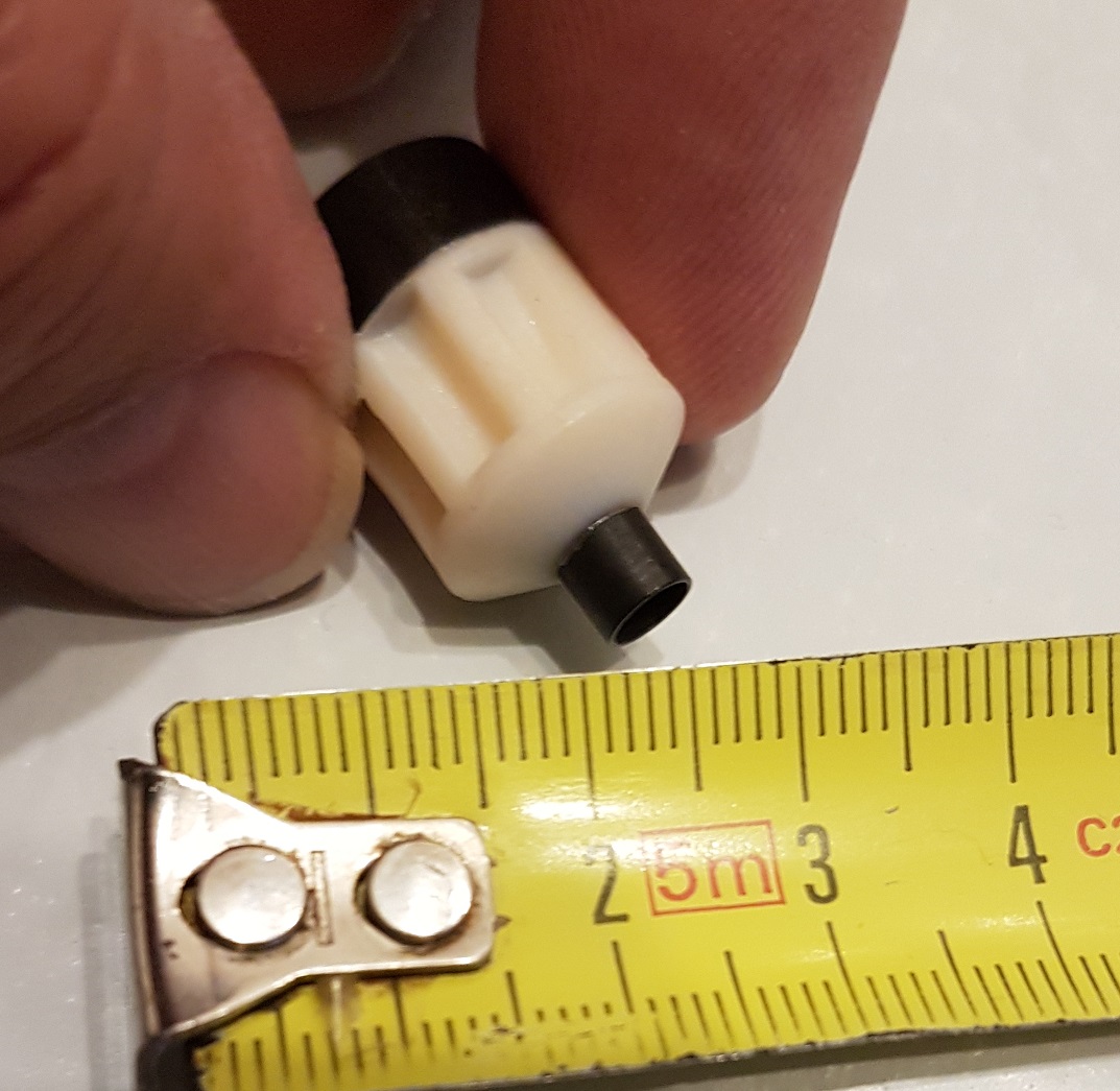

La pieza es mucho más pequeña que lo que se aprecia en el esquema, y mucho más que la foto.
Por eso no la veía.

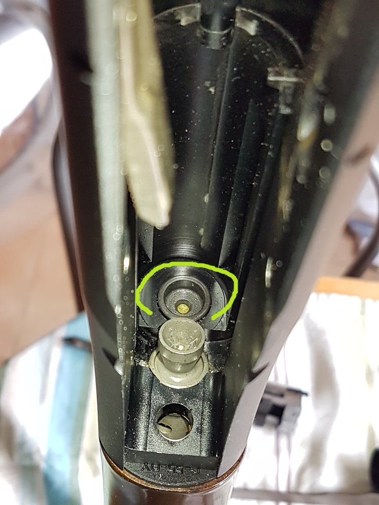

La pieza SI está. Y donde presumía que estaba, solo que es mucho mas pequeña.
Está alojada en el interior, dentro de un hueco y solo sobresale la parte delantera.
Es donde da el cierre cuando retrocede y tiene un hueco donde entra la parte trasera de la aguja para que no se dañe.
Lo señalo en la siguiente foto:
