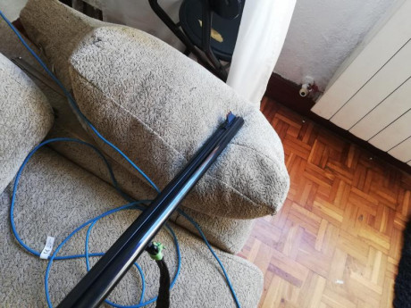

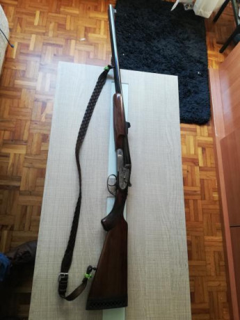

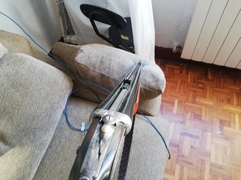

Yo tengo una cruzelegui paralela, con ambos caños de 4 estrellas de 71 de cañon. Le adapte un alza y un punto de mira, y a 50mtrs sin problema le das a un paquete de tabaco con cualkiera de los dos cañones, con municion breneke, ke es con la ke esta regulada. Un capricho mas, la llevo dos o tres veces al año al jabali, y no defrauda

Muy bonita, algo así me iría bien, pero ya en estos tiempos buscaría una con cañones estriados, mas exclusiva para bala y poder ganar algo en precisión y alcance con respecto a cañones cilíndricos de 5 estrellas.

Mensajepor 12gaslug » 23 Ene 2022 10:31
Si kieres precision tendras ke usar balas sabot especificas para cañones rayados.casi mas inpoetante es acertar con la convergencia de los cañones ke otra cosa. Si t agrupa en 5cmtrs a 50 mtrs, para cazar, fabuloso
