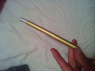

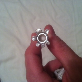

Felixcornella escribió:Buenas, soy nuevo en el foro. Me acabo de pillar una browning auto 5 con capacidad para 4 + 1 cartuchos. Me podeis decir cómo hago para meter solo 2+1. Si conoceis alguna armería en Barcelona donde se pueda comprar la varilla para esta escopeta en concreto, o alguna página por internet, os lo agradecería muchísimo, ya que la veda está al caer
Con una varilla de aluminio es suficiente.
Yo lo hice con una dentro de otra. Unos cortes en un lado, doblados con un alicate y ya.
A veces los admiradores de la auto-5 podemos parecer exagerados a vista de los demás y lo comprendo, pero 10
A veces los admiradores de la auto-5 podemos parecer exagerados a vista de los demás y lo comprendo, pero 11
Quitando el tapón y metiéndola dentro del muelle. Se puede poner y quitar sin problemas.
P.d.: La raya de la foto es un defecto de la compresión de la foto.

Es una forma
Yo la hice con una varillita de antena, y un tope.

Para la A5 no me ha hecho falta, pero para una Breda le hice el tope con un cartucho vacio, metido dentro del muelle.
Entra justo, no se mueve y coste 0
