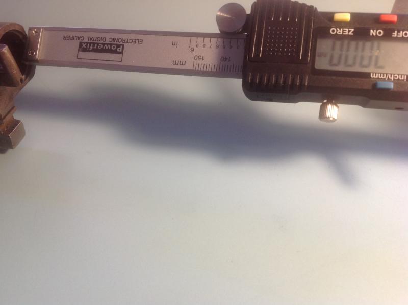

Incluyo una foto de lo que se me ocurre para medir. Con un pié de rey fijado a 70 mm. y usando la barra de profundidad para buscar el escalón entre la recámara y el cañón, que más que un escalón es una pequeña rampa.

Hola sb757, muchas gracias por contestar, yo creía que las recamaras eran 67 porque como en los cartuchos ponen cal. 12/70, 12/67 etc. daba por hecho la relación. Se agradece la explicación.
He estado midiendo con una regla métrica, con paciencia y buena luz y aseguraría que la recamara es de 70 (lo confirmare con el pié de rey cuando lo consiga) así que por lo menos ya tendría más donde elegir.
