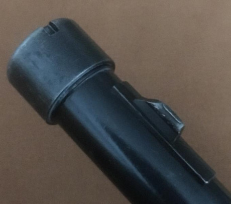

Buenas noches.
Pues lo dicho, esta escopeta tiene un suplemento metálico como punto de mira que me gustaría modificar. Quiero poner uno de fibra óptica.
No tengo ni idea de como está sujeto: si está soldado, pegado o sujeto de forma mecánica. Lo que es seguro es que es una pieza distinta.
Gracias anticipadas.

La verdad es que veo difícil solución. Me explico:
1.-Por una parte es bastante difícil quitar el punto de mira sin joder nada.
2.-Aunque logre quitar el punto de mira no puedo poner uno atornillado con 2,2 mm de pared.
3.-Además, si simplemente lo pegara quedaría muy bajo.
Solo se me ocurre poner una gotita de esmalte de uñas naranja fosforescente en ese punto. Voy a ver que encuentro.
Por cierto, la escopeta es MP+. ¿Alguien sabe dónde comprar chokes y para que marca?
Saludos y muchas gracias.

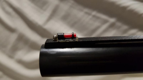

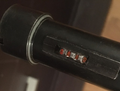

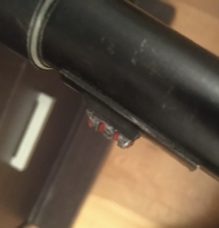

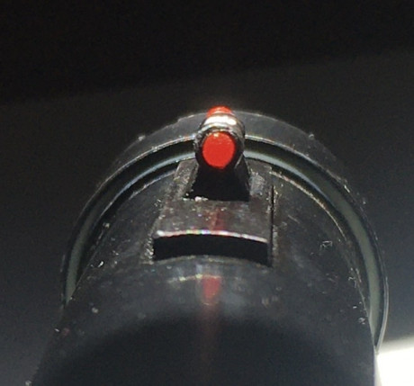

Buenos días.
Al final me he calentado y he logrado meter la fibra de vidrio.
Con el alargador flexible de la dremel es inviable.
Al final, con la propia dremel, broca, aceite y también el disco de corte. Y muy importante, el puntero y martillo para centrar el agujero.
He atacado desde ambas caras.
He tardado mucho más de lo que pensaba.
No ha quedado mal. Ha quedado así:
P.d.: Igual tengo que agrandar las “branquias”.

Muchas gracias, pero no ha sido para tanto.
Tuve que quitar el choke para tener más espacio. Y lo encinté por seguridad (tres vueltas). Taladré con cuidado y aun así le di, pero gracias a Dios solo a la cinta aislante.
La pieza de fábrica estaba muy mal acabada, con unos rebordes que he limado y después ligeramente pulido.
Por otra parte, me dio miedo repavonarlo por si se desoldaba.
Pero requiere tiempo y cuidado. Difícil no es. Sin embargo, el resultado merece la pena.

Re: Poner punto de mira
Mate88 escribió:Sigo sin entender como pudiste perforar dsd el lado del cañon y encima con tan poco margen.
Eres cirujano!?
Inclinado. No entra de otra forma.
Y como mucho 1,5 mm. Principalmente para que quede centrada la fibra.
Si hubiera hecho todo desde la boca del cañón hubiera quedado descentrada la fibra, sí o sí.
Y no. No soy cirujano.
Saludos y gracias.
