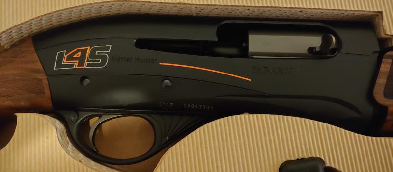

hola compañeros. abro este post para aportar mi granito de arena al foro, ya que siempre que he preguntado algo me habeis respondido y aclarado mis dudas, tanto en este subforo como en los demas.
hablo desde el punto de vista de un cazador y aficcionado a las armas. para nada soy un experto.
el otro dia estuve en mi armeria habitual y tenia una fabarm l4s initial hunting(carcasa negra), asique le pregunte por ella y abrimos la caja.
la impresion fue muy buena a primera vista.las maderas muy bonitas con un veteado precioso y mas oscuras de lo que esperaba, ya que en las fotos que habia visto parecian mas claras.
lo que si me impresiono mucho es que el guardamanos y pistolet son muy estrechitos y la escopeta en general es muy fina.
realmente parece que tienes en las manos una semiautomatica del cal 20, en vez de una del 12. ademas de que es muy ligera(sobre 2,9 o 3 kg).
de mecanismos es igual a la xlr5 pero cambia alguna cosa:
- para quitar el guardamanos se desenrrosca el tapon y se saca, pero no podemos empezar a sacar piezas y quitar el cañon,como normalmente hariamos con otras semis, sino que lleva una especie de contratuerca de color rojo que sujeta el cañon y todos los mecanismos.
me dijo el armero que asi el propio guardamanos no sufre y se evitan holguras. ademas este guardamanos en su parte trasera encaja en una especie de alojamiento y no se mueve para nada.
todas las demas especificaciones las podeis ver en la pagina de fabarm.
el encare tambien es muy bueno para mi gusto, pudiendose regular con las cuñas que trae.
hay un par de cosas que no me gustaron:
el gatillo tiene unos cantos muy marcados, yo lo prefiero mas redondeado porque me gusta mas el tacto. y el punto de fibra rojo me gustaria mas pequeño. solo es gusto personal mio. habra gente que le guste asi.
he leido tambien en algunas reviews americanas que es aconsejable ponerle la cantonera de 22mm de la propia casa fabarm ,ya que la escopeta trae una de 12mm y es algo insuficiente para lo ligera que es el arma,cuando usamos cargas un poquito mas potentes(me imagino que dependera tambien de la sensibilidad de cada persona).
realmente me gusta mucho la escopeta y esta muy bien por el precio que tiene.
espero probarla la semana que viene. si es asi, os contare mis impresiones.
un saludo

Hola vitaminado, muchas gracias por la información en directo y sobre todo por los detalles, porque con tantas nuevas escopetas en el mercado de calidad, muchas veces son los que marcan la diferencia.
La verdad es que yo también estoy muy al tanto sobre esta L4S ya que me parece una escopeta muy bien terminada y con una solvencia muy alta, si se parece a su antecesora la XLR5.
Una cosa, el sistema de sujeción del guardamano con la doble tuerca no es para asegurarlo mejor, su función, es poder limpiar el sistema de pistón de gases sin desmontar el cañón como ocurre en la mayoría de las semiautomáticas, es una muy buena idea, sacas el guardamano que va encajado en el cajón de mecanismos de una manera muy buena y el cañón sigue cogido por la tuerca roja que mencionas, solo tenemos que tirar el cierre para atrás y podemos limpiar todo el conjunto de gases sin desmontar el cañón.
Si tienes la posibilidad de probarla ya nos comentaras, pues es una de las nuevas escopetas más prometedoras del momento, además de ser una de las más bonitas, por no decir la más bonita.
Aquí os pongo un vídeo de la prueba de la Fabarm L4S realizada por nada mas ni nada menos que Rany Wakeman uno de los grandes "gurus" de las escopetas en USA.
Agradecido por la información aportada, Josep.

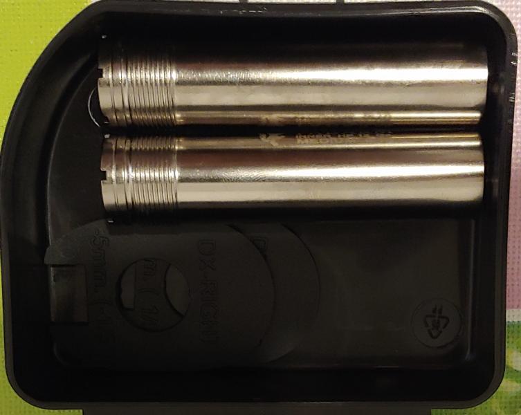

No cometais el error que yo cometí, la escopeta es una porquería, todo palabrería, yo la compré en octubre del 17 y ha día de hoy puedo confirmar que su sistema pulse piston es una basura, y ardesa no da la cara por el producto, tras año y medio de reclamaciones por un choque deformado, una tuerca roja que fija el mecanismo al cañón mellada y un sistema que no recupera con cargas de 24gr. ni de 28gr. ni de 30gr. ardesa me contesta diciendo que la tuerca la he mellado yo, cosa que es imposible, ya que técnicamente no se puede meter trarroscada, y a lo de que no recupera con 24-28 y 30gr. me dicen desde ardesa que ninguna escopeta asegura la recupercion con 24 y 28 gr.
que si quiero me compre un kit que venden por a saber cuanto.
obviando que tampoco tira 30gr. una cargo estandar para el zorzal.
Ahh, tambien me dicen que despues de haber enviado la escopeta a ardesa me han sustituido el choque defectuoso. Debe de ser que lo han soñado, la escopeta ha venido con el mismo choque deformado.
