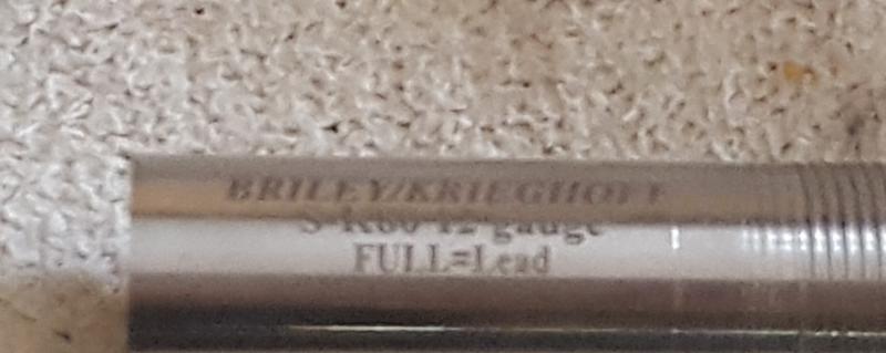

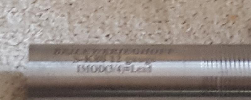

Hola.
Tengo una escopeta merkel con unos chokes Krieghoff cuya nomenclatura no me resulta clara a la hora de hacer las equivalencias con las típicas (*)
Os paso fotos y lo que pone en los chokes:
1-Briley/Krieghoff
S-K80 12 gauge
IMOD (3/4)=Lead
2-Briley/Krieghoff
S-K80 12 gauge
Full=Lead
3-Briley/Krieghoff
S-K80 12 Gauge
M(1/2)=Lead/IM(3/4)=Steel
4-Briley/Krieghoff
S-K80 12 Gauge
IC(1/4)=Lead/LM(1/4-1/2)=Steel
A ver si algun sabio me puede echar un cable

La otra[img]
[/img]
Hola.
Tengo una escopeta merkel con unos chokes Krieghoff cuya nomenclatura no me resulta clara a la hora 10

Mensajepor maino » 02 Jun 2019 12:26
Te está diciendo cómo se comporta el choke si usas municion de plomo o de hierro.

Re: Duda Chokes Krieghoff
Mensajepor maino » 02 Jun 2019 13:00
Para conocer la constricción necesitas conocer primero el anima del cañón.
Una vez que conoces el anima del cañón ,restas el diámetro del choke ,en su parte interior y esa es la restricción.
IC corresponde a 4 estrellas,M a tres , IM son dos,y full equivale a una estrella.

Mensajepor patrillos » 02 Jun 2019 19:50
Y IMOD Y LM?
Mensajepor maino » 03 Jun 2019 18:56
LM esta entre IC y M.

Mensajepor patrillos » 03 Jun 2019 21:39
Y IMOD??
