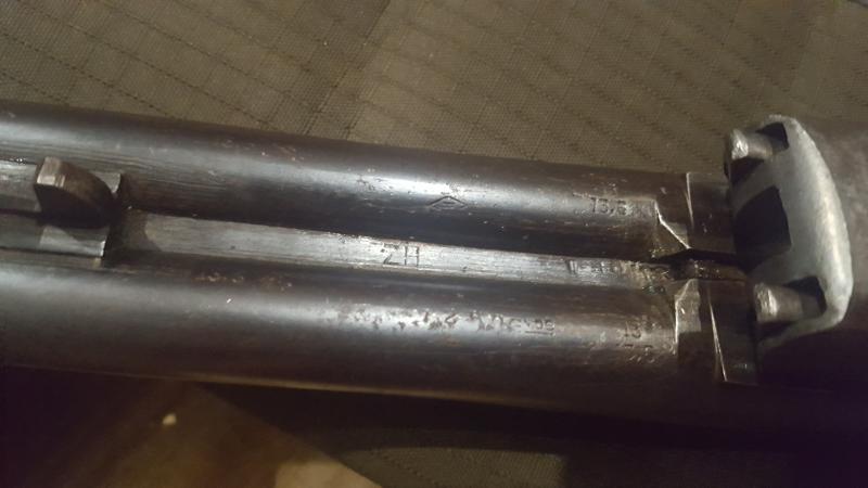

A ver si alguien me puede ayudar porque no hay manera de aclararme con los chokes.
He comprado una Larrañaga del calibre 28 y al mirar veo que pone 13-13,5 en cañón derecho y 13-13,6 en el izquierdo. No se que chokes serán...

Hola Juan1979, son muy extrañas esas medidas. El calibre 28 viene a medir 13,9 mm (tal vez un pelín mas, cerca de los 14 mm sin alcanzarlos).
En la foto no se aprecia muy bien, no se si podrías revisarlo y a ver que te puedo decir.

Mensajepor juan1979 » 02 Feb 2019 22:31
Por eso me tiene contrariado, entiendo que la recámara será 13.9 pero como ponía 13...no tiene sentido si no es así.

Mensajepor pedrolugon66 » 02 Feb 2019 23:55
La verdad que es un poco desconcertante, es como si hubiesen marcado cañones que ensanchasen en boca. o mas bien hubiese un error y el primer numero debiera ser un 14, es decir 14-13,5 y 14-13,6, reducciones de 5 y 4 decimas respectivamente o lo que seria aproximadamente ** y ***.

Mensajepor juan1979 » 02 Feb 2019 23:58
Para mí que debe ser eso. Mañana voy a hacer pruebas de plomeo con ella y os cuento.
