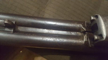

A ver si alguien me puede ayudar porque no hay manera de aclararme con los chokes.
He comprado una Larrañaga del calibre 28 y al mirar veo que pone 13-13,5 en cañón derecho y 13-13,6 en el izquierdo. No se que chokes serán...

Hola Juan1979, son muy extrañas esas medidas. El calibre 28 viene a medir 13,9 mm (tal vez un pelín mas, cerca de los 14 mm sin alcanzarlos).
En la foto no se aprecia muy bien, no se si podrías revisarlo y a ver que te puedo decir.

Por eso me tiene contrariado, entiendo que la recámara será 13.9 pero como ponía 13...no tiene sentido si no es así.

La verdad que es un poco desconcertante, es como si hubiesen marcado cañones que ensanchasen en boca. o mas bien hubiese un error y el primer numero debiera ser un 14, es decir 14-13,5 y 14-13,6, reducciones de 5 y 4 decimas respectivamente o lo que seria aproximadamente ** y ***.

Para mí que debe ser eso. Mañana voy a hacer pruebas de plomeo con ella y os cuento.
