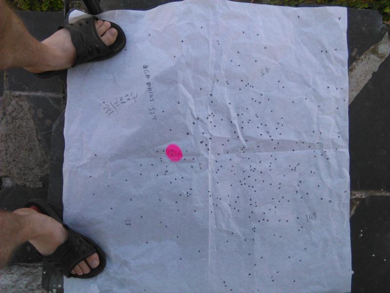

ahi puedes ver un plomeo,es un arma trap,85/15.
Si la mitad de los perdigones pegan debajo de donde apuntas y el otro 50% pegan encima de donde apuntas eso es 50/50.

:apla: :apla: no se puede explicar mejor Maino. Por cierto ese plomeo que enseñas en las dianas de las fotos tiene una densidad perfecta, ¿qué fue con la winchester select energy trap?.

[attachment=1]
los plomeos han sido realizados con la winchestern select energy.
Presta mucha atención a no moverte sino el tiro no va centrado,a mi no me preocupa,lo mas seguro es que te hayas movido un poco,no tocaría la ventaja de no estar seguro.

maino escribió:WhatsApp Image 2018-08-25 at 08.48.22.jpeg[attachment=1]
