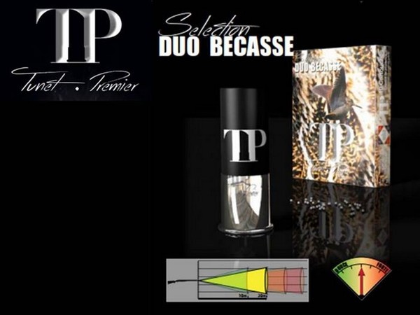

Buenas,
yo antes de empezar a modificar tu escopeta, que seria
una lastima, probaría mas variedad de cartuchos.
por ejemplo este: Tunet duo becasse. 12/70 36 gr perdigón nº 8/10 (dos diámetros de perdigón)
es muy eficaz

CHRISTOPHE donde se pueden conseguir esos maravillosos cartucos Tunet premier.
Re: Extriar cañon
Si que estoy de acuerdo probar varios tipos de cartuchos antes de tomar una decisión, por cierto también aprovecho para preguntar donde se pueden conseguir esos cartuchos CHRISTOPHE ?
Gracias, un saludo.

Buenas,
pues estuve buscando en varias web españolas, y la verdad
no veo este cartucho por ningún lado.
En decathlon, hay un modelo, que no esta mal tampoco, es el que sale en video probas que dejo mas abajo.
También sale el cartucho que puse mas arriba.
En Francia se encuentra por todas partes, y en Andorra también.
https://www.youtube.com/watch?v=4PfOq7zCQek
saludos.
