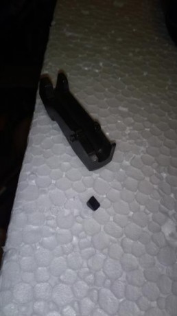

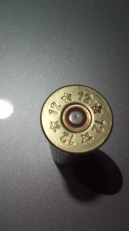

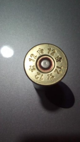

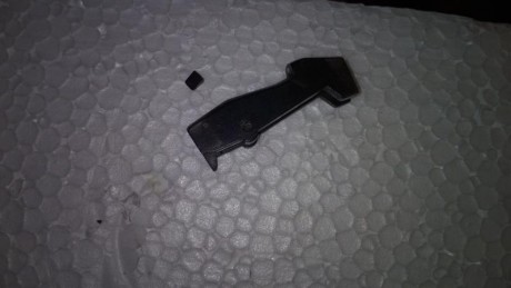

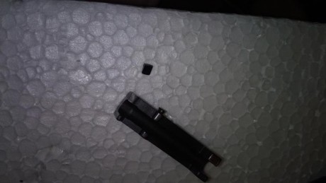

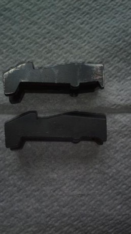

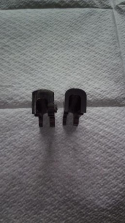

Buenas . Tengo una escopeta Hatsan escort PS desde hace tres años y hasta hace poco muy bien con ella , habre tirado mas de 3000 tiros de todos los gramajes y balas sin problemas hasta que hace unos tres meses estando a los zorzales dispare dos veces seguidas y en el segundo tiro se me quedo atrancado el cerrojo. Para poder desatascarlo tuve que desarmarla entera y descubri una pieza del cerrojo rota, pedi la pieza a la armería y lo monte todo pero no me picaba los cartuchos,Mirando con detenimiento observe que el muelle de la aguja estaba dañado y se lo cambie pero aun asi no me pica los cartuchos.Aparentemente todo funciona bien, el percutor pega con fuerza y todo parece estar bien pero no me pica.He preguntado en la armería mas cercana y no quiere ni tocarla, en la armería que la compre me dicen que se la envie pero me sale por un pico.Estoy desesperado, necesito ayuda.Gracias y perdón por el tocho.

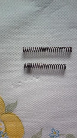

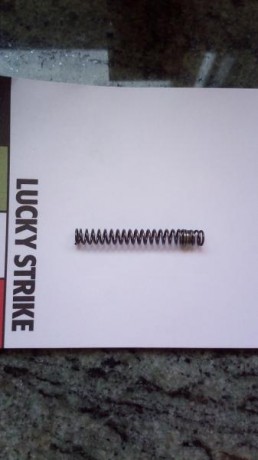

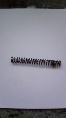

Fotos del muelle antiguo y del nuevo
Buenas . Tengo una escopeta Hatsan escort PS  desde hace tres años y hasta hace poco muy bien con ella 10
muelle viejo y nuevo
Buenas . Tengo una escopeta Hatsan escort PS  desde hace tres años y hasta hace poco muy bien con ella 11
muelle viejo dañado
Buenas . Tengo una escopeta Hatsan escort PS  desde hace tres años y hasta hace poco muy bien con ella 12
muelle viejo dañado

¿No deja ninguna marca? , ¿que tal esta la aguja percutora? ¿presionandola con el dedo ves que sobresalga por el grano de fuego?

La aguja deja una marca muy leve pero si la aprietas con el dedo si sale lo suficiente. Es como si el percutor golpease con poca fuerza o el muelle fuese demasiado duro. Aparentemente el percutor golpea bien. Podría cambiar todo el conjunto del percutor , gatillo y teja elevadora ,sobre 50€ pero no creo que esta parte resultara afectada por la rotura de la pieza del cerrojo. Yo creo que el problema debe ser una cosa simple pero no soy capaz de dar con la solución

He encontrado un foro americano en el que a un usuario con una hatsan y el mismo fallo le han recomendado limpiar a fondo el conjunto del gatillo , la suciedad podria hacer que el martillo no golpease con la suficiente fuerza, partiendo que siga fallando desde ese punto yo solucione ese mismo fallo en otra arma cambiando el muelle del martillo , lo ultimo que se me ocurre es que compruebes la longitud de la aguja percutora por si ha sufrido desgaste.

gracias polee , eso que dices me suena un poco mas verosimil , cuando tenga tiempo volvere a desarmarlo todo y mirar con lupa por si hubiera algo que impide al cerrojo llegar completamente haata alante, aunque aparentemente todo funciona bien.Ya hice la prueba poniendo cinta adhesiva en el grano de fuego y la aguja la traspasaba, pero no se porque los cartuchos no los pica.Gracias

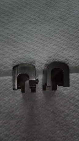

Gracias a todos por la ayuda. Creo que ya he encontrado la solución. Después de desmontarlo todo , limpiarlo y volver a montarlo hoy voy a probar la escopeta y otra vez clik .Se me ocurre desmontar la pieza nueva y poner la vieja rota y oh milagro , la escopeta funciona perfectamente. He disparado unos treinta tiros y ningún problema. Cuando he llegado a casa he vuelto a desmontarlo todo y he comparado las dos piezas y aunque parecen iguales no son exactamente iguales y ahí es donde estaba el problema. Llamaré a la armería a ver si tienen la pieza idéntica o me dan otra solución. Lo que no se es si con esa pieza rota hay algún problema de seguridad pero en eso no quiero jugármela. Gracias a todos.

Ciertamente tienen dimensiones diferentes. ¿El recambio es original? que raro..

Ya he hablado con la armeria y con el numero de serie van a ver que pieza le corresponde porque parece ser que esta escopeta ha ido evolucionando y han ido modificando algunas cosas. Gracias.

Gracias a todos. Problema solucionado , gracias a armería Sichling m enviaron la pieza adecuada sin coste alguno y a funcionar sin problemas. También gracias a mi han descubierto que no todas las escopetas vendidas por ellos llevan las mismas piezas .
