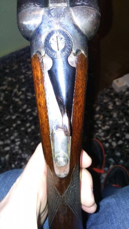

Hola me han regalado una escopeta plana aya, es maravillosa pero tengo dos dudas.
La primera es que por el tiempo sin uso que tiene la palanca no va al centro y despues de limpiarla he conseguido que cierre pero no va al centro del todo. Os adjunto foto.
Mi pregunta es si esto es normal o deberia llevarla al armero.
Y la otra es que su antiguo dueño le puso seleccionador de cañon en el gatillo y me gustaria devolverla a sin selector de cañon, creeis que es buena opcion o dejarla asi??

De ahi no va mas hacia el centro

Gazkhul escribió:Hola me han regalado una escopeta plana aya, es maravillosa pero tengo dos dudas.
Compañero eso es porque la escopeta ha tenido poco uso
Mejor que esté así, que no esté desplazada hacia la izquierda.Señal que está "nueva"

La palanca de la báscula debe quedar siempre un poco a la derecha. Queda centrada cuanto más tiros tiene.
Sobre el tema del selector, si lo
Tiene instalado yo lo dejaría.
Es útil si solo tiene un gatillo para tirar el Segundo tiro en a las piezas largas.... o si vas a puesto para invertir los cañones
Para saber su ajuste monta el arma, retira el guardamanos y erguida en vertical comprueba que ajuste perfectamente entre cañones y culata.
Luego monta el guardamanos y comprueba que ajuste sin holguras.
Las aperturas y cierres deben ser con un “clonc “ seco. Sin oír ninguna otra pieza.
Dispara sobre un aliviador ambas agujas o sobre una moneda para comprobar el estado de las agujas... y con eso sencillos gestos tienes una idea aproximada del estado global del arma a parte de la inspección del ojo....
